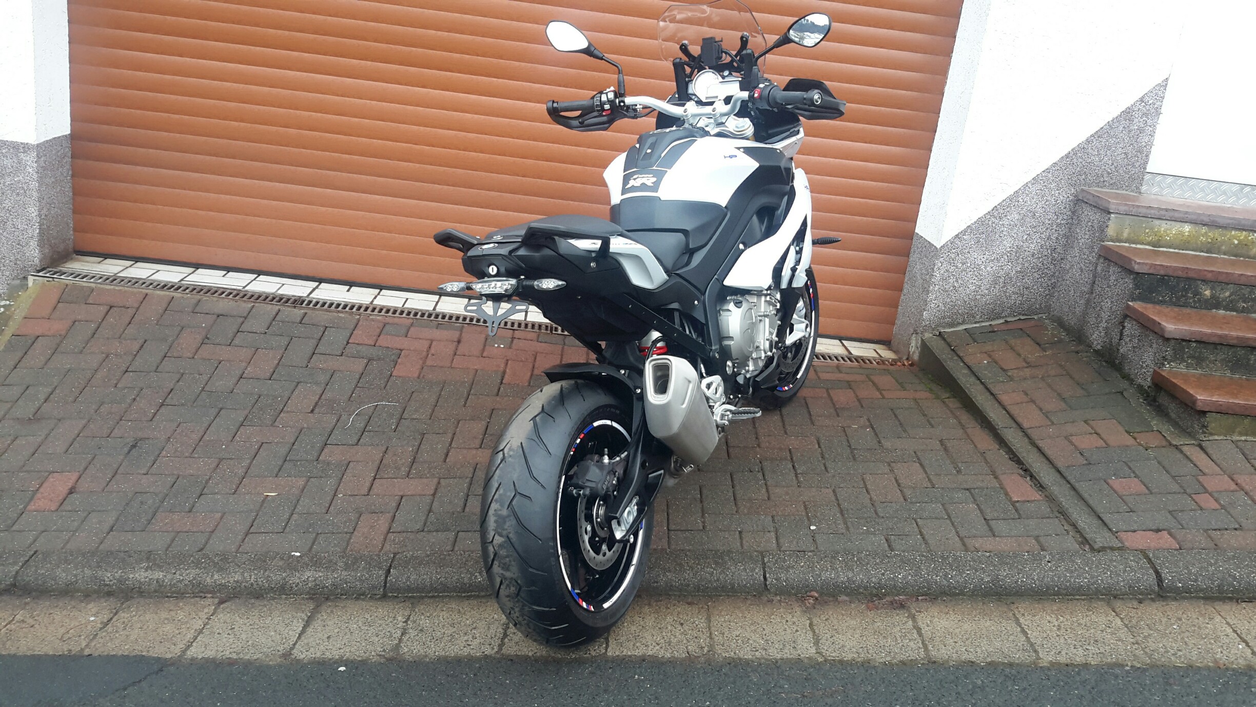

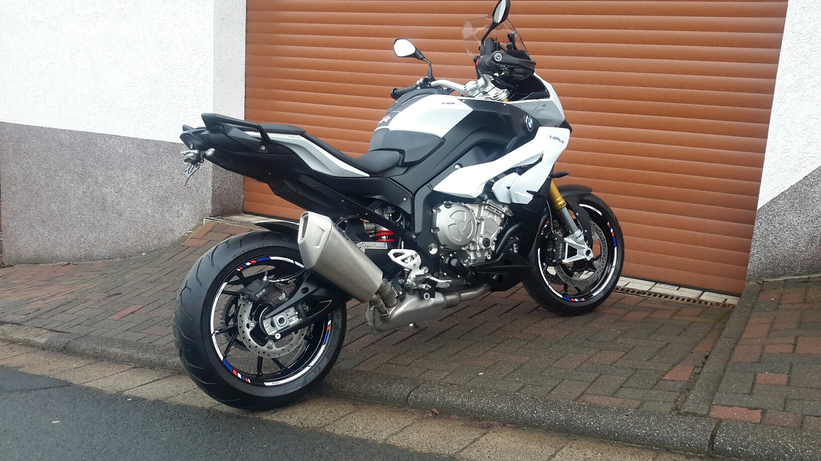

Hi Männers,
so kann sie auch mit Serienauspuff ausschauen :clap:

klasse...so könnte mir zumindest optisch auch die xr gefallen... :clap:
nur mit soziarasten sieht's eher mau aus... cofus

sieht gut aus. der Auspuff steht steiler. Koffer nicht mehr möglich? Aber wer braucht schon Koffer an diesem Bike.
Kurzes Heck. Welcher Hersteller?
Sie kommt der Multi immer näher :D

...Heck von R&G wurde aber etwas geändert, originales Rücklicht ist montiert, dies erfordert Anpassung.
Ja Soziusrasten, die kann man so nicht mehr montieren, aber...den Originalauspuff will ja kein Mensch, den gibt es überall für kleines Geld, den habe ich nochmal, der Wechsel inkl. Soziusrasten ca. 5Minuten :clap:
Vorteil des Umbaus: Serienauspuff hat die beste Leistung, schaut rattenscharf für mein Auge mit diesem Umbau aus und keiner hat es :clap: !!!

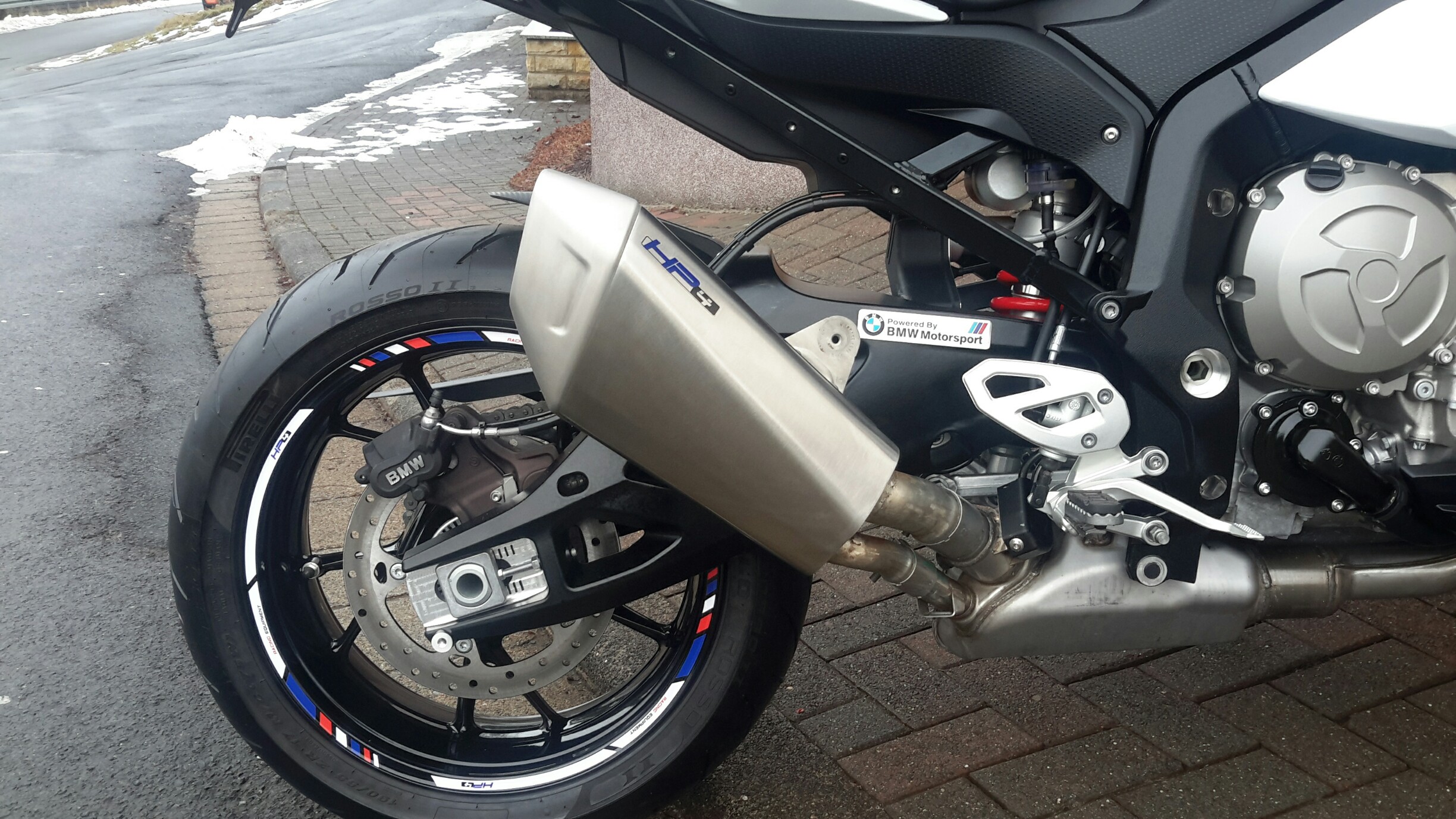

Also für meine Geschmack muss die hintere Kante des Auspuffs Vertikal sein oder irgendwo eine Linie vom Rest des Bikes treffen.
Der hier steht mir einfach zu steil.

Kante trifft den Winkel des Heckumbaus, in Natura sieht das Top aus.
Gleichzeitig muss der Auspuffumbau für mich technisch sinnig sein.
Der Original - Auspuff ist top aufgebaut, eins der Rohre hat einen 50mm Durchgang (Absorber), das dünnere Rohr 30 mm umgeht die Auspuffklappe (deshalb Euro 4 tauglich) und mündet in eine Kammer und somit entsteht Durchsatz, gleichzeitig hat der Pott Volumen, bei angenehmer Lautstärke.
Dies hat den Effekt von Leistung, Drehmoment und in Verbindung von angenehme Lautstärke.
Den letzten Test den ich gelesen habe, da drückte die XR in der Serie 118Nm und 170 PS. Wäre gespannt ob das die "Zubehör " bei einer Messung hinkommt ...???

Hallo Tom, was hast Du genau ändern müssen? Sieht für Fahrten ohne Koffer/Sozia auf den Bildern ganz gut aus... was muss man basteln?

Sieht man doch , die Auspuffrohre in einem anderen Winkel anschweißen und noch der Halter winkG

Mir gefällt der Winkel. Planst Du eine Verkleidung der Rohre / Klappe?
Mach ruhig mal Bilder, wenn alles fertig ist, inkl. Halter.

Meinst du das hält ohne die zusätzliche Montage über die ESD Aufnahme? Könnte mir vorstellen, das durch die Vibras und Huppel durch das Dotzen das bald was abreist. Oder versetzt Du den noch?
Hast Du am Motor was verändert?

....die Halterung für den Auspuff wird noch entwickelt, CNC gefräst.
Die Aufhängung des ESD hängt dann natürlich wie das Original in Gummi, wegen den Vibrationen.
Für die Verkleidung der Rohre habe ich schon eine Idee, kommt noch.
Ja, ganz einfach war diese Änderung nicht, da beide Rohre angepasst und neu verschweißt werden müssen, alles eine enge Geschichte und bei dem ersten Mal, sehr zeitaufwendig ;-)
