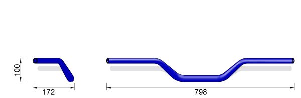

Beitragvon vuk76 » 07.02.2017, 14:28
Antwort bekommen:
der Lenker an sich passt bei der S1000XR. Allerdings wird zur Montage an der S1000XR ein Adapter für die Lenkerendgewichte benötigt (Art.: 35662-101 / 24,90€), dieser befindet sich derzeit noch in der Entwicklung, wird aber in Kürze in unseren OnlineShop aufgenommen.
Im Anhang finden Sie eine Skizze des Lenkers mit den Abmessungen.
