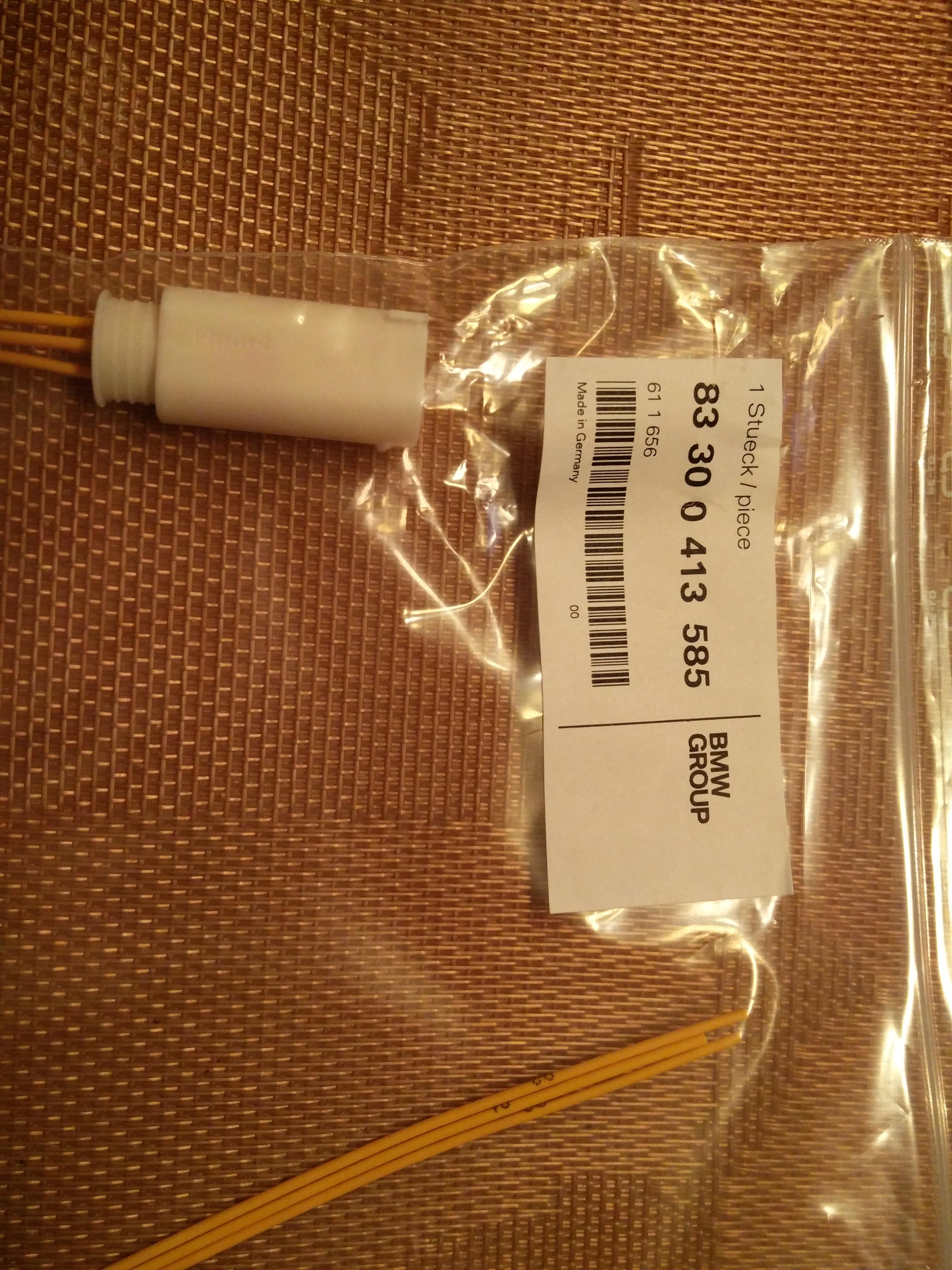

- Verbindung zum originalen Kabelbaum per Cartool Stecker (sucht nach 611656, gibts für ca. 5€/Stk.)

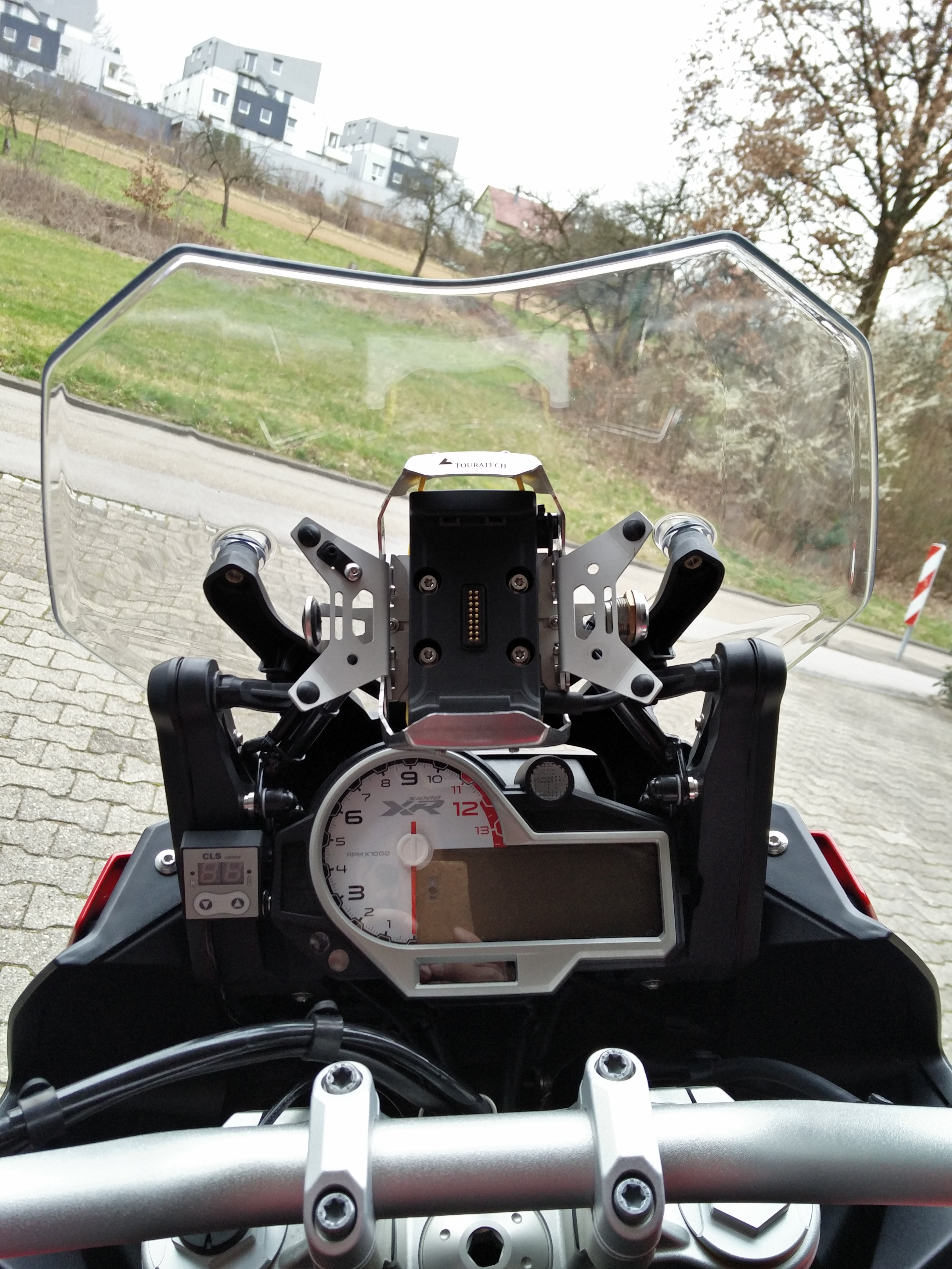

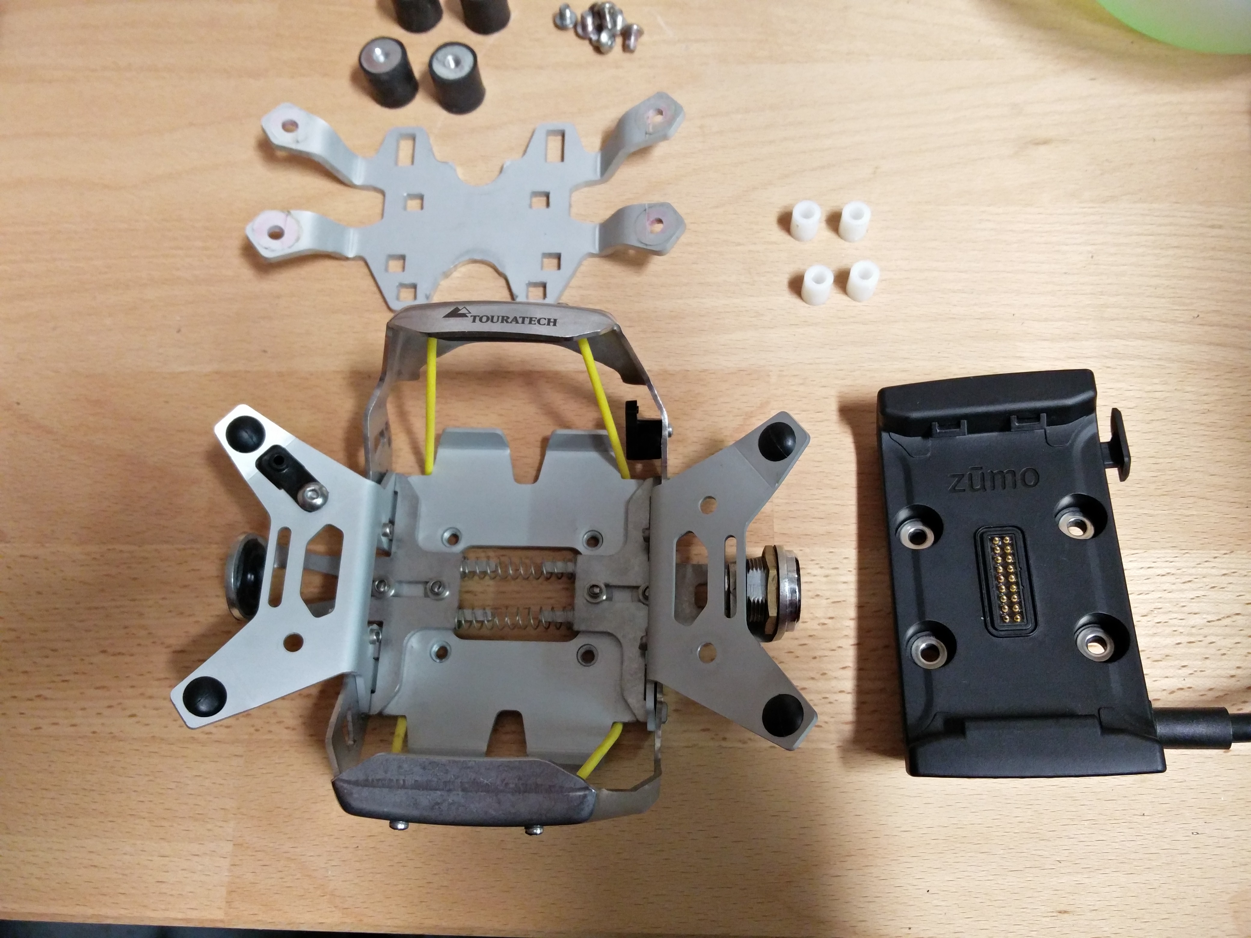

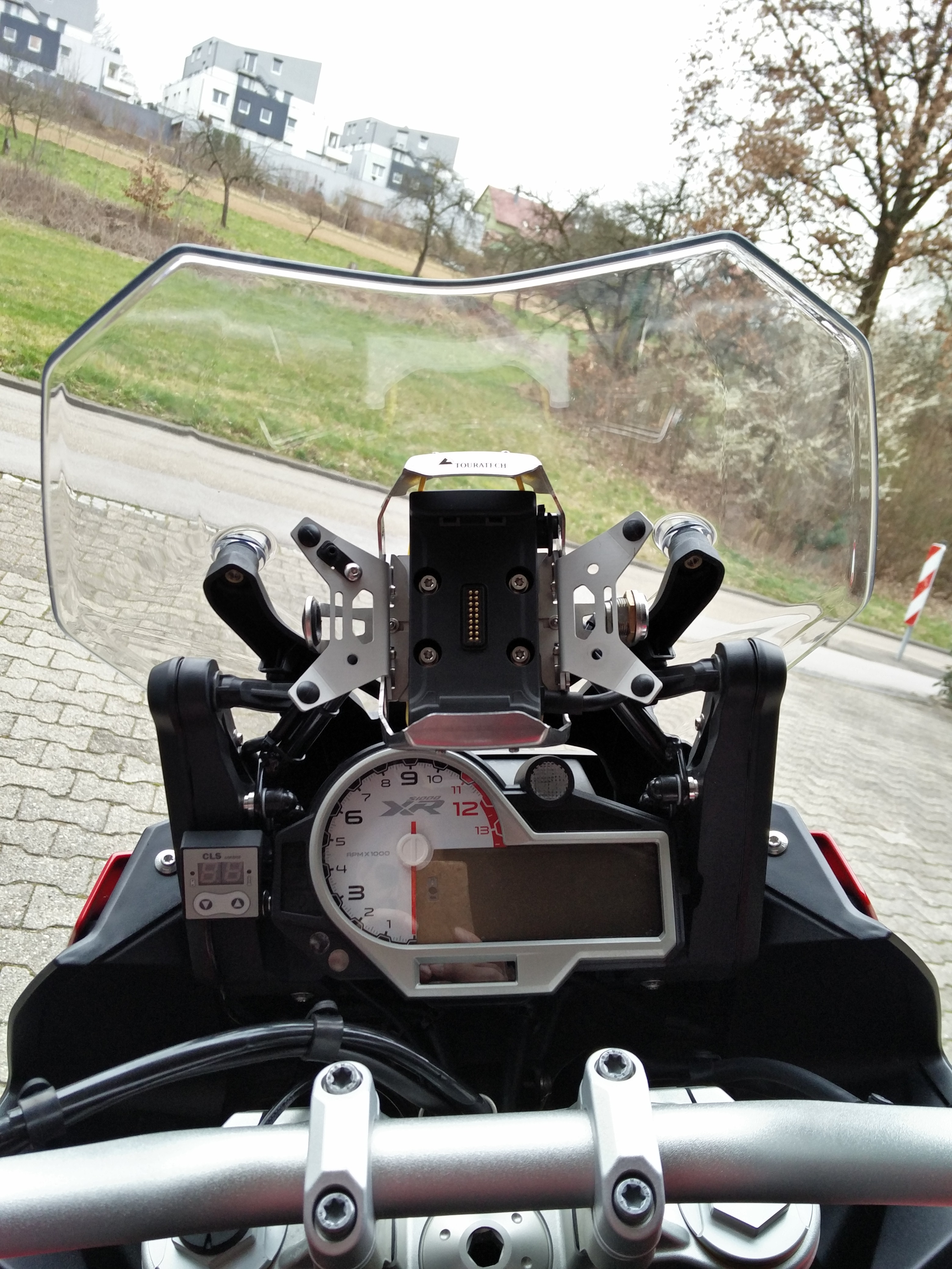

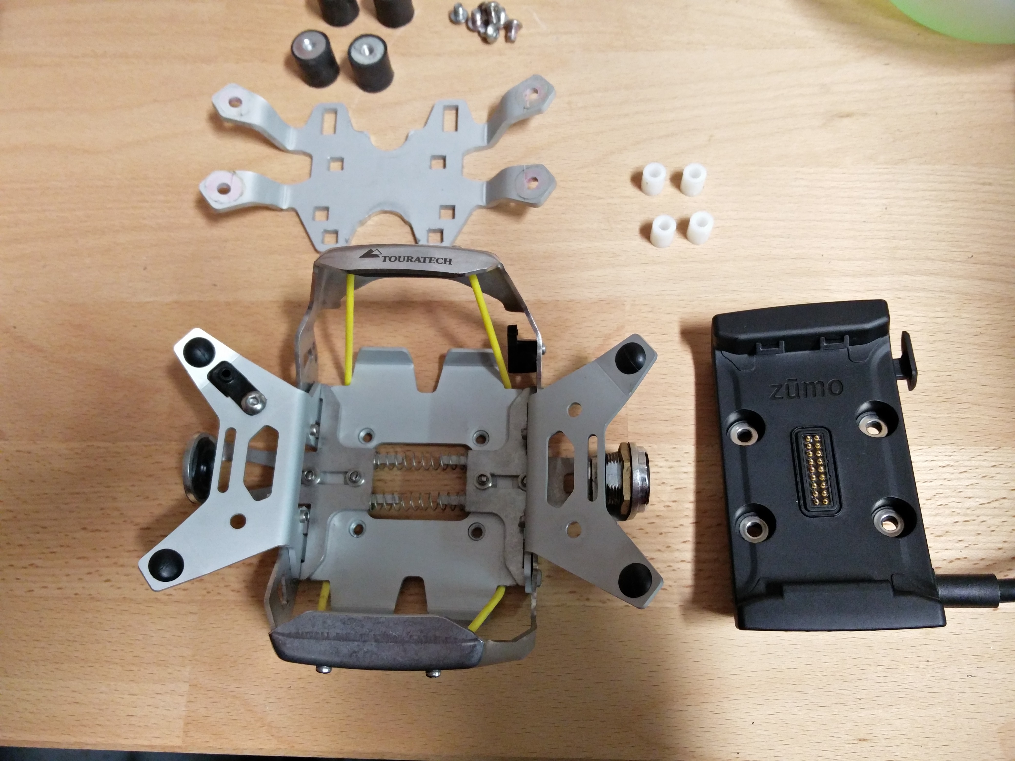

Modifikation des Touratech Halter:
- das untere Alublech wird nicht genutzt (demontiert bzw. gar nicht erst drangeschraubt)
- die vier aufgeschweißten Gewinde müssen durchbohrt werden, da ich die original Halteplatte von BMW nutzen möchte
- verwendet habe ich die 4 original Cradle-Schrauben. Diese können durch das "Sandwich" Garmin Cradle/Distanzhalter/TouratechHalter gesteckt und mit der BMW Grundplatte verschraubt werden
Touratech Halter mit Garmin 590 Cradle

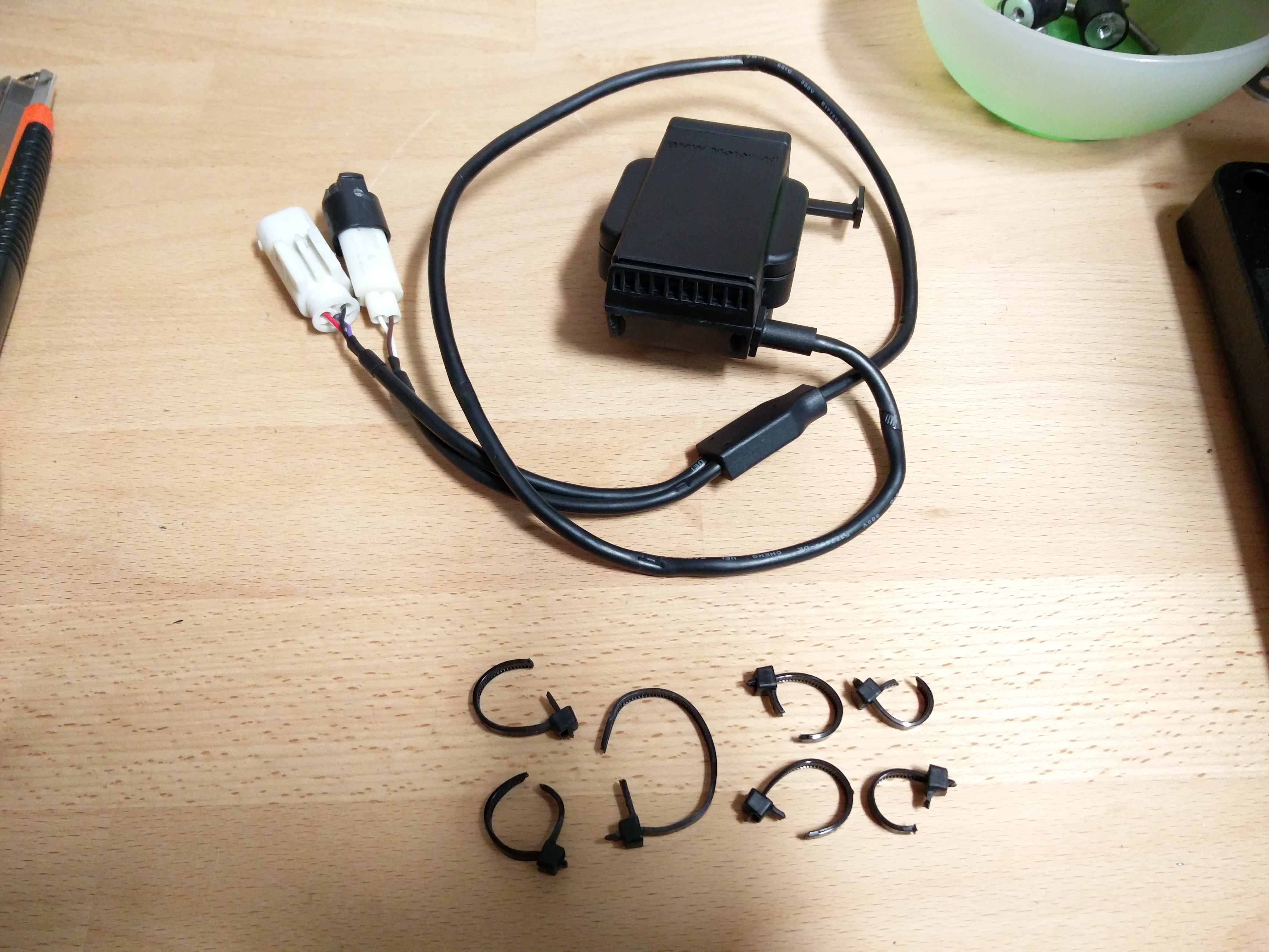

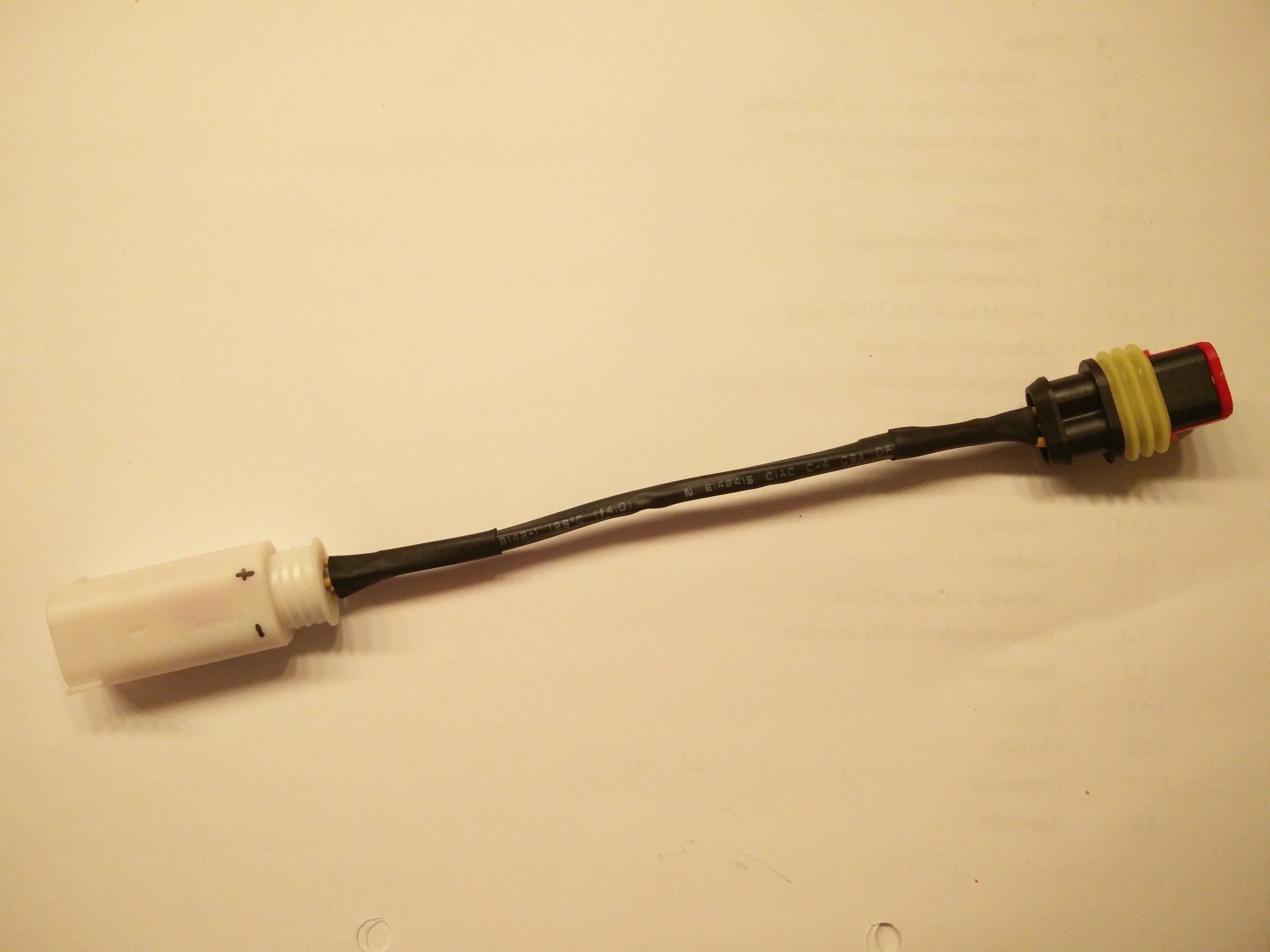

Vorbereitung Kabeladapter
-da ich bereits einen AMP Superseal an meiner Garmin Versorgung dran hatte, wollte ich diesen nicht abschneiden, sondern ein kleines Adapterstück (AMP auf Cartool) basteln

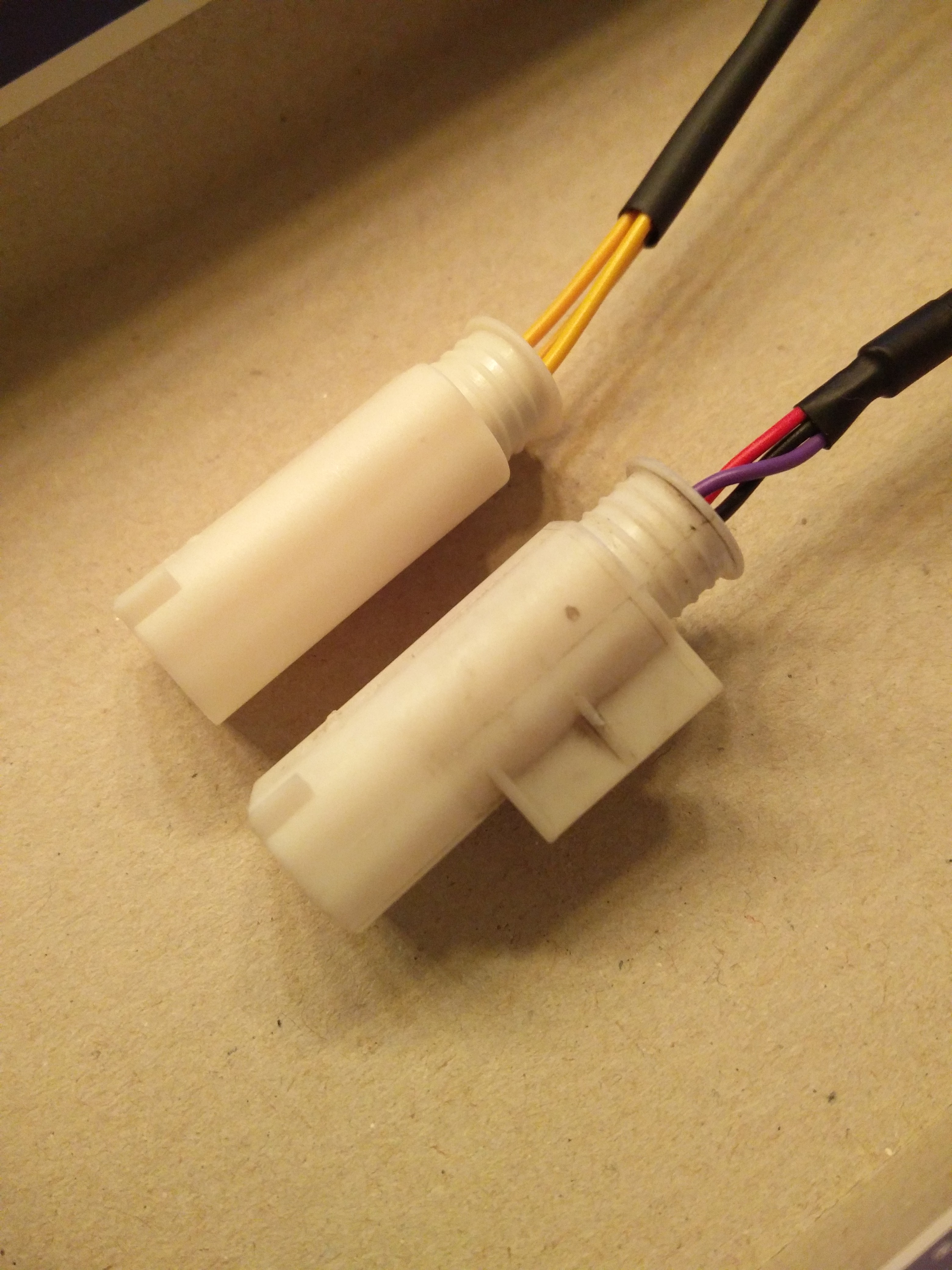

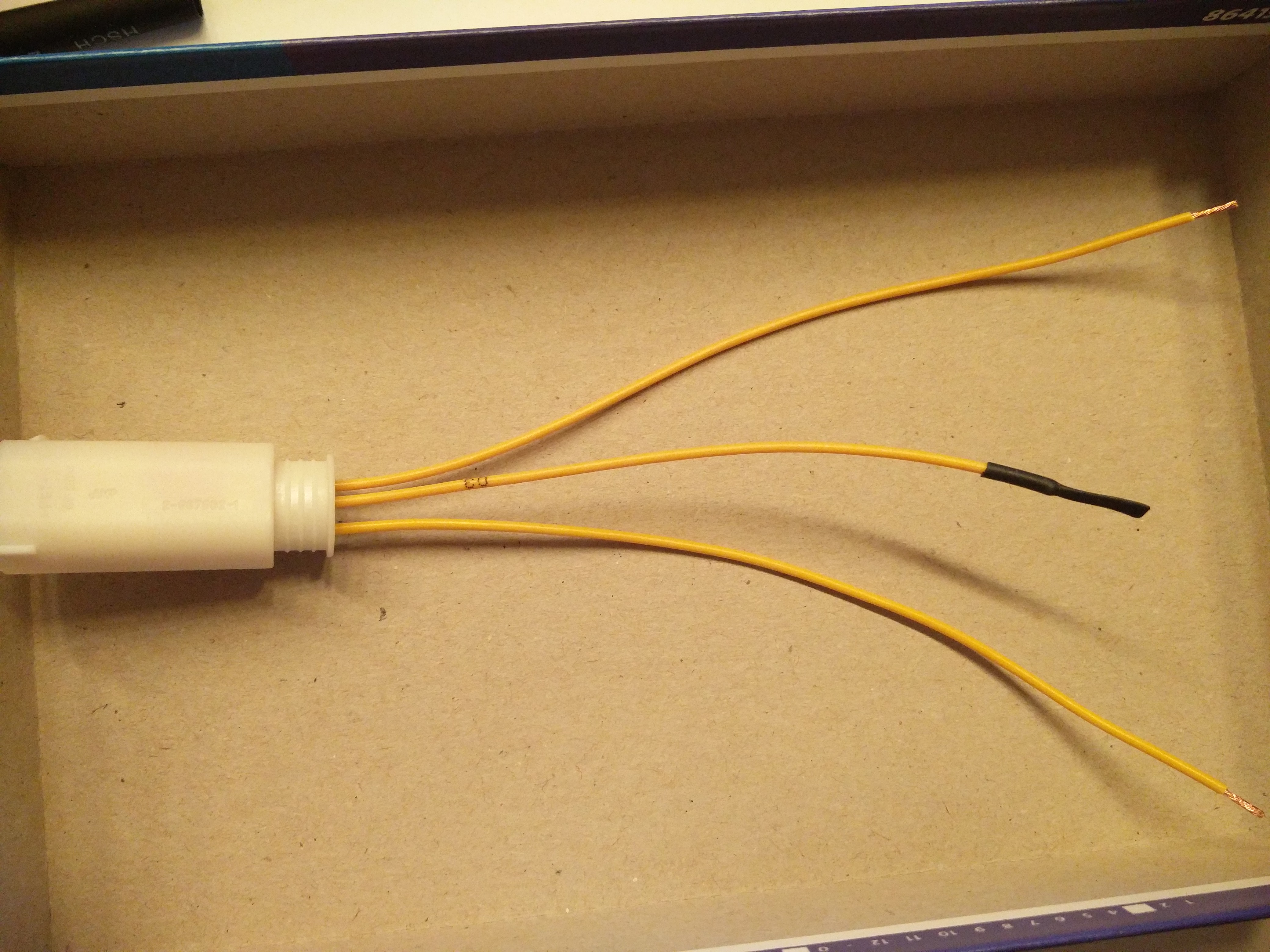

Cartool vs OriginalStecker (hat noch eine Rastung für den zweiten Stecker als Huckepack)
Cartool Stecker (Belegung kann man online finden; das mittlere Kabel wird nicht genutzt, plus/minus einfach das Original nebendran halten, rot = plus, schwarz = minus)
fertiger Adapter (braucht man aber nicht, wenn man direkt auf den Cartool Stecker geht)

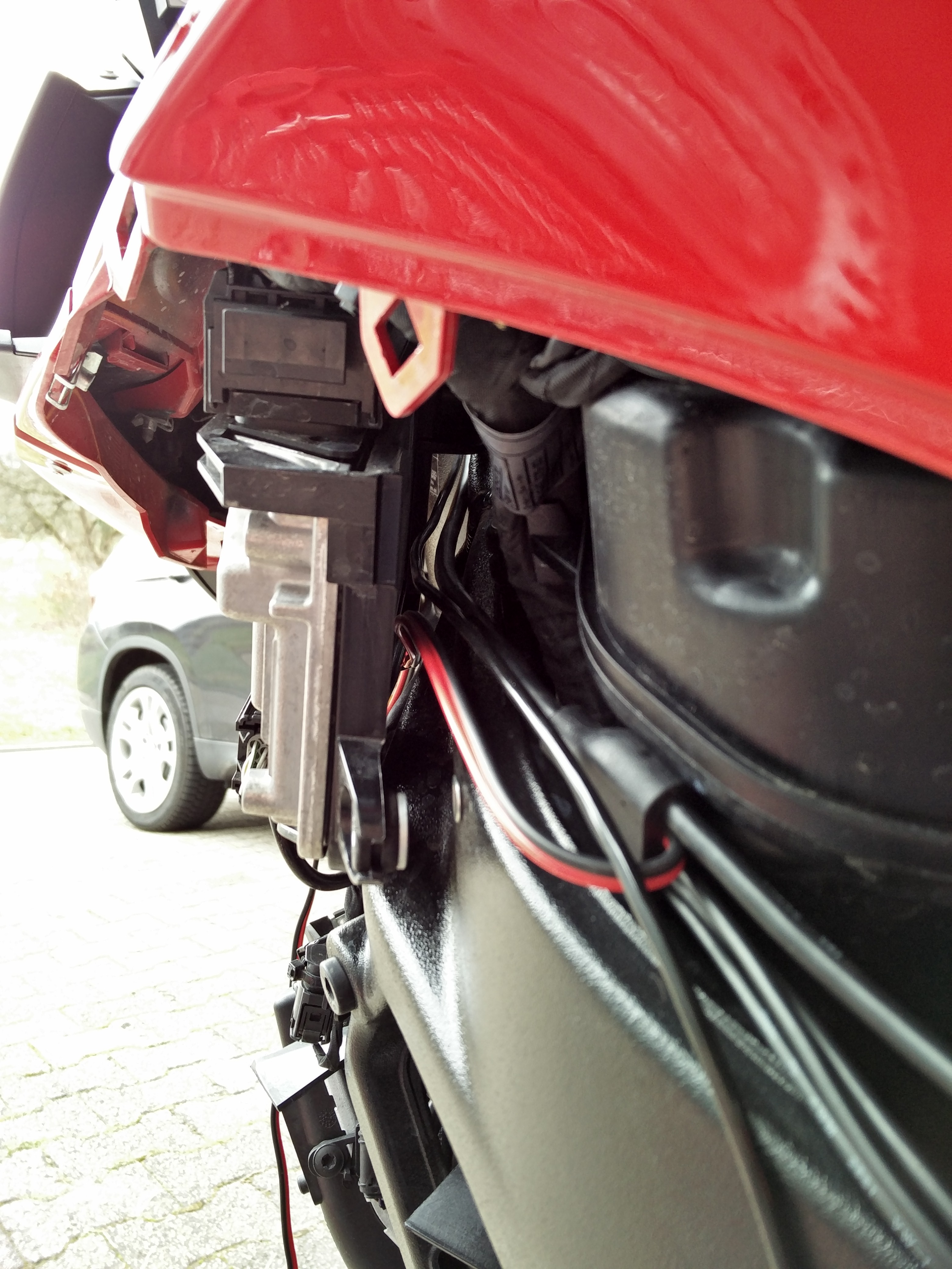

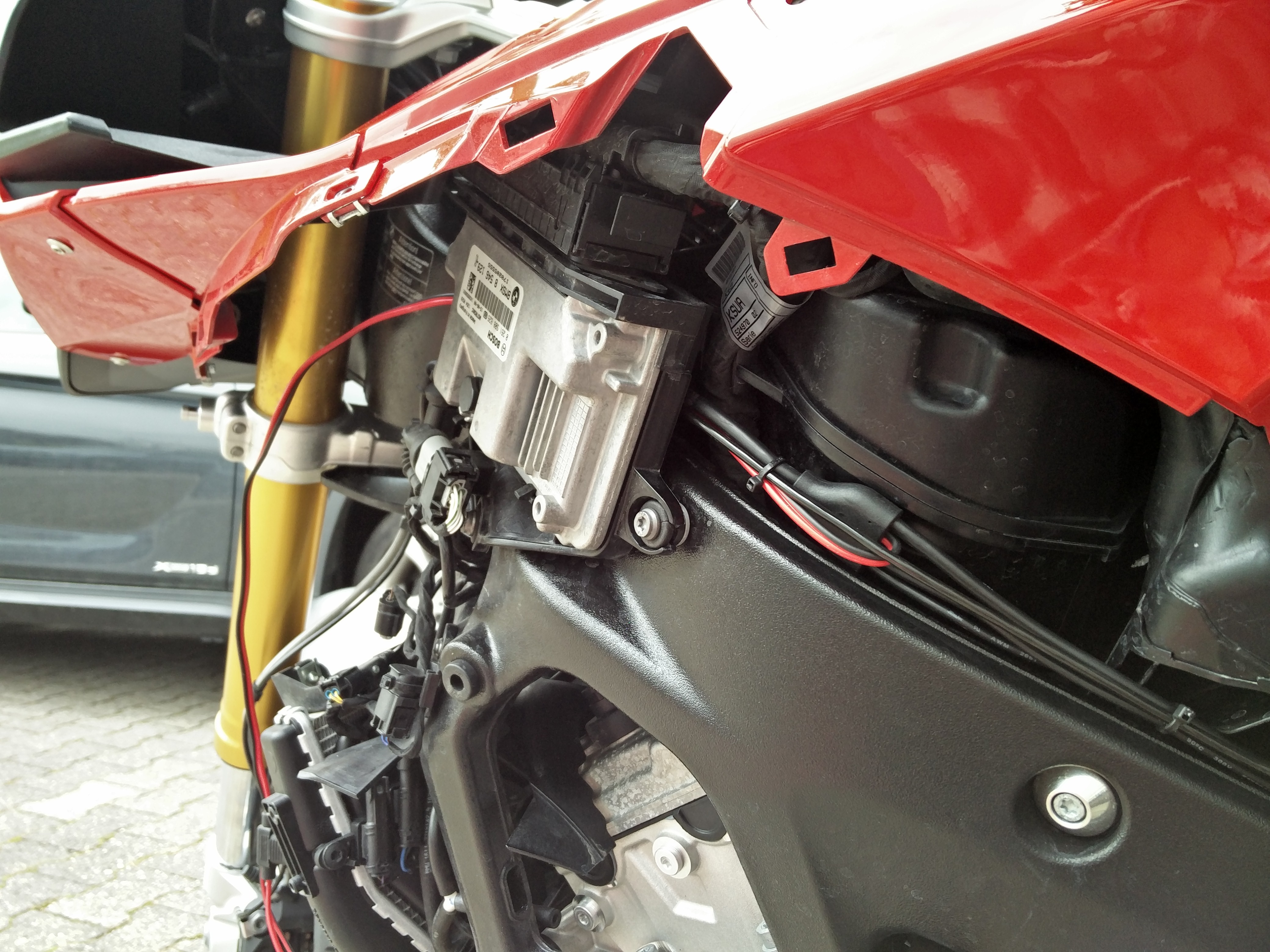

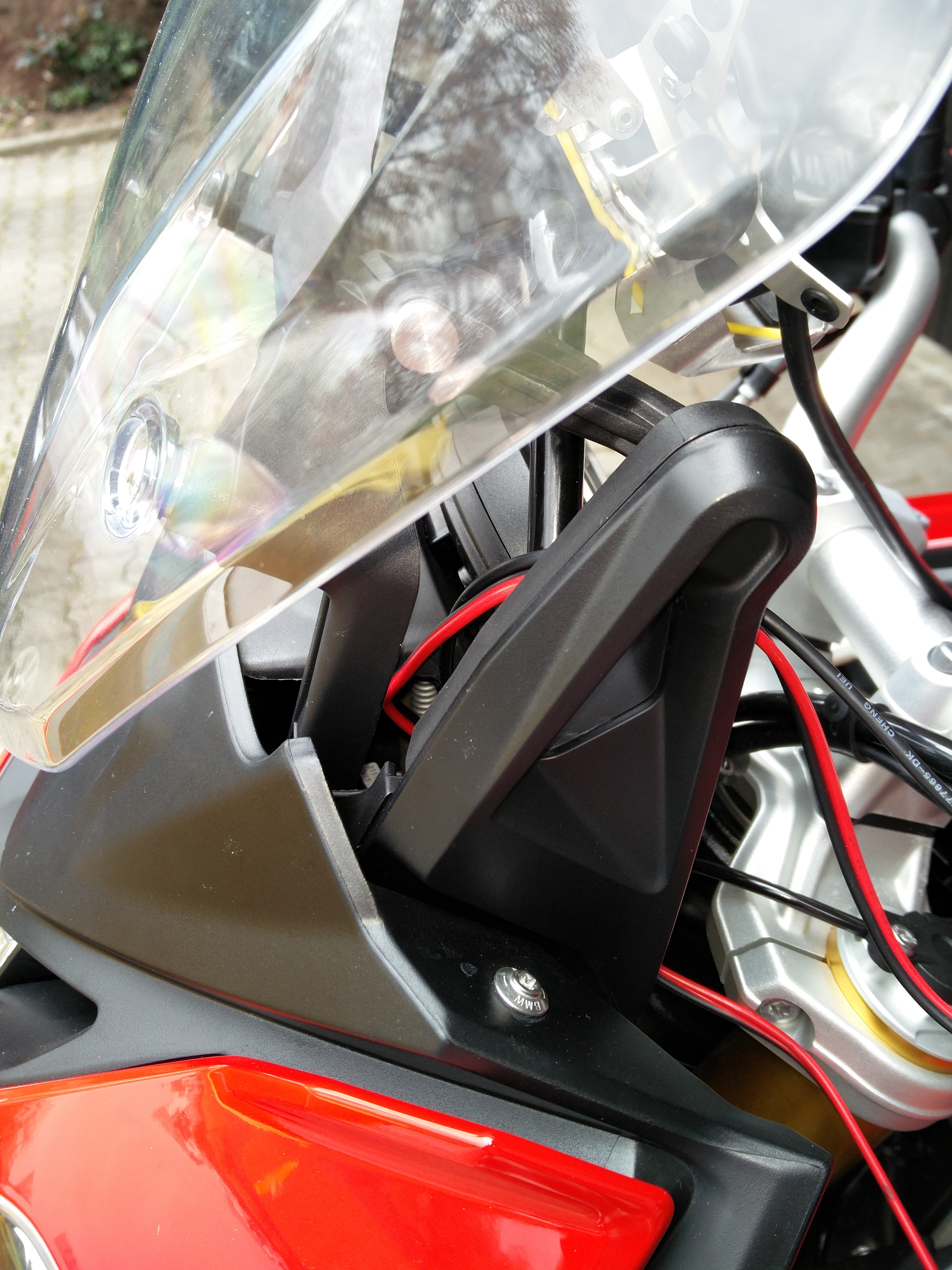

1) von der Cradle Position rückwarts Richtung Batterie verlegen
2) wenn der Touratech Halter montiert ist, Kabel wie das Original nach unten durchfädeln (auf Bewegungspiel des Windschildes achten)

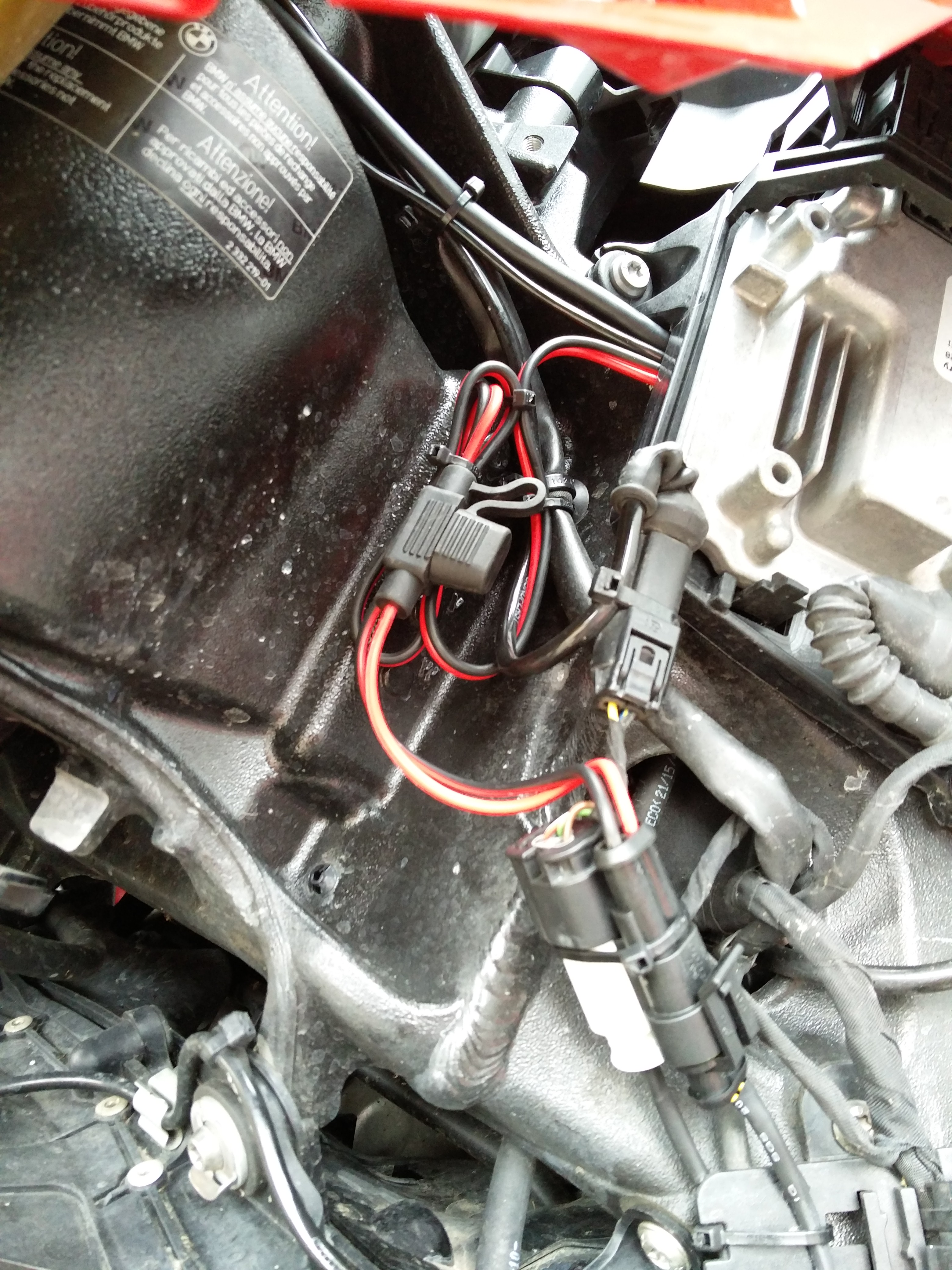

3) kompletten Kabelstrang hinter dem Motorsteuergerät entlang legen (es muss gelöst werden. Hier habe ich mit zwei Klebepads und Kabelbinder die Kabel fixiert. Ganz wichtig: Kante des Motorsteuergerätehalters abrunden, sie ist sehr scharfkantig)
4) die Stromversorgung wird nicht mit dem Stecker durchgefädelt, sondern in einer Schleife hin und wieder zurück (wird ja später mit einem Cartool Stecker am Original-Kabelbaum angeschlossen)
5) Restlichen Kabelschwanz (Klinkenbuchsen und USB) ins Batteriefach, damit man sie vor Nässe schützen kann
6) vorne kommt dann mein Adapter zwischen AMP Superseal und Cartool (wer das Cradle neu kauft, hat natürlich Litzen, die er direkt an einen Cartool-Stecker anlöten kann)

hier nochmal das Cartool Label
