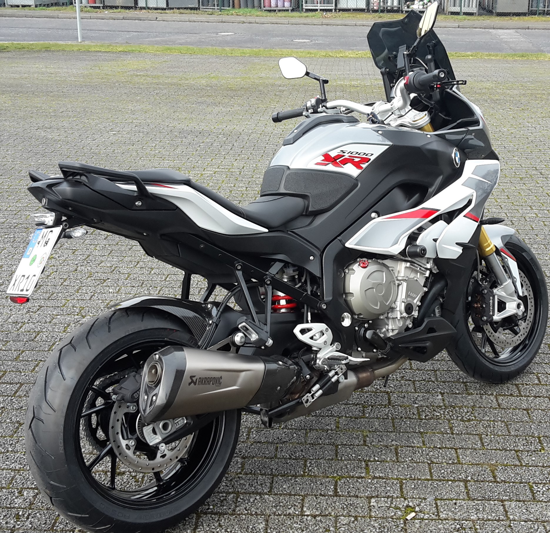

Beitragvon Cliff » 05.03.2016, 17:55
Hallo Sven,
ich habe die von Rizoma verbaut, wie du schon beschrieben hast, ist auch bei Rizoma eine Aufnahmeplatte für die linke Seite dabei.
Hier ist nichts im Weg, ist einfach anzubringen. :roll:
Cliff

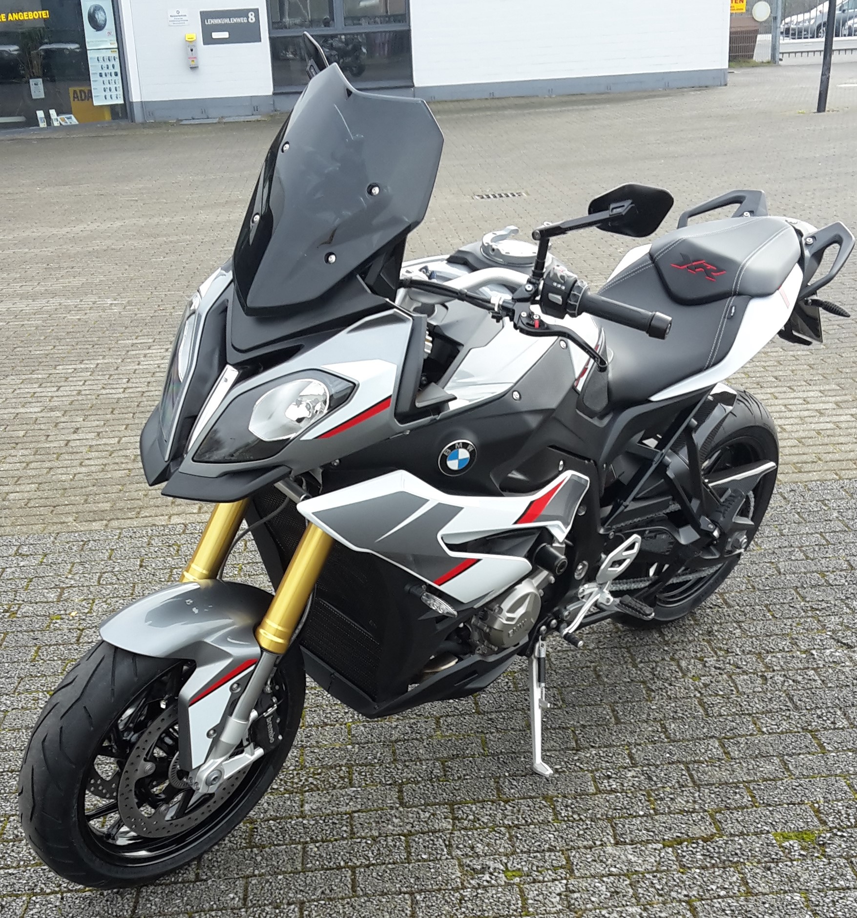

Re: Sturzpads
Beitragvon Cliff » 05.03.2016, 18:09
hier die linke Seite.. :shock:
Geht doch!
Cliff
Beiträge: 7
Registriert: 16.12.2015, 19:48
Motorrad: S 1000 XR 03/16
Re: Sturzpads
Beitragvon Sven2016 » 05.03.2016, 19:08
Hallo Cliff,
danke für die Info! ThumbUP Sieht gut aus Deine Maschine! :clap:
Ist das der Öl- und Wasserkühlergrill von Evotech und der Brems- und Kupplungshebel von Rizoma?
Viele Grüße

Beitragvon Cliff » 05.03.2016, 20:09
HI Sven,
ja, Wasser/Ölkühlerschutz ist von Evotech, kann ich empfehlen ThumbUP gute Passgenauigkeit und Verarbeitung...
Hebel sind von Rizoma winkG

Re: Sturzpads
Beitragvon MWA » 11.03.2016, 18:16
Hallo Sven,
was hast Du da für Folien auf dem Gummi am Tank, der sieht bei mir nach 100 km schon verkratzt aus,
daher suche ich einen Schutz. Danke Dir.

Re: Sturzpads
Beitragvon Cliff » 11.03.2016, 22:18
Hallo Manfred,
die Tankpads sind von R&G Racing, bestellt bei:
http://www.powerparts-hinz.de
