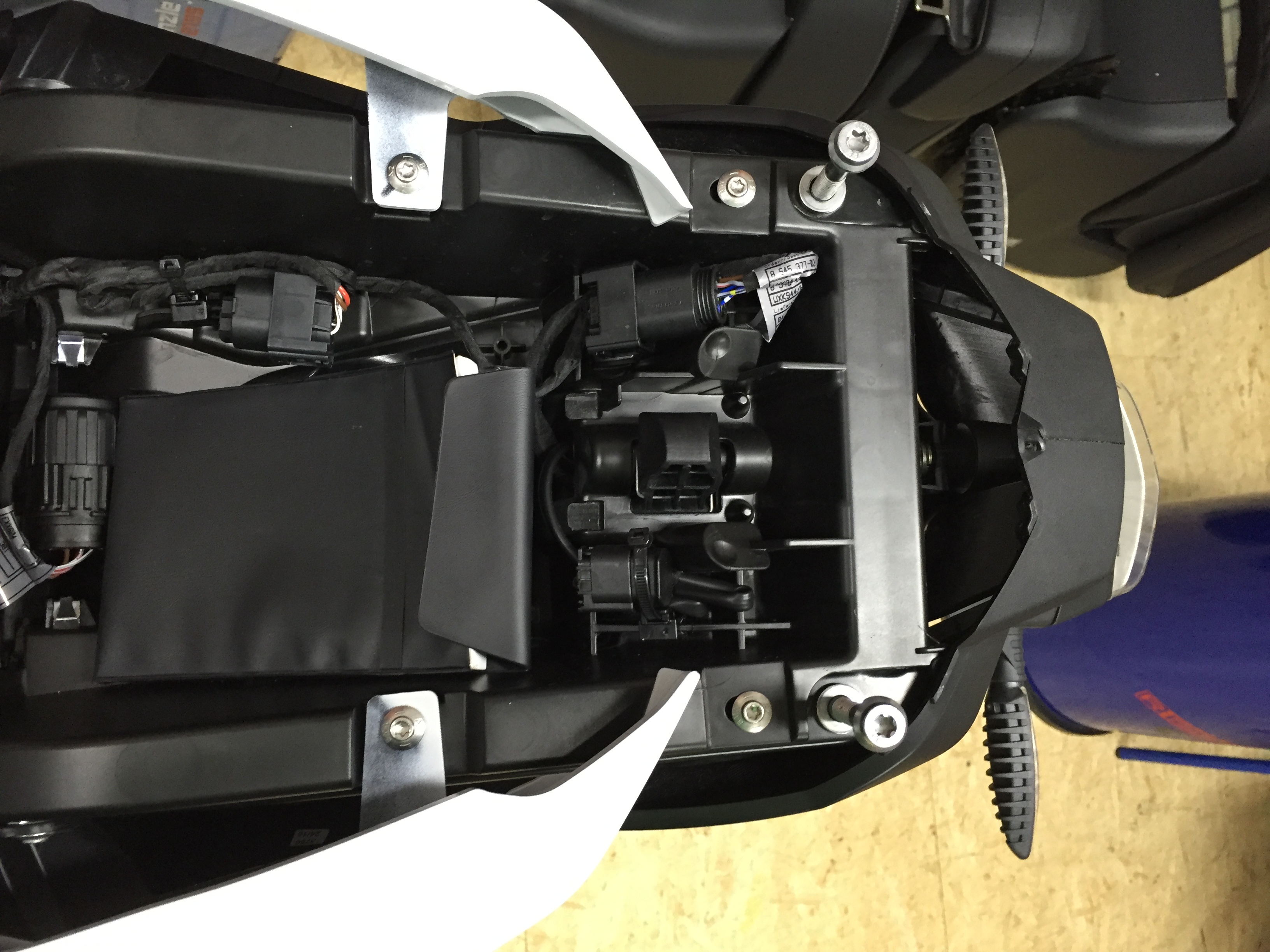

Hey Leute , habe heute endlich das im November bestellte Sportheck erhalten.
Habe am Nachmittag gleich mal angefangen das alte Heck zu demontieren , klappte auch soweit ganz gut bis auf die mittlerer obere Schraube (direkt unter Bmw Logo) die das Heck hält.Ich weiß ist schwer zu beschreiben ich hoffe ihr wisst was ich für eine Schraube meine.
Ich habe Sie dann mit Ratsche und aller Mühe lösen können, aber als ich das Rizoma Heck montiert habe weiß ich nicht wie ich einen Zugang zu dieser Schraube finde.
Also ich meine die Schraube die die beiden Seitenhälften hinten wo Heck ist verbindet.
Wer hat schon mal Heck getauscht und weiß eventuell einen Rat.
Danke für jeden Hinweis.

Hast Du den Sozius-Haltegriff demontiert? Eigentlich sollte das dann kein Problem sein, habe die Verkleidung auch komplett demontiert wegen Lackierarbeiten und den Halter von EVOTECH montiert. winkG

Habe heute meinen Rizoma KZH ohne Probleme montiert.
Wie in der Beschreibung von Rizoma habe ich den Haltegriff und die Heckverkleidungen rechts und links demontiert,
dann kann man die Schraube ohne Probleme lösen bzw. beim Zusammenbau wieder anziehen.

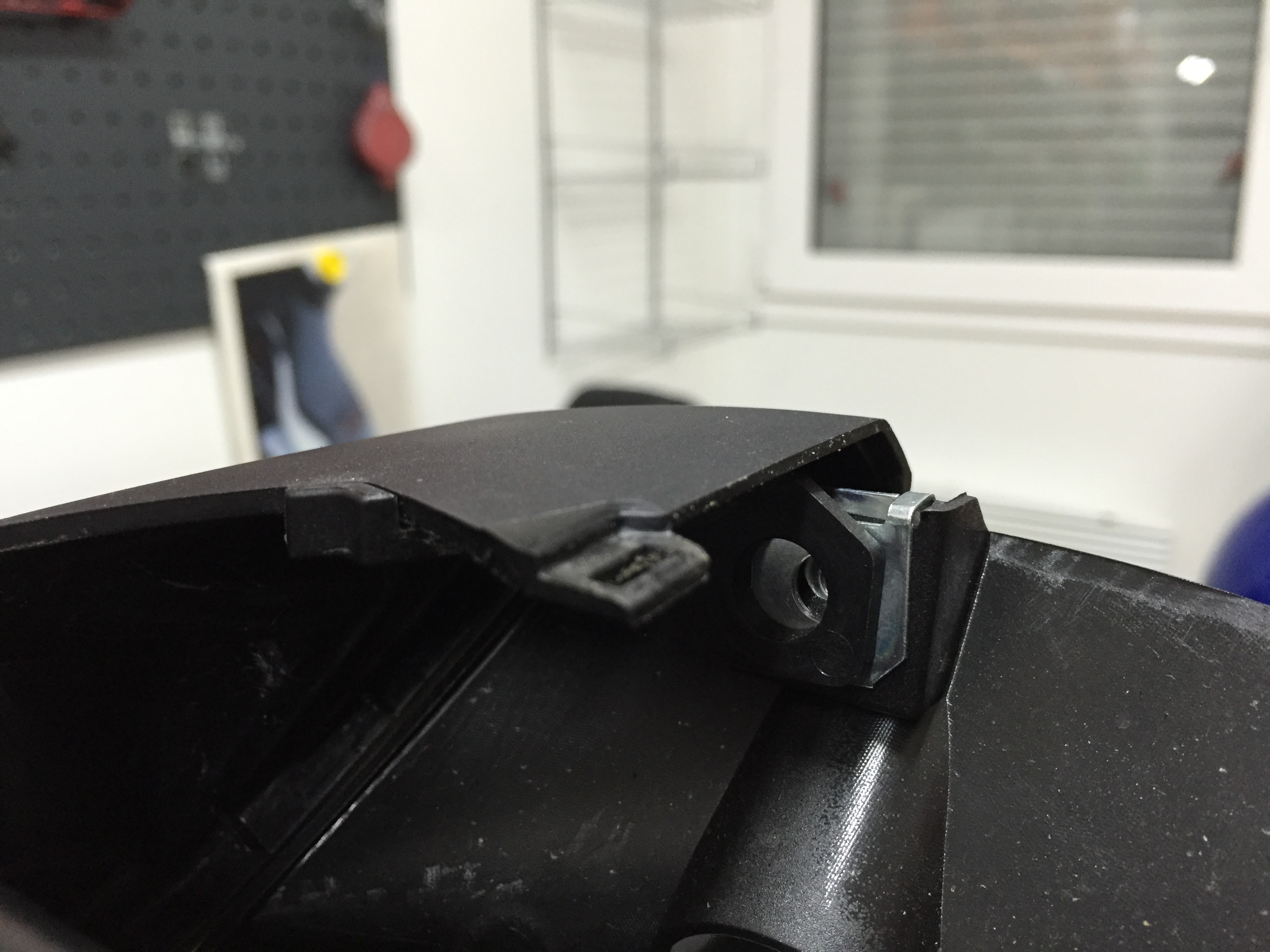

Habs mittlerweile auch hingekommen, bei mir war das Problem das die Schrauben von dem Haltegriff nicht zu lösen waren.
Es drehten sich die Hülsenmuttern im Heck mit .Es war ziemlich aufwendig die Schrauben zu lösen da ich mit Werkzeug die mitdrehenden Muttern festhalten musste.
Habe mir spezielle Zange zum nachpressen der Muttern ausgeliehen und gut ist wieder.

Stimmt Horst... Die Herrschaften verwenden Schraubensicherung und gerne drehen sich dann die Einnietmuttern im Rahmen mit. Da kann man ganz nett fluchen... :ahh: Also Kleberreste vom Schraubengewinde und in der Hülse entfernen... winkG

Also - da ich beruflich damit zu tun habe, haben wir eine Einnietmuttern-Zange und -Ratsche für die Einnietmuttern. Eine weitere Möglichkeit:
Eine Schraube mit Unterlegscheibe eindrehen und die Schraube fest anziehen, dabei wird die im Rohr befindliche Stauchung / Klemmung wieder befestigt. ThumbUP Also ausprobieren... Oder wie sagt man so schön: Machen... winkG

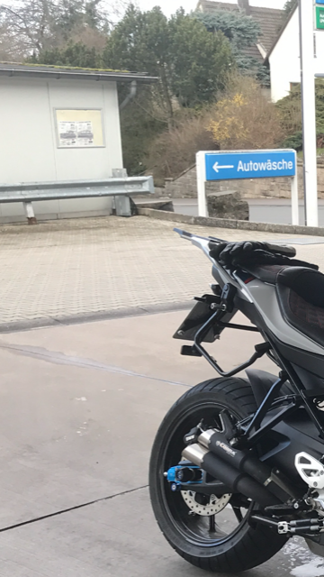

Beitragvon 89er_Cabrio » 14.04.2020, 20:38
Hallo!
Hättet ihr 2-3 Fotos wie das Rizoma Heck aussieht? Kann man die originalen Blinker mit den Halterungen die dabei sind montieren? Oder sind die nur für Zubehörblinker?
89er_Cabrio
Beiträge: 31
Registriert: 23.04.2017, 20:36
Wohnort: Tobelbad/Österreich
Motorrad: S1000XR 2018
Re: Rizoma Heck
Beitragvon Mombi » 15.04.2020, 07:29
Ich habe das Rizoma Heck , kannst die Orginal Blinker verwenden sind Adapter dabei aber im Kofferbetrieb müssen die Blinker sehr weit nach unten angebracht werden sieht nicht so gut aus . Ich habe letztlich die kleinen Rozoma Blinker verbaut sieht besser aus und können auch im Kofferbetrieb oben angebracht bleiben.
