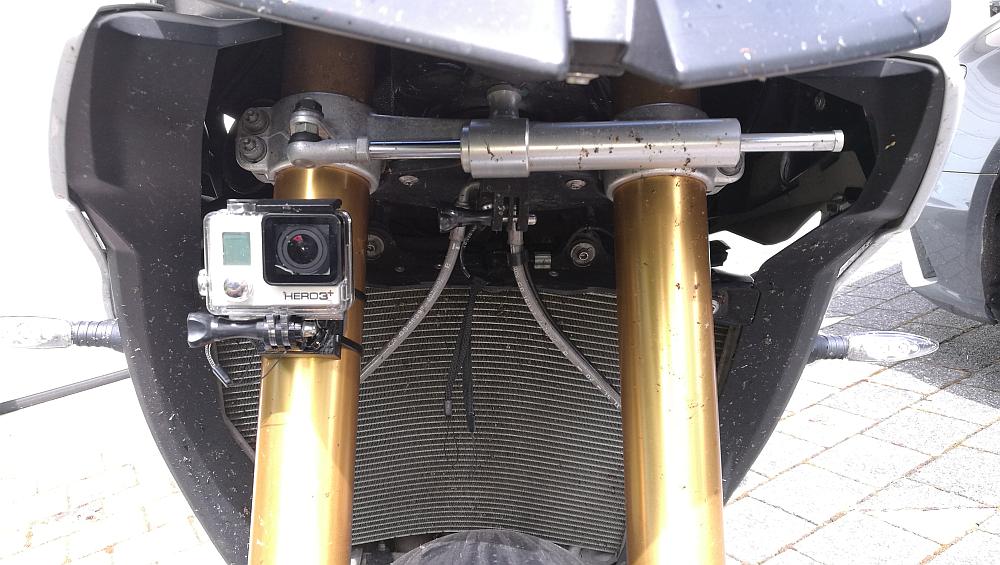

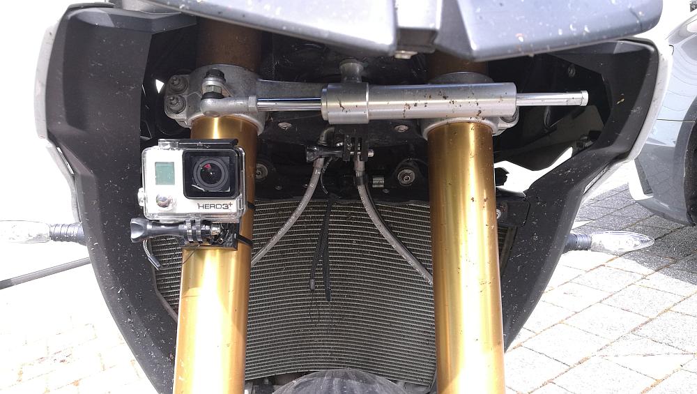

Ich habe mir mal am Wochenende die Möglichkeiten angeschaut, einen Halter zu konstruieren, der weiter nach vorn ragt und den Fender und Schnabel -vor allem bei tiefergelegten XR- nicht so groß im Bild hat. M.E. wird das nicht klappen, da der Lenkungsdämpfer im weg ist. Schaut es euch selbst mal an....
Man müsste eine zu große Konstruktion erstellen, die unter den Lenkungsdämpfer nach vorn ragt. Neben den zu erwartenden Vibrationen würde im 3D-Druck auch wohl die Gefahr bestehen, dass der Halter bricht...
Ich habe alternativ mal an einem Standrohr einen Halter befestigt, der nach vorn ragt. Der Schnabel ist nur wenig, der Fender gar nicht zu sehen. Mir gefällt die Asymmetrie nicht, da nehme ich etwas Schnabel eher in Kauf. Die Vibrationen sind etwas größer als bei der Montage am Bremsleitungsverteiler, mittig unter der Gabelbrücke.
Im Video sieht man ziemlich am Anfang die Position beider Halter. Wer mit der mittigen Position nicht zufrieden ist, kann gern einen Halter fürs Standrohr haben (zeitlich oder nach vorn ausgerichtet) Sieht man im Video ganz gut:
