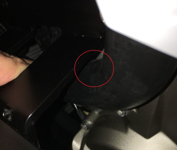

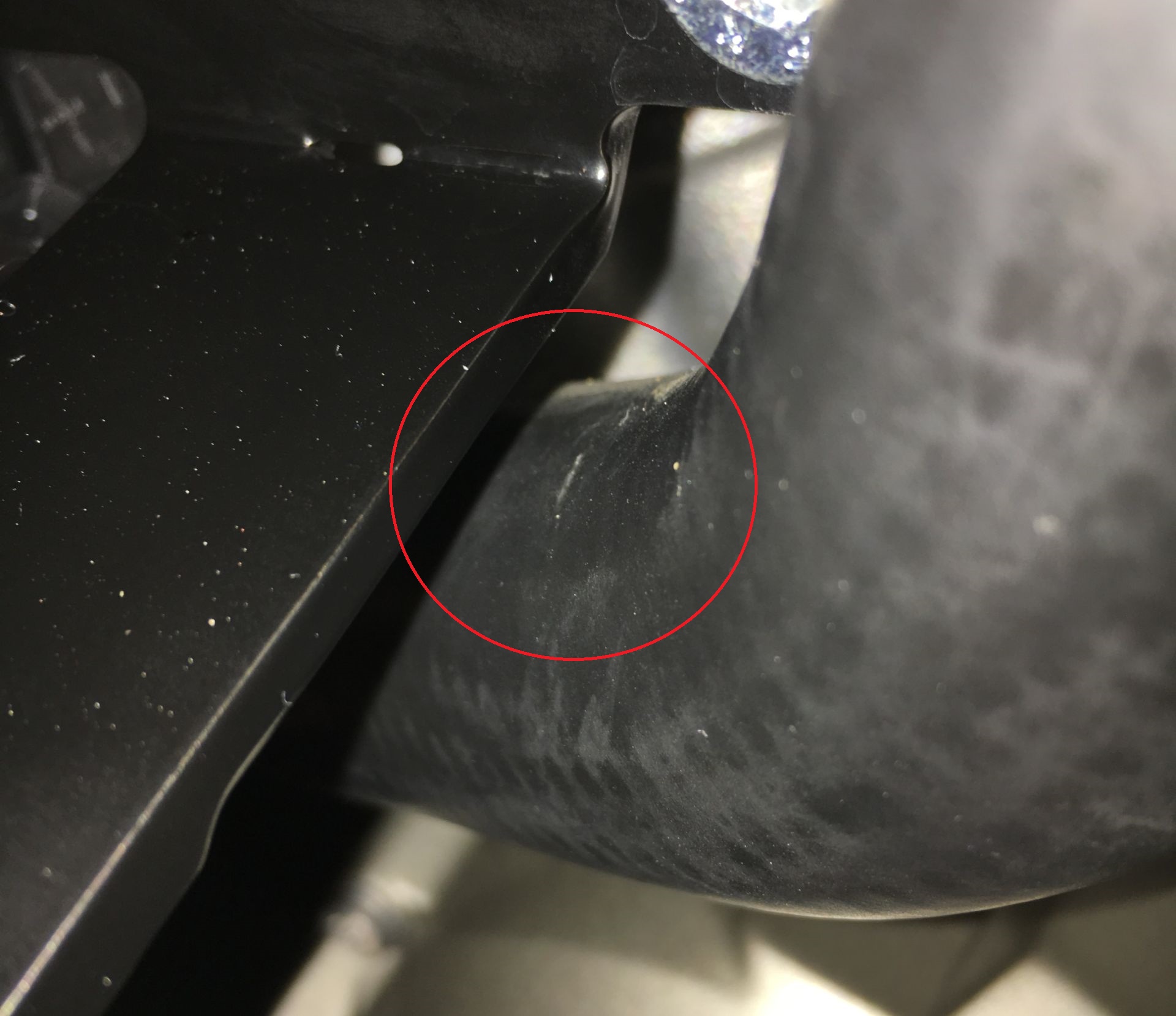

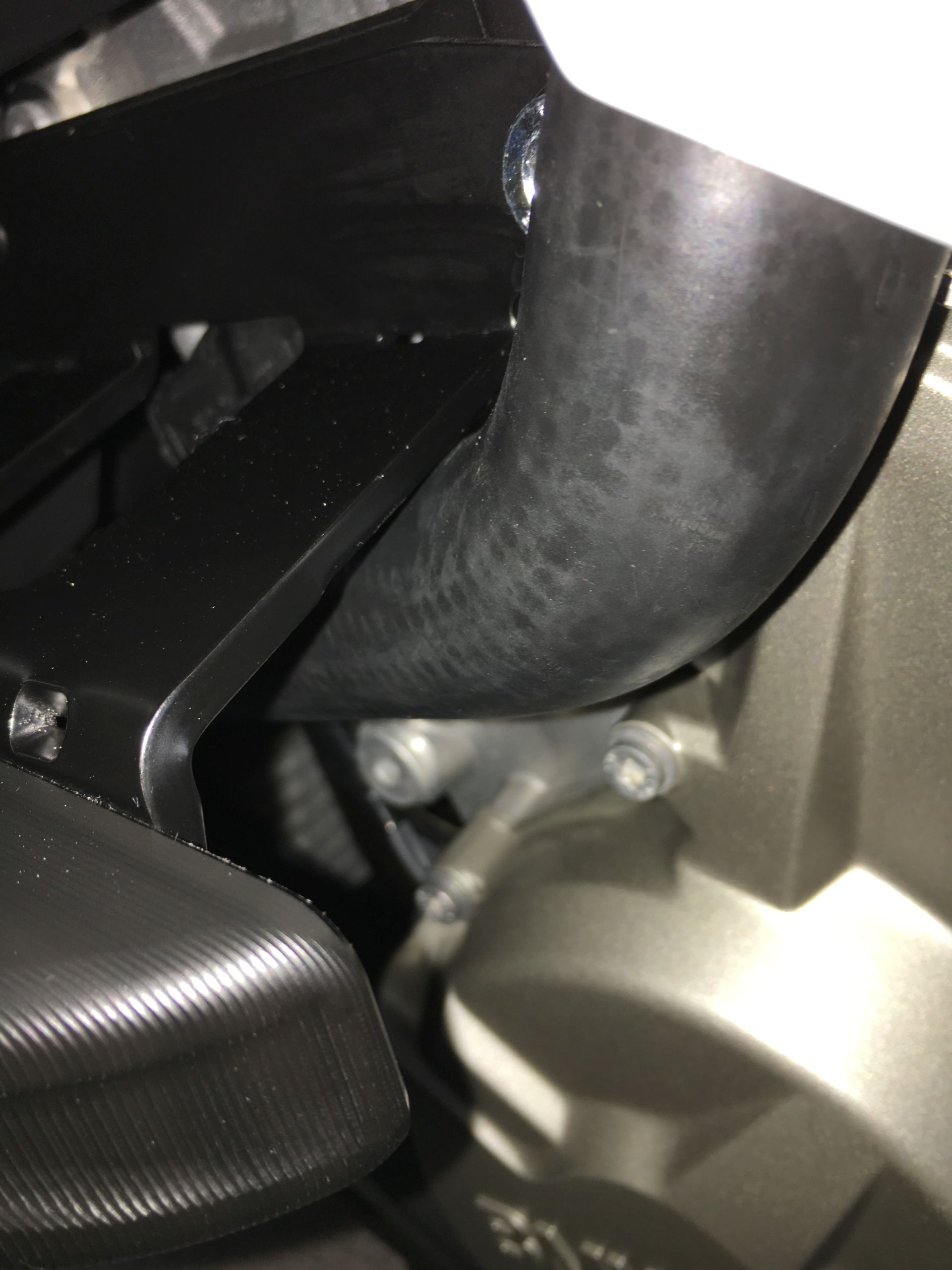

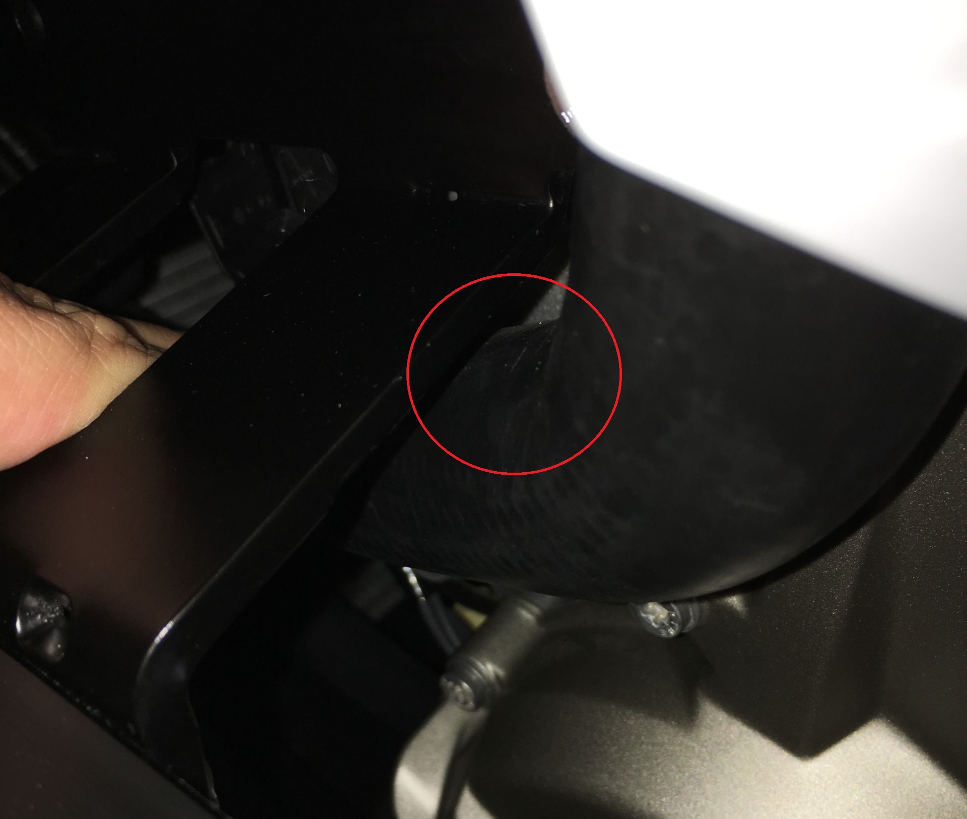

Hi jungs - bei denen die auf der XR die GSG Sturzpads (die am Rahmen und Motor geschaubt werden) verwenden. Habt ihr auf der linken Seite das problem das der Kühlerwasserschlauch da an dem Sturzpad anliegt? Habe gestern beim waschen das kontrolliert und der Schaluch ist sogar schon etwas eingedruckt bzw. aufgeschnitten.
Danke.

Beitragvon vuk76 » 17.07.2017, 21:02
vuk76 hat geschrieben:Hi jungs - bei denen die auf der XR die GSG Sturzpads (die am Rahmen und Motor geschaubt werden) verwenden. Habt ihr auf der linken Seite das problem das der Kühlerwasserschlauch da an dem Sturzpad anliegt? Habe gestern beim waschen das kontrolliert und der Schaluch ist sogar schon etwas eingedruckt bzw. aufgeschnitten.
Danke.
Jetzt auch die Fotos dazu.
Danke.
Hallo an alle,
habe bei meiner 2018er R auch die Pads von GSG Moto montiert. Das mit dem Kühlerschlauch habe ich auch feststellen müssen. Allerdings hat dieser im original auch ohne den Pad schon am Rahmen angelegen. Wobei der Rahmen nicht so "Scharfkantig " ist wie der Padhalter.
Was mich mehr Stutzig gemacht hat, war, dass bei den Pads neue Schrauben dabei waren die eine geringere Festigkeitsklasse ( 8.8 ) als die originalen BMW Schrauben (10.9) haben. Dazu sollen diese nur mit einem Drehmoment von 38Nm angezogen werden was meines Wissens nach weniger ist als BMW vorschreibt.
Nach Rückfrage bei GSG wurde mir gesagt, dass BMW wohl ein für das ALuminum im Motor grenzwertiges Anzugsdrehmoment verwendet wo bei GSG in den Tests, die sie wohl machten, Gewinde im Motor zuschaden gekommen sind. Darauf hin haben die das Anzugsdrehmoment heruntergesetzt und Schrauben mit einer anderen Festigkeitsklasse verwendet die eher zu dem Anzugsmoment passen.
Wie sich das mit dem Kühlerschlauch verhält weiss ich nicht. ABer ungünstig ist diese Lösung schon.
Jetzt würde mich mal interessieren was die Experten davon halten. Leider gibt es von Wunderlich diese Pads noch nicht zu kaufen um es zu vergleichen

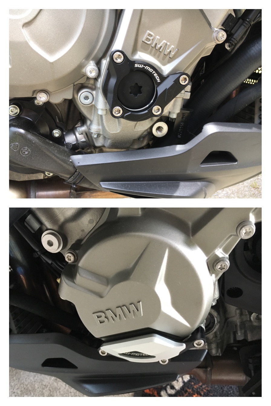

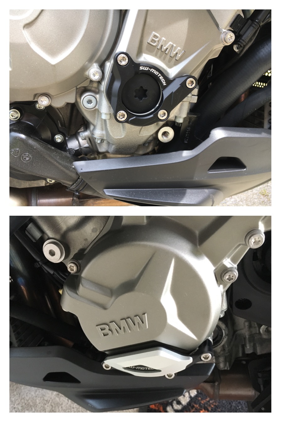

Beitragvon driver001 » 09.06.2022, 19:44
Ich hole mal den Thread wieder aus der Versenkung.
Es geht um die S1000XR K49, also die "alte" XR. Hat schon mal jemand die Erfahrung machen müssen, ob die Sturzpads/Slider bei einen Umfaller oder leichten Ausrutscher wirklich was bringen? Speziell geht es um die Slider bzw. Kufen von GSG Mototechnik oder von SW Motech.
Vielleicht hat die ja jemand verbaut und kann mir auch mal ein Foto von der Seite vom Motorrad schicken. Im Internet finde ich nur Detailbilder, aber keine Gesamtansicht.
