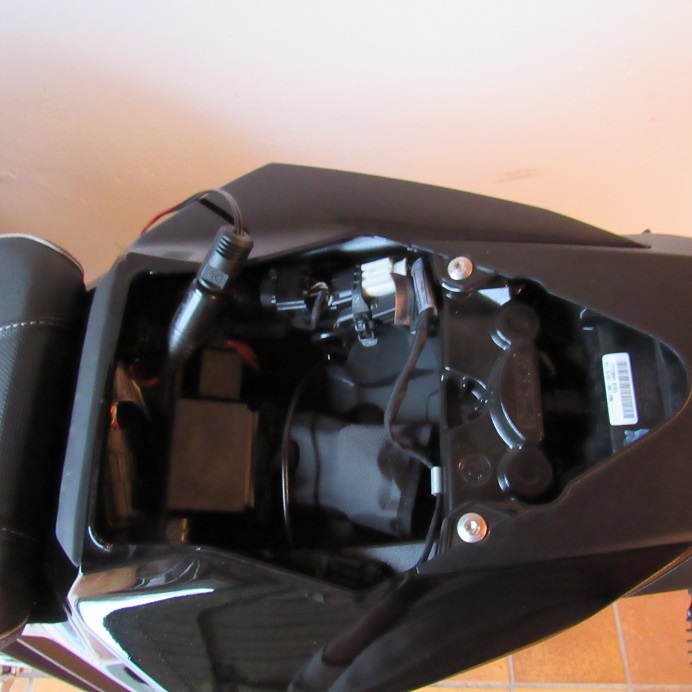

meine R steht jetzt grob knappe 4 Wochen ( wenn denn ) bin kein Kurzstrecken-Fahrer, Moped steht wie das so üblich ist in der Garage. ( Bj. 04/2016) Gestern dachte ich mach es mal an lass es etwas warm werden und dann fährst du mal um den Block damit da alles schön mal bewegt wird. Sprang hörbar schlecht an, sprich man hörte das die Batterie schwach ist scratch
Abnehmer ( die ominösen selbst gemachten ; siehe Beiträge ) gibt es keine. Habe dazu mal den Nachbarn befragt und der ( Elektro Ingenieur ) sagt das immer einige Sachen Strom verbrauchen. Wollte sich mir nicht logisch erschließen, aber er sagte z.B für die innere Uhr. Ich sagte/ dachte ..aha .. das macht noch irgendwie Sinn .... sonst müste man die ja immer neu stellen oder aber die müsste wie eine Funk Uhr sein. Ergo minimal kann Strom absorbiert werden ( was das sonst noch sein soll .. keine Ahnung )
Jedenfalls ist sie nun schwach. Habe auch noch das alte Ladegerät in der Garage hängen womit ich K´s easy über die werkseitige Steckdose laden konnte. Das geht ja nun nicht. ( S hat keine Steckdose ) Dachte schau mal hier was so geschrieben steht.
So muss ich mir entweder einen Adapter besorgen für Pole, oder aber ausbauen und dann mit einem ganz normalen Ladegerät laden... schätze ich mal. ( dann interessiert auch kein CAN -Bus Kram )
Seltsam ist es schon das die Batterie jetzt schon schwächelt... finde ich. scratch Die Tage rufe ich mal den :D ... bin mal gespannt was der sagt :D Im schlimmsten Fall wird sie halt angeschoben.... ThumbUP
Eifelbiker
Beiträge: 895
Re: BMW Ladegerät 71607688864
Beitragvon Kajo » 17.12.2017, 18:36
[quote="Eifelbiker"...S hat keine Steckdose ...[/quote]
Bereits zur Übergabe hat mir mein Freundlicher einen Stecker, schön versteckt unter dem Soziussitz, verbaut. Da kommt im Winter alle 4 Wochen mal für 2-3 Tage das Ladegerät dran und dann startet der Motor im Frühjahr auch brav.
