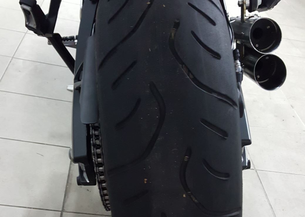

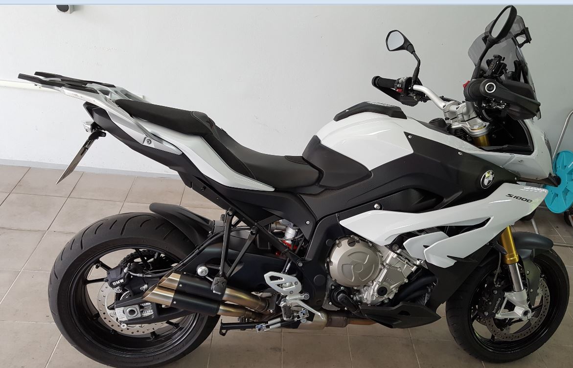

Ich wollte eigentlich nur mit den Fotos anderen helfen. Sicher weiss jeder das der ESD bei der S1000XR keine Wundertüte bzw Leistungsprimus mehr ist.
Hab den ESD auch nur aus optischen Aspekten gekauft, weil der große Schornstein mir nicht gefiel. Und ob er zu teuer ist? Muß jeder für sich selbst entscheiden, sicher kann ich den ESD selbst Pulver lassen, find das das COBRA LOGO auf dem ESD -COOL- ( sind halt die Kleinigkeiten die gefallen) :D
( Für alle die es wissen wollen---- War nicht auf der BAB und hab auch kein Leistungsverlust bemerkt----)
