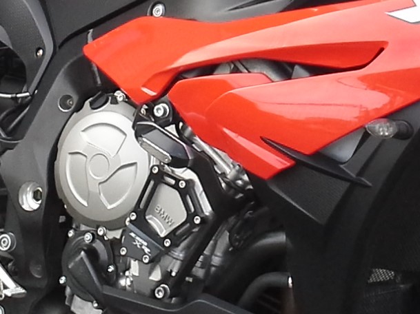

Cliff hat geschrieben:hier die linke Seite.. :shock:
Hallo, die Rizoma Sturzpads sehen ja wirklich gut aus.
Könntest Du mal bitte messen ( rechts+links )wie weit die von der Rahmenaufnahme/Verschraubung nach außen abstehen ?
Hatte schon mal beim Händler angefragt es konnte mir aber niemand eine genaue Antwort geben.

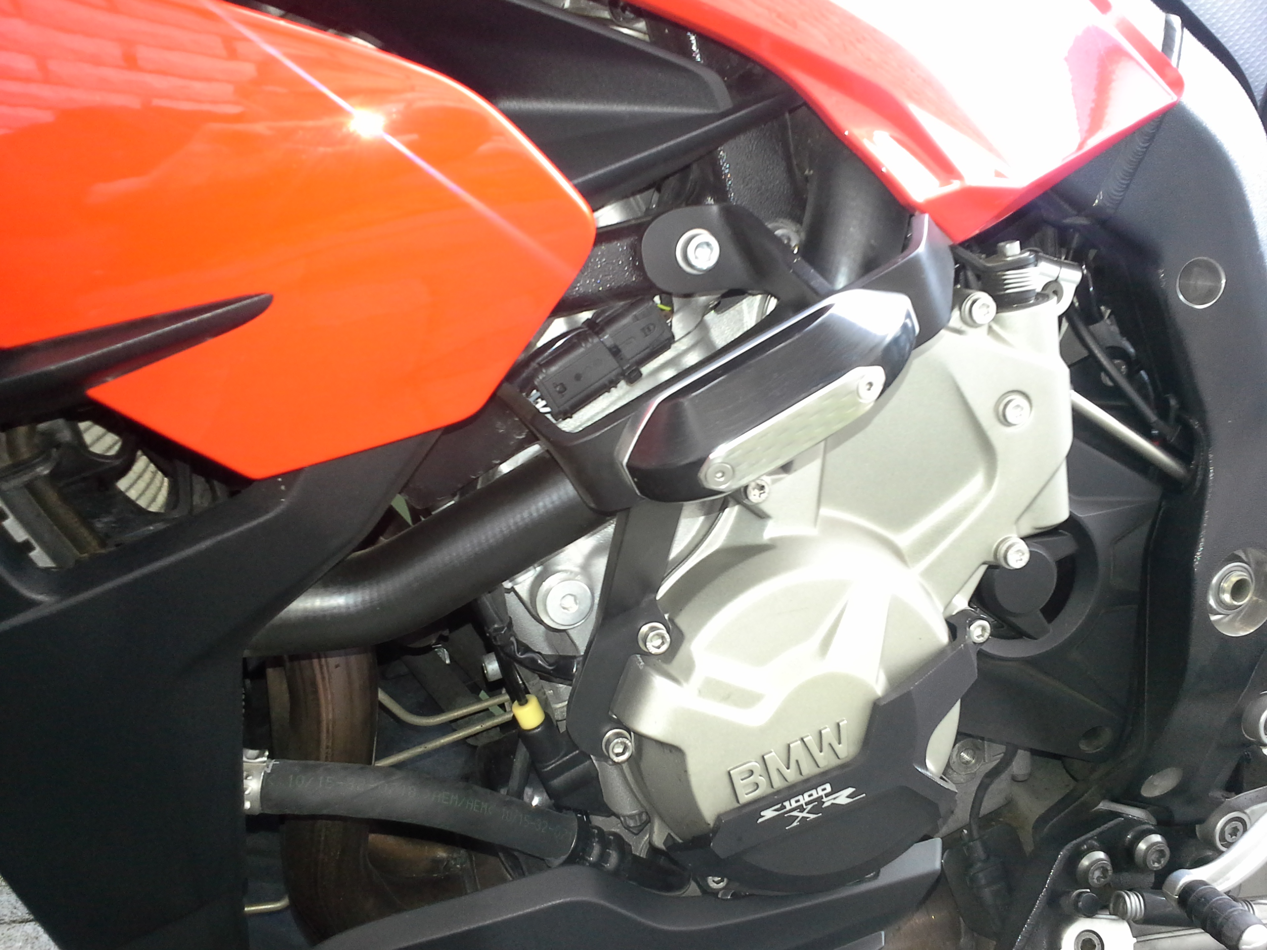

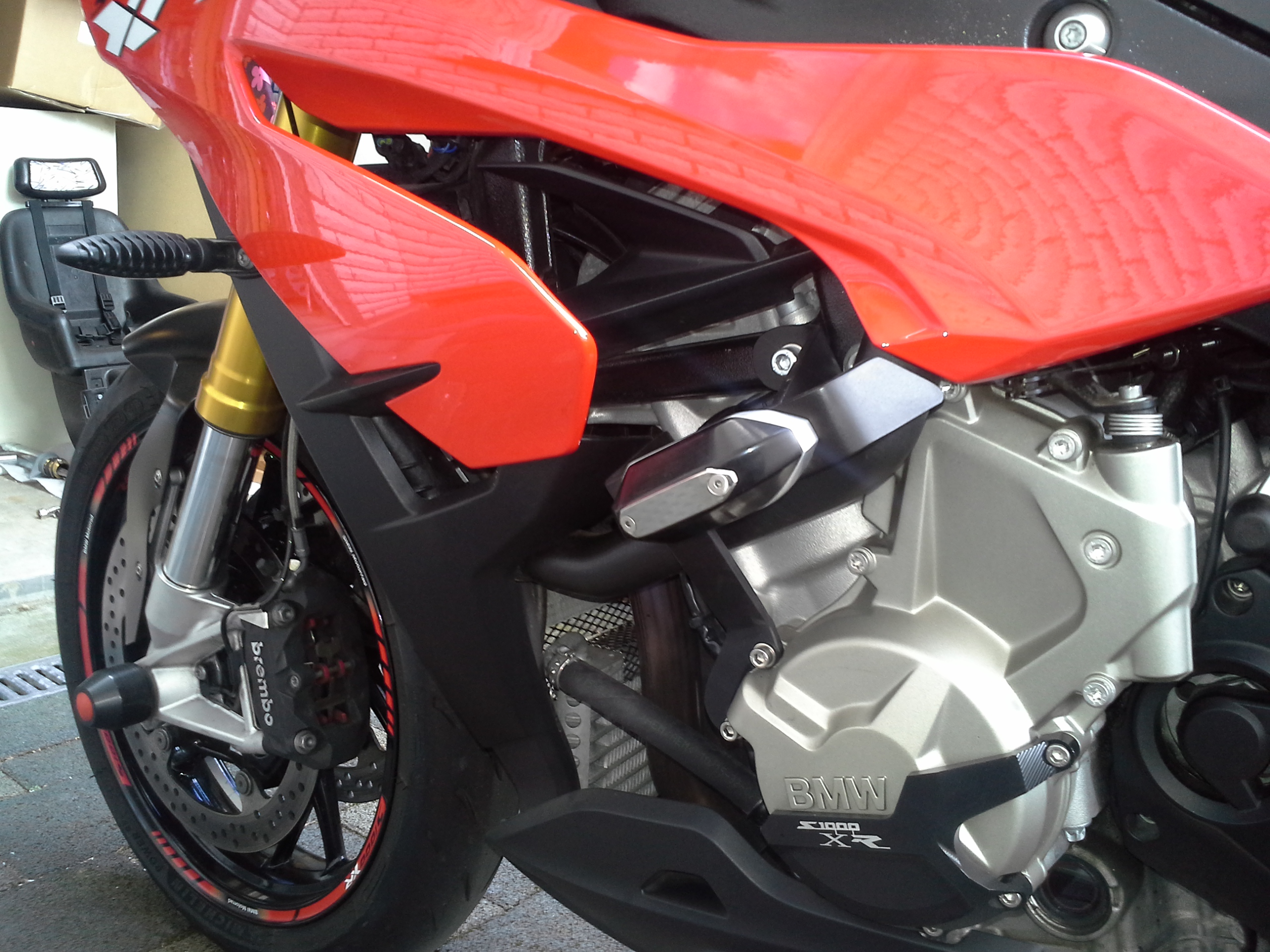

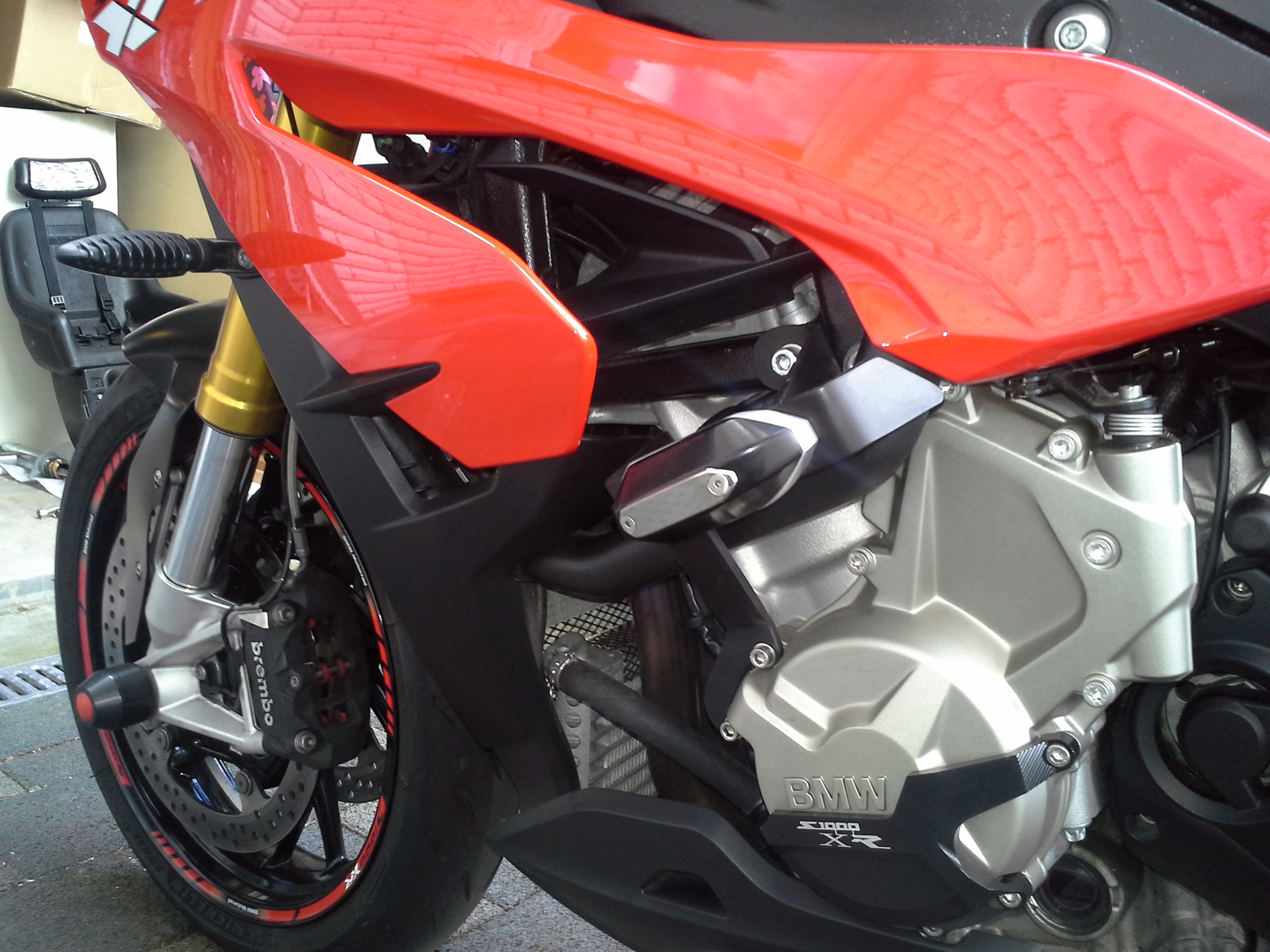

Hi Leute. Hier ist selbstgebaut von mir

Den Motorschützer hast Du selbst gebaut? :clap:

juriko60 hat geschrieben:Hi Leute. Hier ist selbstgebaut von mir
WOW ThumbUP
Das Fräsprogramm schreiben/ausmessen ist ja auch nicht ohne. Respekt.

Hi Sascha.
Nur Sturzbügeln. Die Linke Seite gibt es auch...
Gruß Juri

Es geht nur um Sturzbügeln und Radschutz-Sturzpads nicht um Motorschutz.
Selbst gebaut und angebaut. winkG

Welche Motivation steckte hinter den selbstgemachten Haltern bzw. was sprach gegen die originalen von SW Motech?

Berechtigte Frage.
Das was ich gemacht habe, sind viel stabiler als von SW, (wen es man irgendwann in Anspruch genommen wird). Und ich brauche manchmal eine Herausforderung, das Geld in dem Fall hat keine Rolle gespielt, weil mit so viele Stunden was ich die reingesteckt habe….. könnte man mindestens zwei fertigen kaufen.
Die Haupt Konstruktion ist aus 30X6 mm V2A laciert mit Terme bestendigte Farbe und zum Schluss in dem Backofen bei ca. 250°C getrocknet, als meine Frau nicht zu Hause wahr(wichtig). Die Schleifpads sind aus schleifbestendigte Massivkunstoff und dort zwischen ist eine 8mm Aluminium Platte.

Die Sturzbügel sehen absolut TOPP aus!!!
