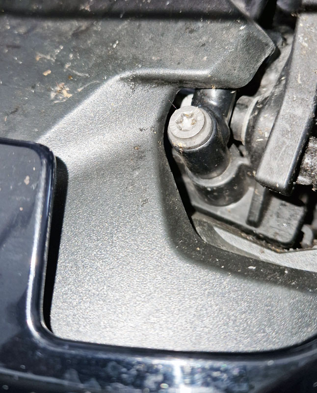

Ich habe es gerade mal probiert und bin fast wahnsinnig geworden. Wir sprechen über diese Löcher, oder?:
Wenn ich nur die Schrauben hinter die Plastiknase fummel kann ich mit den Fingern 1-2 Windungen zu fassen bekommen. Es ist also ein Gewinde drin. Mit Bügel dran und Schraubenzieher fehlt dann wohl so 1mm um das Gewinde gerade fassen zu können. Ich bekomme es so einfach nicht hin... Noch jemand einen Tip ohne das die Platiknasen vergriesgnaddeln?

Die auf dem Bild untere Schraube muss raus. Das mittige Loch bleibt unberührt.
Wichtig: Die längere Schraube aus dem oberen Loch dann für das untere Loch (incl. Navi-Halter) verwenden und entsprechend die kürzere Schraube aus dem unteren Loch für oben.

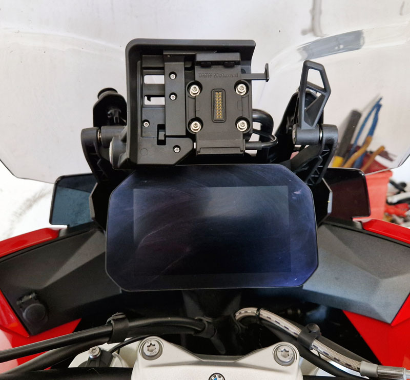

Wenn alles richtig gemacht ist, sieht es so aus:

DANKE Speedy1 und allen die geholfen haben!! Wie geil, es funktioniert! Sieht klasse aus und ist für mich die beste Lösung!! Einziger Punkt wäre das mit eingesetztem Cradle die Scheibe nicht mehr hoch zu stellen ist was bei dem kleinen Ding wohl eher selten passieren wird (bei mir auf jeden Fall). Cradle Schraube lösen und den Bügel einfahren oder Cradle entfernen, dann geht das auch. Ist halt nur während der Fahrt nicht zu meistern. Beim Navi passt ALLES!

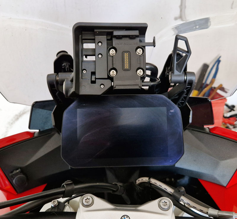

Ich hatte paar Posts zurück in diesem Thread ja schon geschrieben, dass man den Navi-Haltebügel am besten vorher im Schraubstock ca. 1-2 cm weiter durchbiegt. Dann ist das Schloss vom Navi-Halter wieder frei erreichbar und man kan problemlos das Navi anbringen oder entfernen.
Falls es Probleme mit der Scheibenverstellung gibt, dann hilft folgendes: Es geht ja nur um paar Millimeter, das der Verstellmechanismus wieder frei ist. Und zwar hab ich den Navi-Halter in der länglichen Nut, da wo er auf dem Bügel draufgeschraubt wird, etwas an der linken Seite abgefräst (mit Schleifkopf auf Akku-Schrauber). Dadurch kann man jetzt den NAVI-Halter auf dem Bügel paar Milimeter weiter nach links schieben und der Versteller von der Scheibe ist wieder frei. ThumbUP
Kuck, Scheibe ist oben:
