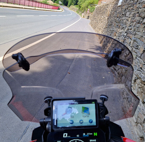

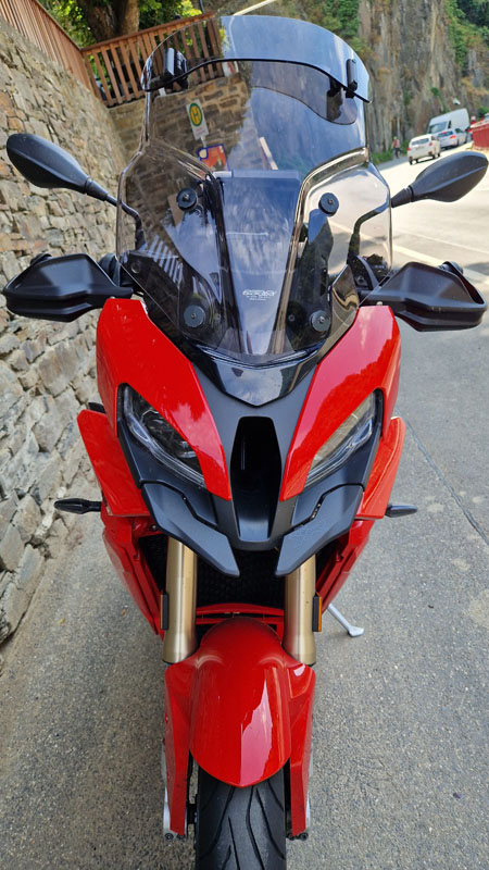

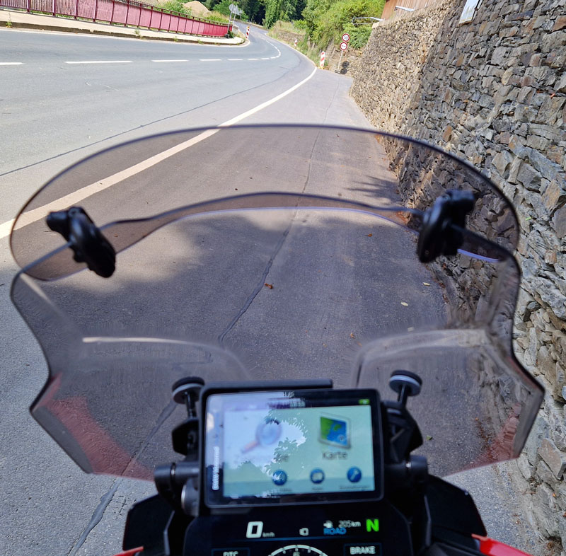

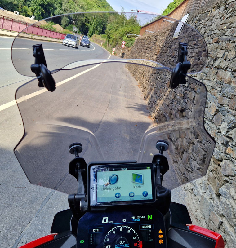

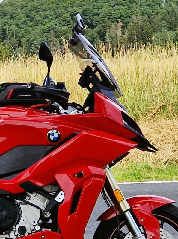

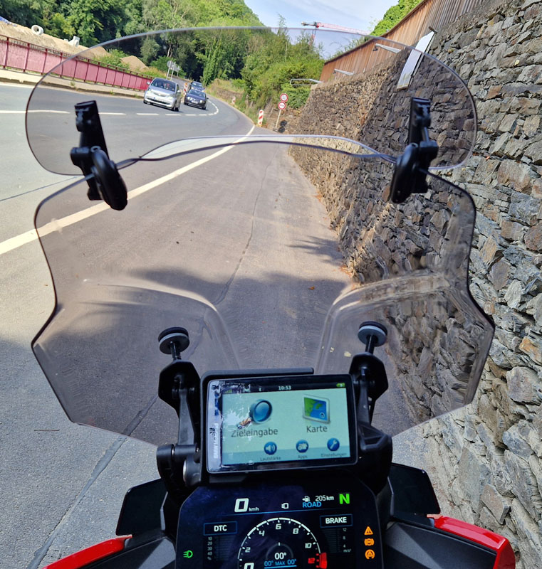

Beitragvon Speedy1 » 25.07.2024, 18:24
papajo hat geschrieben:Schick doch mal 1-3 Bilder von "Der Gerät" mit der Scheiben-Kombi, BITTE. :mrgreen:
Tourenscheibe und Spoiler in der Variante "B".
Schild unten, Spoiler unten
Schild hoch, Spoiler hoch

Beitragvon papajo » 25.07.2024, 18:32
Speedy1 hat geschrieben:Tourenscheibe und Spoiler in der Variante "B".
Das wäre mal einen letzten Versuch Wert.
Ist die MRA Tourenscheibe ähnlich der SXR-Originalen?

Beitragvon Speedy1 » 25.07.2024, 20:26
Ich war heute über 400km in der Eifel untergwegs; teilweise auch sehr zügig. Alles mit offenem Visir. Bei dem warmen Wetter heute war das natürlich sehr angenehm. Kein einziges Insekt hat meinen Helm getroffen. Das sagt ja schon alles, dass der Luftstrom nicht den Helm trifft.
Die MRA-Tourenscheibe ist paar Zentimeter breiter und länger als die Standard-BMW-Scheibe. Entscheidend ist aber, dass sie keinen Wulst am Rand hat. Aus diesem Grund schätze ich, dass der Spoiler-Aufsatz von MRA sich nicht an der BMW-Scheibe wegen deren Wulst befestigen lässt, weil der Spalt der Klemmhalterung in etwa nur 4mm breit ist.
Auf jeder anderen Zubehör-Scheibe ohne Wulst dürfte sich der Spoiler-Aufsatz aber problemlos befestigen lassen, weil die Klemmhalterung in der Z-Achse Scharniere hat und sich so der Wölbung der Scheibe anpassen kann.
Noch ein Tipp: Den Aufsatz entweder in "klar" oder "rauchgrau" nehmen. Nicht in "Schwarz", denn da kann man nicht durchschauen.
Für mich waren die rund 100€ für den Spoiler das am besten investierte Geld für die XR.
Gruss
Speedy

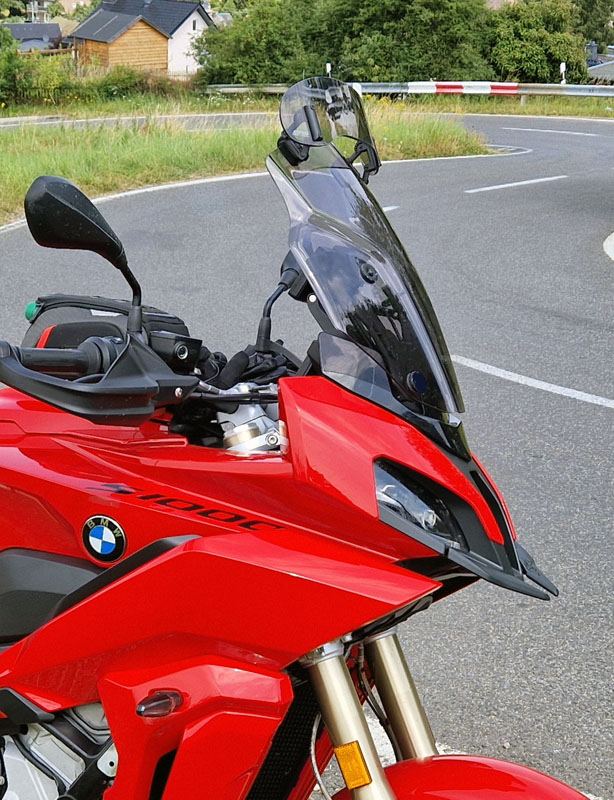

Beitragvon papajo » 26.07.2024, 10:52
Es sieht bei deiner Scheibe so aus, als hättest du diese per Distanzhülsen oder so steiler angeschraubt hast.
Warum?
Gut, dass könnte ich mir aus selbst herleiten. :mrgreen:
Also hast du damit eine für dich optimale Lösung gefunden.
Was hast du genommen?

Beitragvon Speedy1 » 26.07.2024, 13:22
Die Scheibe habe ich mit einseitig Gummi-beschichteten Unterlegscheiben gefasst, um mögliche Vibrationen der Scheibe zu reduzieren.
Die Distanzhülse (M6x20mm) stammt noch aus der Zeit als ich versucht habe, durch steiler/flacher stellen der Scheibe die Windgeräusche zu eliminieren. Das hat aber alles nichts gebracht. Die Distanzhülsen kann ich wieder wegmachen.
Der wirkliche Durchbruch hat der Spoiler gebracht.

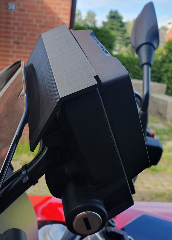

Beitragvon gib100 » 02.08.2024, 21:25
gib100 hat geschrieben:Danke, dass ist schon mal eine Option auch wenn mir "Aus Platzgründen ist die Verwendung der Abschließfunktion nicht möglich." nicht gefällt....
Folgender Tipp:
Wenn man den original Navihalter-Bügel in der unteren Verschraubung montiert, dann kuckt das Navi auch bei Verwendung der Sportscheibe nicht oben raus.
Es wird dann allerdings etwas eng mit der Schloss-Funktion vom Navi-Halter, da der Windschild-Halter im Weg ist. Wenn man allerdings den Navihalter zuvor im Schraubstock 1-2 cm weiter durchbiegt, dann passt´s wieder.
Ich habe mir jetzt die getönte M1000XR Sportscheibe gekauft und wollte das mit dem Navi in untere Verschraubung versuchen aber wenn ich das so sehe muss dafür ja wohl alles demontiert werden. Gibt es dafür eine Anleitung?

Beitragvon papajo » 03.08.2024, 09:51
gib100 hat geschrieben: Gibt es dafür eine Anleitung?
Nö.
Aber, da ich die Halterung und die Scheibenaufnahme schon einige Mal an-und wieder abgebaut habe kann ich dir sagen:
kein Hexenwerk. :mrgreen:
Mit etwas handwerklichem Verständnis kann vielleicht jeder erst die Scheibe demontieren und anschließend kommst du mit dem
Torx-Schraubendreher oder Ratsche+Aufsatz gut an die langen Schrauben rann.
Die beiden Oberen sind länger. Somit nimmst du diese dann auch nach unten zum Versetzen des Bügels.
Rückbau - fertig. ThumbUP

Beitragvon Speedy1 » 03.08.2024, 12:01
Ja genau, Montage ist kein Problem.
Das einzige was etwas "futschelig" ist, ist den Halter für die Befestigung in den unteren Löchern, unter den nach rechts bzw. links vorstehenden Plastiknasen unten drunter durchzuschieben. Wenn man mit einem langen Schraubendreher oder Ähnlichem die Platiknasen 1 cm hochhebelt, dann funktioniert das Durchschieben wunderbar.

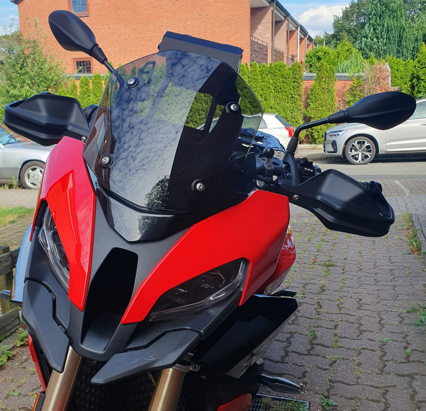

Beitragvon gib100 » 05.08.2024, 17:27
Ich habe meinen 3D Drucker angeschmissen und mal einen kleinen Spoiler designt. Damit könnte ich schon leben aber ich probiere die Tage noch mal den Bügel tiefer zu setzen. Eine Anleitung ist bei den Ilmberger Carbon Videos auf Youtube zu finden...
Hier Sieht man auch die Scheibe (incl. Spoiler :) ):
https://www.thingiverse.com/thing:6721324
Was meint Ihr dazu?
