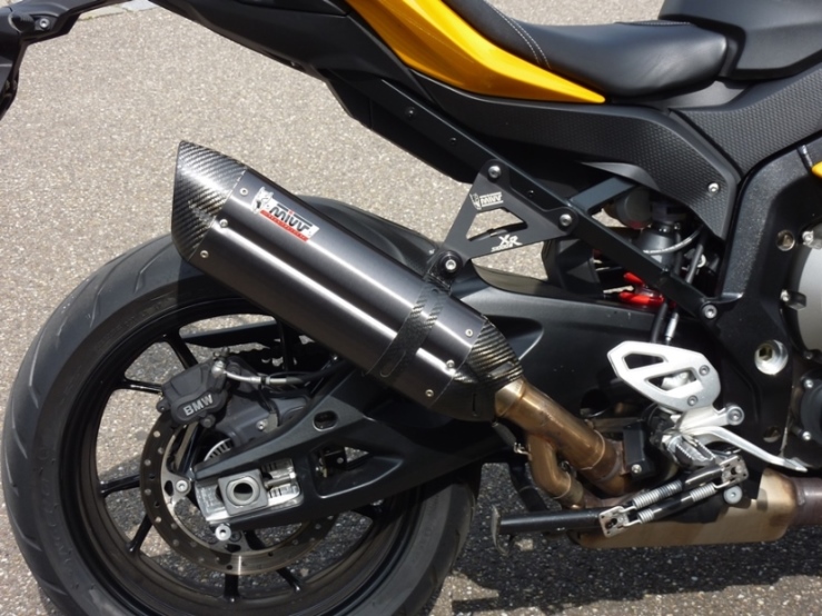

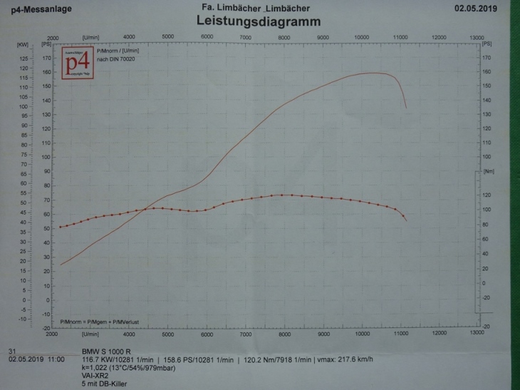

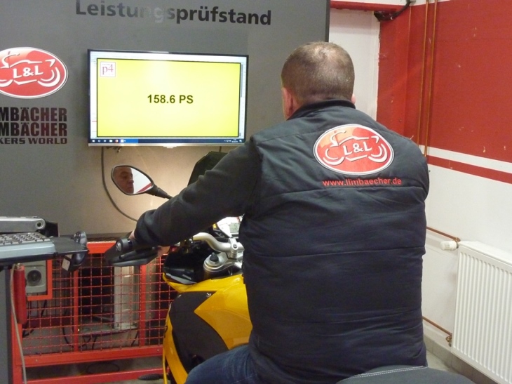

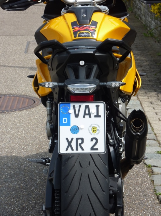

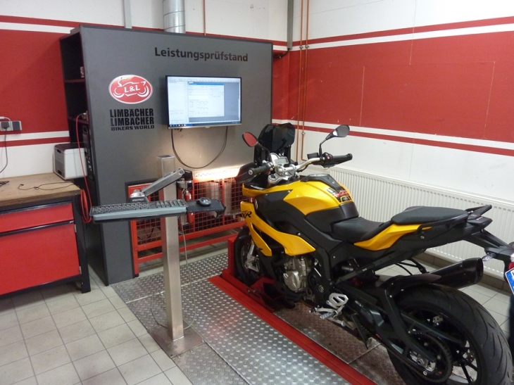

Beitragvon Fischi » 02.05.2019, 20:50
So, ich war heute auf dem Prüfstand:
2015er XR also 160PS
mit MIVV Suono ESD mit eingesetztem DB-Killer (eh laut genug)
V-max Wert wurde im 5. Gang gemessen
Also ich bin sehr zufrieden.
Ich hatte echt Sorge, dass ich mir einen Akra für 1200€ holen muss, der mich optisch leider auch nicht gerade vom Hocker haut.
Aber 158,6PS mit DB-Killer, das passt für mich.
Leistung - Optik - Preis - TOP ThumbUP
