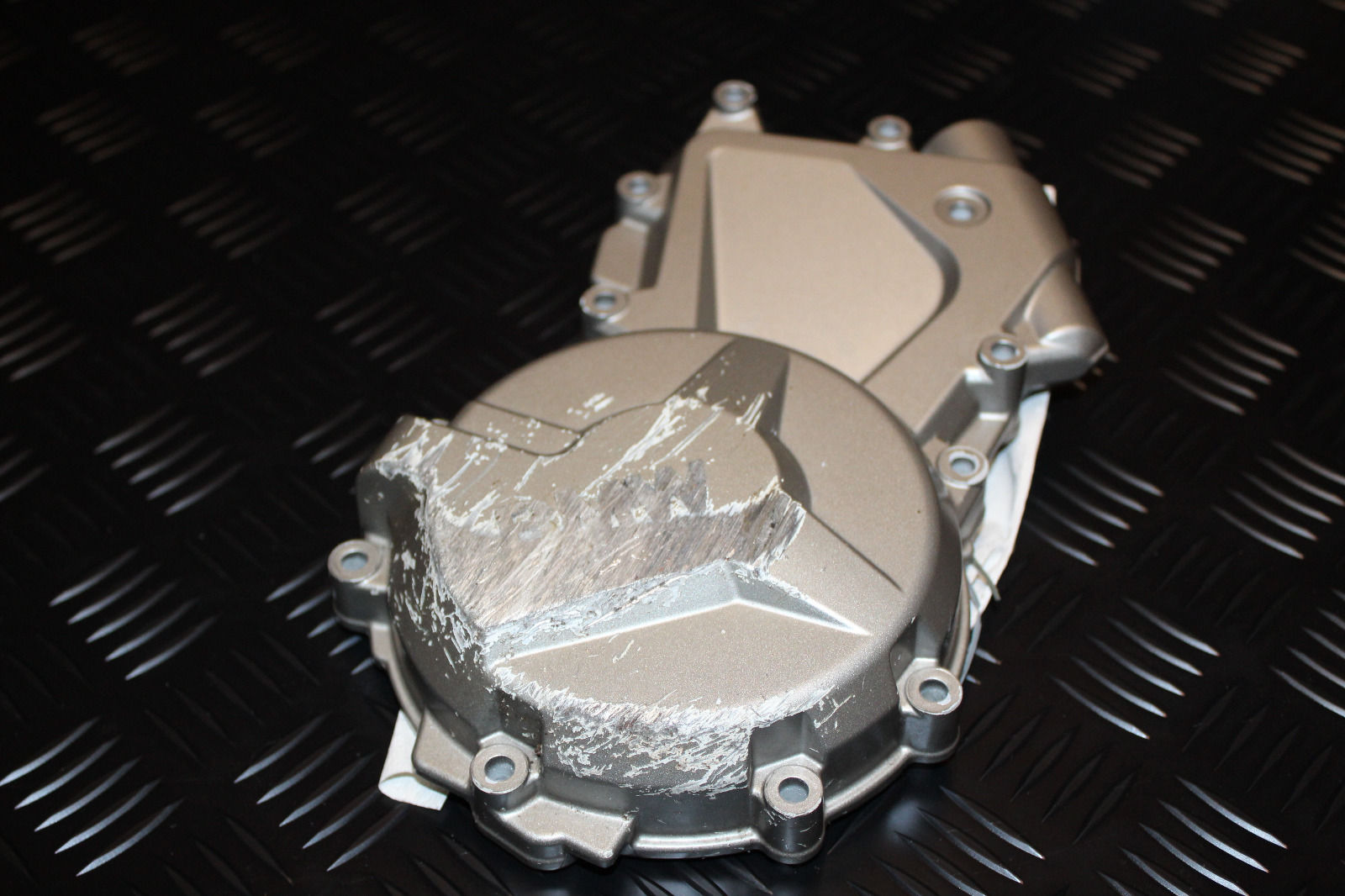

7ibe hat geschrieben:...r wären bei einem Sturz auf der Rennstrecke, ...
nach links -> "Generatorabdeckung" BMW-Teilenummer 11147725738 (Ersatzteilpreis ca. 350 Euro) wird angeschliffen, die oben genannten Kufen haben da gar keinen Nutzwert.

Habe ich zu knapp formuliert?
Fällt das Motorrad auf die linke Seite, wird die "Generatorabdeckung" angeschliffen.
Die im Thread weiter oben erwähnten "Schützer" und Kufen nutzen GAR NIX! Egal wie der Lenker steht, das Motorrad berührt mit Lenker und Generatorabdeckung den Boden. Irgendwelche Anbauten zwischen diesen Kontaktpunkten dienen ausschließlich der Vermögensumschichtung von besorgtem Ahnungslosem zu begeistertem Zubehörhersteller.
Wie die Teile heißen, spielt jetzt keine so große Rolle, funktionieren sollen sie. Generatordeckel 350 Euro plus Werkstattkosten - Motorschutz links 100 Euro, kann selbst angeschraubt werden.
Selbstverständlich werden auch Verkleidungsteile in Mitleidensschaft gezogen, dagegen hab ich bis jetzt aber noch gar keinen Schutz gesehen ...

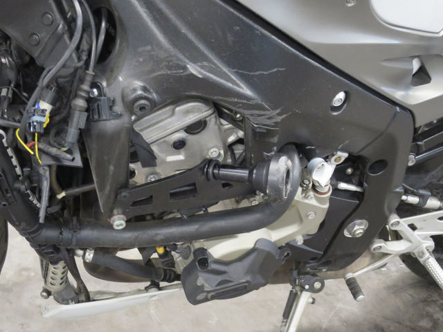

Beitragvon herbyei » 20.01.2017, 14:22
den oberen bereich decken die gsg nicht ab. nur die gb-racing oder die aus carbon mit einlagen.

Beitragvon Fafnir » 20.01.2017, 15:23
Zum Glück bin ich nicht so oft auf die Fre... gefallen, das ich mich für einen Zerstörungsfachmann halten könnte.
Mir scheint aber relativ einfach und für jeden einsichtig, dass ein Motorrad nur wenige Auflagepunkte (im Falle eines Sturzes) hat.
Bei der XR sind das zunächst der Lenker und der Generatordeckel. Schlägt man heftiger ein und der Auflagepunkt Lenker "vergeht", sieht man am zweiten Bild von Herb ganz prima, welche Teile den Lenker als Auflagepunkt ersetzen.

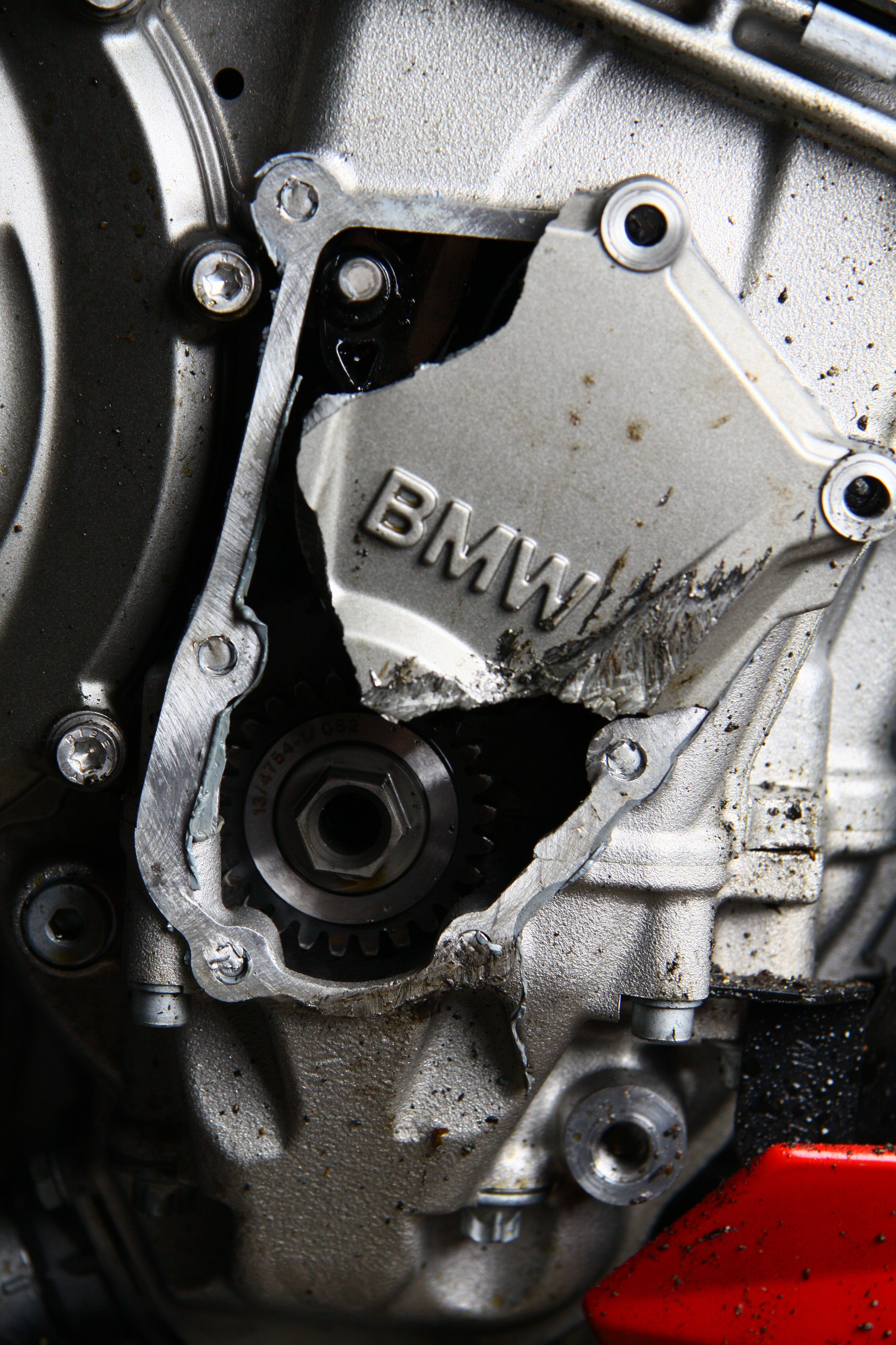

die meiste erfahrung liegt bei denjenigen die auf der renne unterwegs sind. aufgrund von vielen gesprächen und schadensbilder war klar, was wirklich taugt. aus diessem grunde werdet ihr zuhauf die gbracing und die aus carbon dort antreffen.

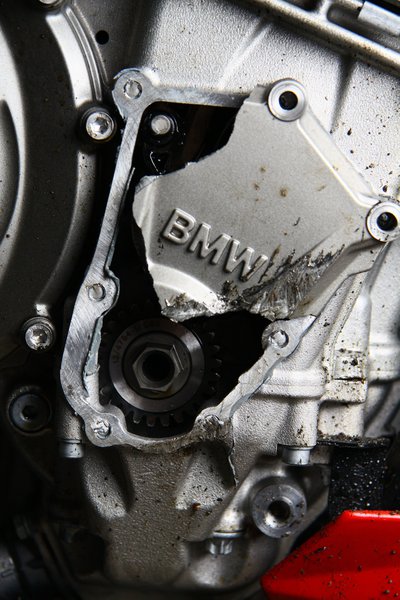

hier noch was von der rechten seite, was zum motorwechsel führt:
zoSH5t_ufxMDJn_bVbBJrmPgDTerLE1CRrCegDjJyEE,z7JiUym_YdZuESpgzBb_f9gkHSMiIeWx1swhVWCXuvw.jpg
