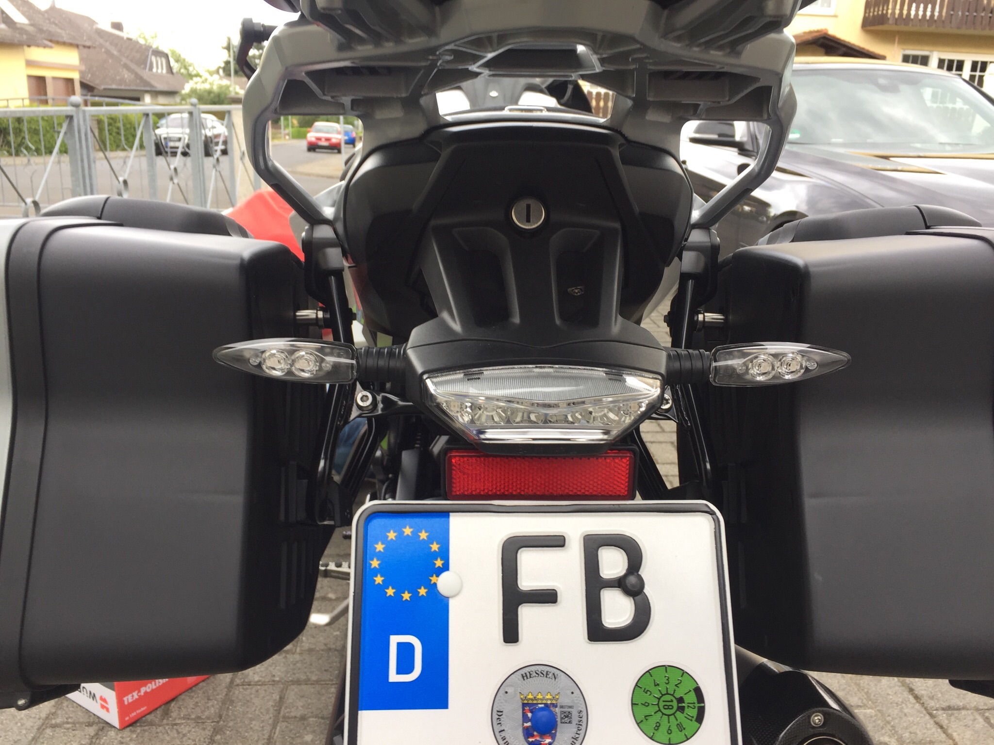

Beitragvon Veldie » 15.05.2016, 16:14
Rundling hat geschrieben:
Snakeskin hat geschrieben:
Rundling hat geschrieben:Was mich aber mehr interessieren würde, ist ob das mit den original Koffern kompatibel ist? Die Blinker scheinen mir sehr weit auseinander zu stehen...
Lt. Rizoma ist der Kennzeichenhalter kompatibel mit dem Original BMW-Koffersatz.
Ich hab deshalb extra vorher angefragt!
Ja, das habe ich auch gelesen. Aber wenn ich mir jetzt hier die Fotos anschaue, kann ich mir nicht vorstellen, das es mit den original Koffern passt... Zumindest nicht mit den original Blinkern...
Hat den noch keiner den Rizoma mit dem Koffersystem und den original Blinkern verbaut??
Mit den original Blinkern von BMW ist das Rizoma Heck absolut nicht kompatibel. Ich hatte extra zuvor nachgefragt, mir wurde die Kompatibilität schriftlich bestätigt. Das sind mindestens 4 cm zu viel. Ich habe jetzt das Heck nochmals komplett umgebaut, hatte keine Lust auf andere Blinker. Das ist echt eine Sauerei , solch eine Aussage zu treffen. :ahh:

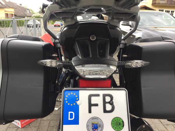

Beitragvon Veldie » 16.05.2016, 16:54
So sieht es aus, wenn man die original Blinker mit dem Rizoma Heck und den original Koffern verwenden will. Allerdings war das nochmal richtig viel Arbeit, alles musste wieder auseinander gebaut werden und neue Löcher gebohrt werden.
ich finde es sogar so nocheinmal etwas schöner. Trotzdem eine Frechheit von Rizoma. plemplem

Beitragvon Supermic » 16.05.2016, 18:00
Das sieht aber mal stark danach aus, dass die Blinker nicht weit genug auseinander stehen? [emoji848]

Beitragvon Veldie » 16.05.2016, 18:05
Supermic hat geschrieben:Das sieht aber mal stark danach aus, dass die Blinker nicht weit genug auseinander stehen? [emoji848]
Das ist natürlich die Frage, aber anders geht es leider nicht. Gibt es da genaue Maße ???

Beitragvon Malte » 16.05.2016, 18:19
Das müsste aber passen :)
Das sieht nur so seltsam aus, weil das ein breites Moped-Kennzeichen ist ;)
Mindestabstand 180mm - so breit wäre ein kleines Motorrad-Kennzeichen :)

Beitragvon Willem XR » 16.05.2016, 18:57
Die Stvzo sagt dazu:
Abstand der hinteren Blinker zueinander mindestens 180 mm (Innenkante Blinkerglas zu Innenkante Blinkerglas)

Beitragvon Supermic » 16.05.2016, 21:41
Willem XR hat geschrieben:Die Stvzo sagt dazu:
gruß
Willem
...ist definitiv weniger auf dem ersten Foto... scratch

Beitragvon Veldie » 17.05.2016, 20:31
Das sind leider nur 14 cm, aber ich kann sie definitiv nicht weiter auseinander setzen, also geht das Rizoma Heck nicht mit den originalen Blinkern. :oops:
Ich werde aber alles genau so belassen. Danke für eure Infos.
