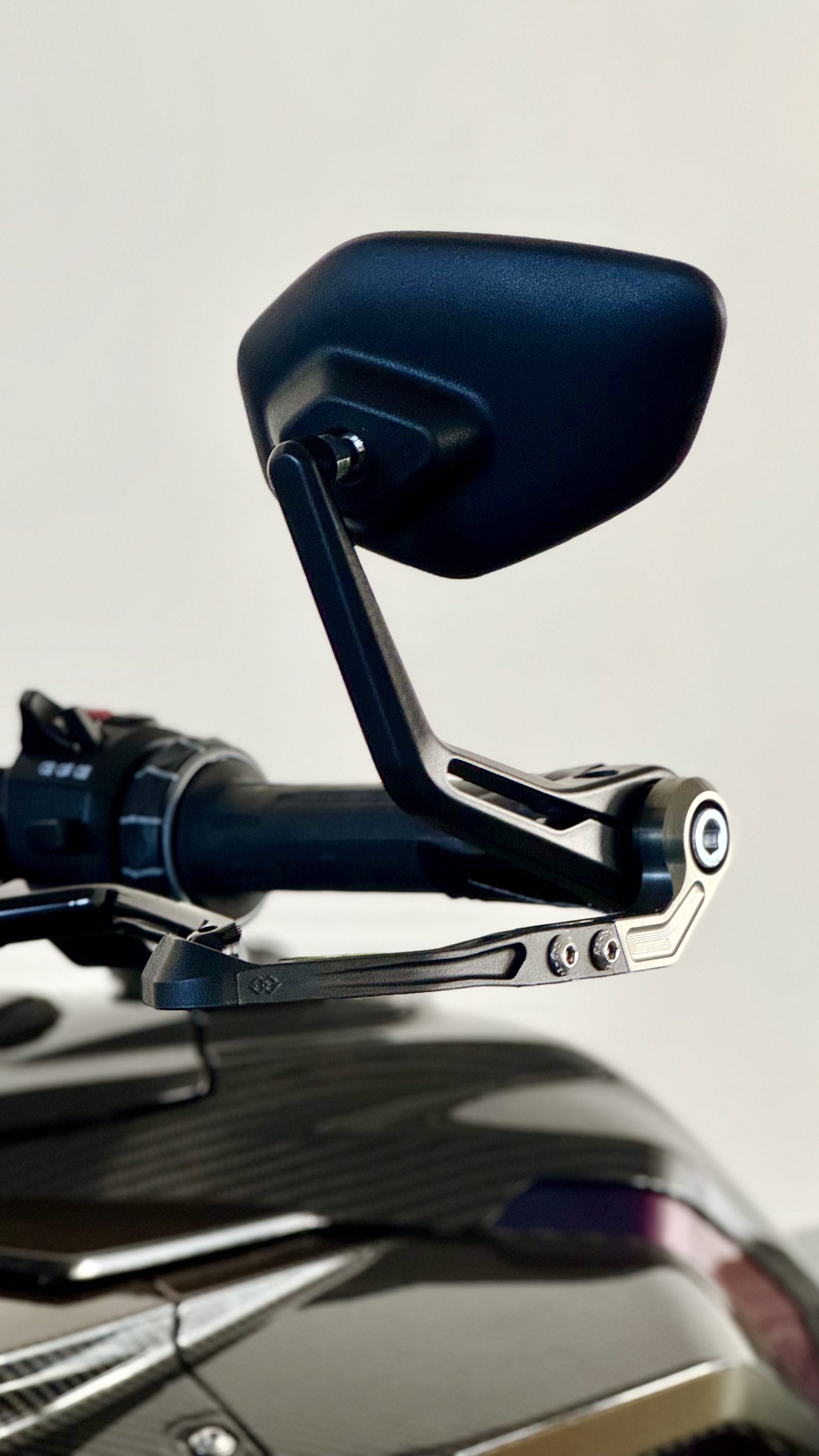

Ich habe Handguards von einer S1000R (HP) verwendet, die haben M12 Gewinde, somit muss eine Passhülse gedreht werden, damit sie mit M10 Schrauben sicher montiert werden können.
