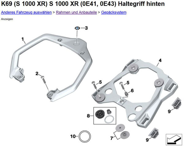

Da ich auf meiner neuen XR kein Gepäck befördere, möchte ich die Gepäckbrücke abbauen.
Leider finde ich keine Ersatz, wie z.B. die Haltegriffe bei der R1250RS.
Wer kennt sich aus und kann mir etwas empfehlen?
Gruss Horst

Für BJ ab 2020 ist es so:
Ideal wäre natürlich, wenn es einen Haltegriff gäbe, der anstatt der Gepäckbrücke, an den Befestigungspunkten der Gepäckbrücke befestigt und durch die Löcher in der Heckseitenverkleidung durchgeht würde. Gibts aber nicht.
________________________________________________
Wenn man die Gepäckbrücke entfernt und den originalen Haltebügel verwendet, sieht das so aus:
viewtopic.php?p=291188#p291188

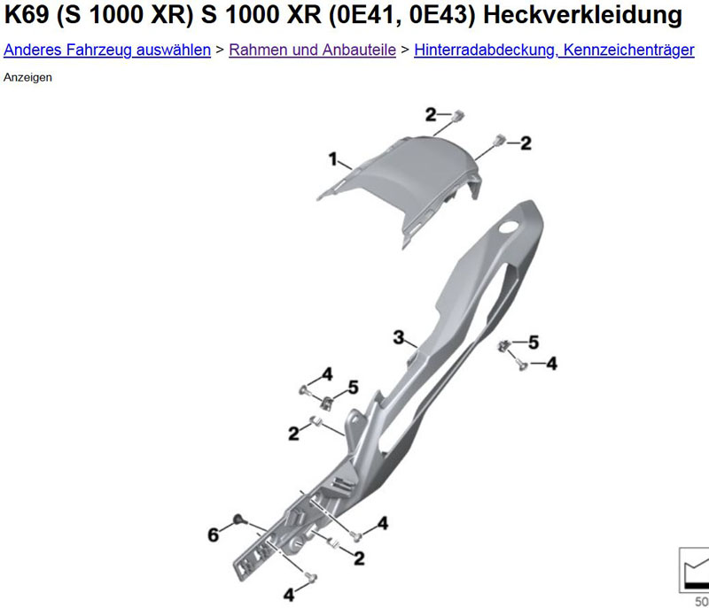

Da die Heckseitenverkleidung allerdings die Löcher für die Gepäckbrücke hat, muss man diese schließen (Glasfasergewebe, Spachtel, Farbe) oder es gibt im Zubehörhandel geschlossene Heckseitenverkleidungen aus Carbon.
