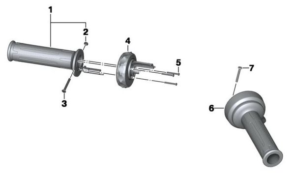

Wenn ich den BMW ETK richtig lese gibt es gibt es 4 verschiedene Griffe links.
Der Griff trägt den Multikontroller und die Schaltereinheit. Der Griff wird nur mit Schraube 3 am Lenker befestigt.
Hat der Kontroller eigentlich eine eigene Anschlußleitung oder wird er an die Schaltereinheit gesteckt? Die Schaltereinheit ist ja LIN-Bus gesteuert. NIcht das da noch etwas durch den Freundlichen programmiert werden muss. :?:

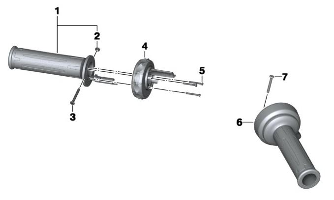

01 Griff links 5,5 OHM 1 11/2016 61318552117
Für Fahrzeuge mit
Vorbereitung Navigationsgerät
und
Heizgriffe
X272A=Nein
X519A=Ja
01 Griff links 5,5 OHM 1 11/2016 61318554007
Für Fahrzeuge mit
und
Heizgriffe
X272A=Ja
X519A=Ja
Was ist X272 :shock: Beide haben den gleichen Preis

X272A ist die Sonderaustattungsnummer für Vorbereitung Navigationsgerät...

Soweit ich das jetzt verstehe scratch , werde ich mir dann den Griff ohne X272A kaufen !

Laut Reparaturanleitung BMW darf das Schaltergehäuse nicht geöffnet werden. Torx Schraube unter Gummi komplett herausgehen, Stecker rechts unten lösen, dabei Kabelbinder durchzwicken. Lenker abschrauben (Tank mit Handtuch abdecken wegen Kratzer), soweit verschieben dass komplette Schaltereinheit mit Griff abgenommen werden kann. Dann innen im Griff Verriegelung lösen und Griff von Schaltereinheit abnehmen, dabei Stecker lösen. Neuen Heizgriff einstecken und umgekehrt montieren. Funktioniert ohne Softwareänderungen. Mann muss nicht zum Freundlichen. ThumbUP
