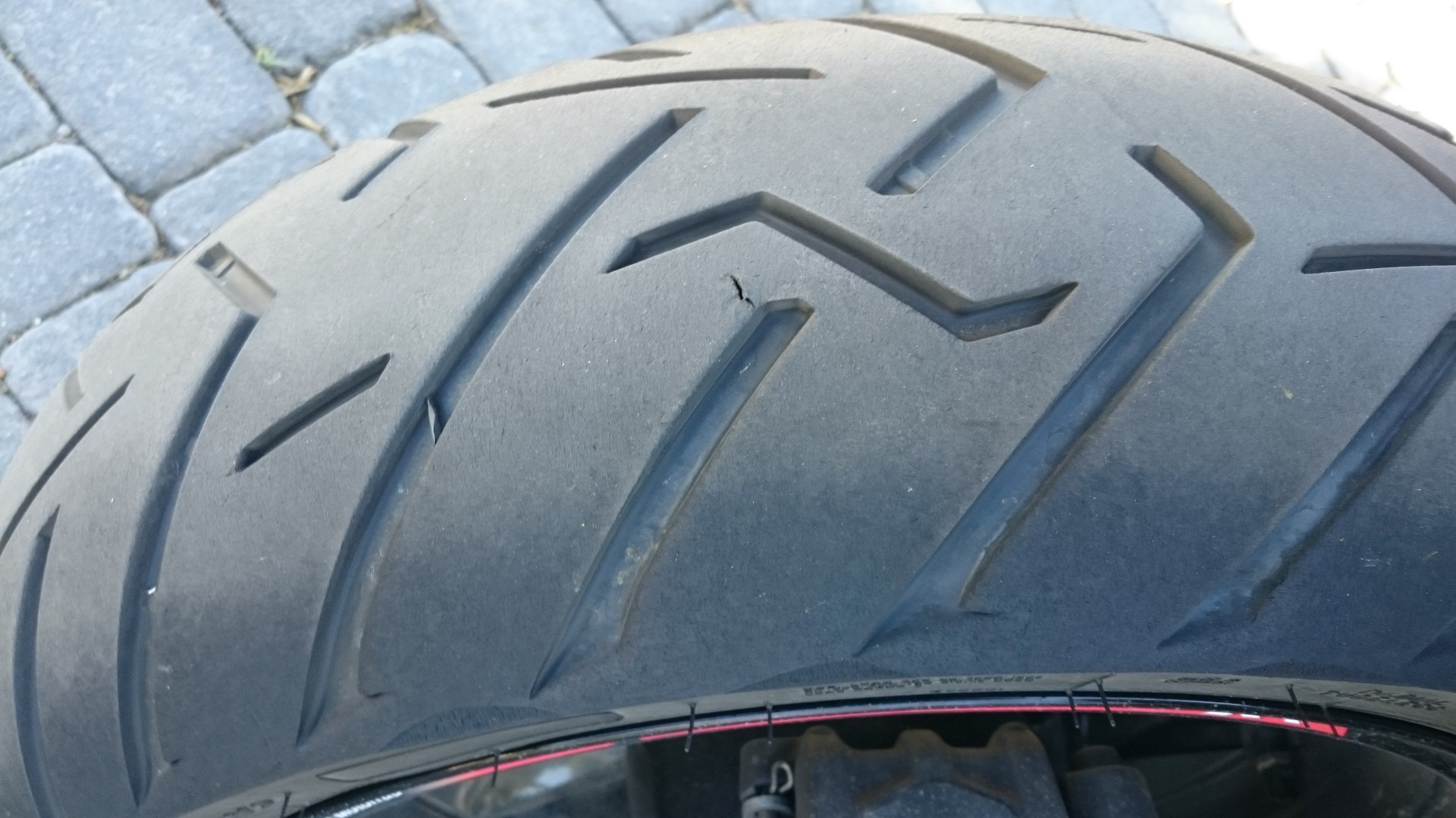

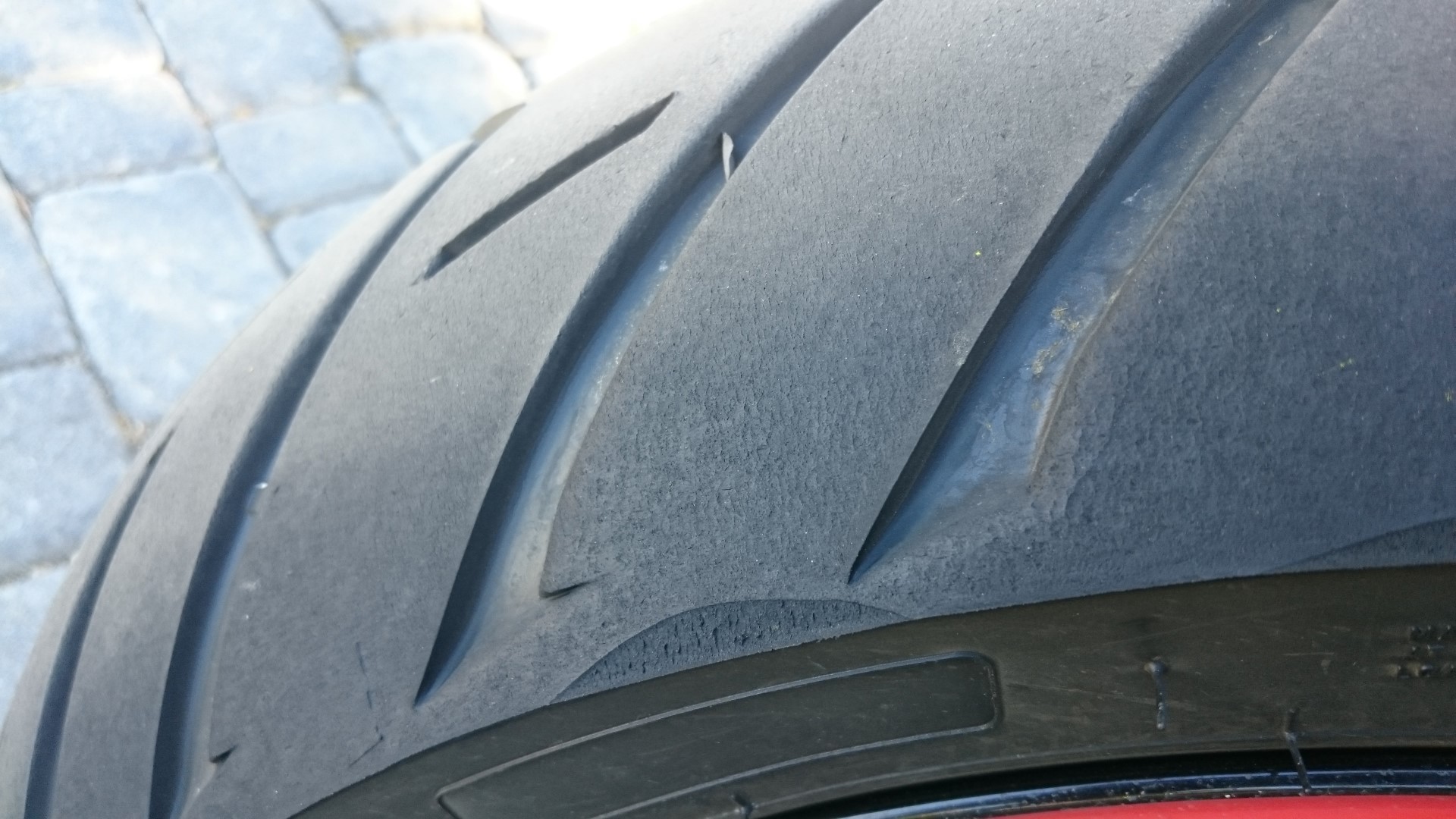

Bei 25° auf Sardinien und flotter Fahrweise wird der Trail 2 zu warm und kommt ins Walken.
Luftdruck war 2.9 (kalt).

Schön tiefes Profiel.

Ich will nichts heraufbeschwören...aber aus meiner Sicht ist das nicht dem pumpenden Heck geschuldet, sondern wahrscheinlich eingebackenes Seitenwandgummi.
Hatte 2-3 Fälle mit identischem Ablaufbild, wurde von ME/PIR als Rekla anerkannt.
Einfach mal Bild an Herbert Kaufmann bei ME/PIR senden, der kann das dann beurteilen.

Der erste Scorpion auf der Multi sah so aus wenn auf Kante gefahren wird..
Bei der 2. Multi sah der Angel auch so aus..
Wurde viel drum Diskutiert.. meine Meinung.. ist halt so :mrgreen:
Scheint so bisserl Pirelli typisch zu sein.. mich hat es nie gestört.
Da fällt mer grad ein.. der Metzeler Z8 hatte das auch..
Fakt ist.. hatte nie Rutscher oder sonstige Auffälligkeiten.

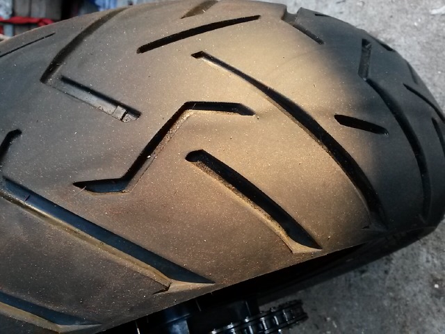

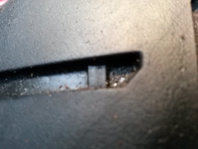

Einmal rund um die Ostsee (6000 km) mit Anreise 7500 km und noch mehr als die Hälfte des Profils.
AAAaaaaaaaber: ich hatte panische Angst vor drakonischen Bußen in Polen, Oblast Königsberg, Litauen, Lettland, Estland, Rußland, Finnland Schweden und Dänemark und habe mich grundsätzlich an die Geschwindigkeitsbegrenzungen gehalten.
Ich kuck mal, ob ich schnell ein Bild gemacht kriege.
Beiträge: 1118
Re: Pirelli stellt SCORPION™ Trail II vor Street-Enduro-Reif
Beitragvon Fafnir » 24.06.2017, 20:48
Übersicht
Gemessen sind an der schwächsten Stelle immer noch 3,0 mm übrig, wie gesagt: Angst essen Seele vor ausländischen Bußen
