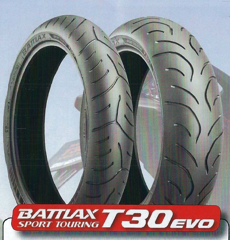

Hallo Leute,
die S1000XR ist zwar noch nicht vorgestellt, aber ein Detail habe ich schon erfahren.
Eine der ab Werk montierten Reifenpaarungen wird der Bridgestone T 30 EVO sein.
Die überarbeitete Version des T30.
Verschleiß, Handling und Stabilität sind gegenüber des T 30 verbessert.
So sieht er aus:

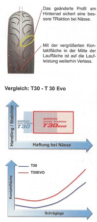

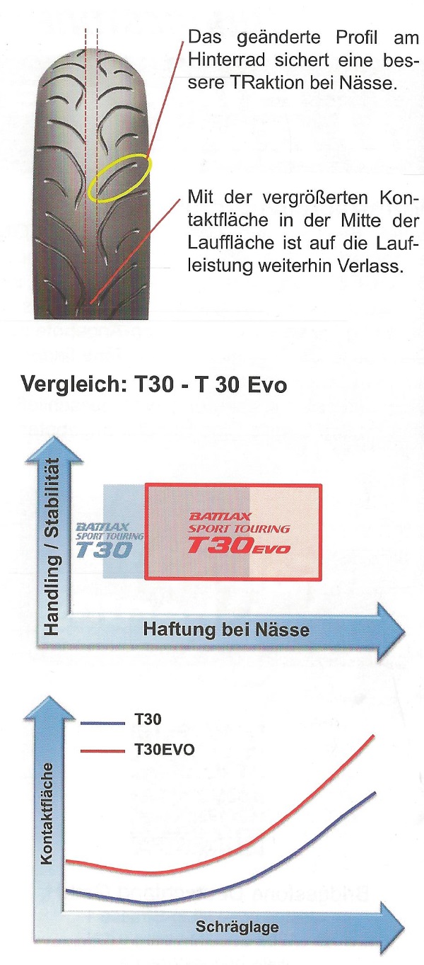

Hier die Eigenschaften:

Zur oberen Grafik: Ohne Maßangaben ist das völlig nichtssagend. So könnte man auch 0,1 % als Quantensprung verkaufen.

Außerdem ist eine Vergrößerung der Kontaktfläche über den gesamten Schräglagenbereich nur mit einem weniger stark gekrümmten Querschnitt zu machen, das heißt insbesondere mit einem breiteren Reifen. Das ist aber offenbar nicht der Fall und somit die Grafik schlicht falsch.

Doch machen/scahffen Sie, in dem Sie die Karkasse im Kontaktbereich des
Reifens mit der Strasse weicher konstruieren/bauen.

Das schaff ich auch mit weniger Luft im Reifen … :lol:

Du hast natürlich recht, OSM62! Dass aber eine Verbreiterung des Latsches speziell am Vorderrad wünschenswert ist, verwundert mich sehr. Denn dadurch wächst das Eindrehmoment der Gabel in Kurven und der Lenker muss mit Kraft auf Spur gehalten werden.
Serpel
edit: Ups - und schon wieder daneben. Die Rede ist ja vom Hinterrad. :oops:
