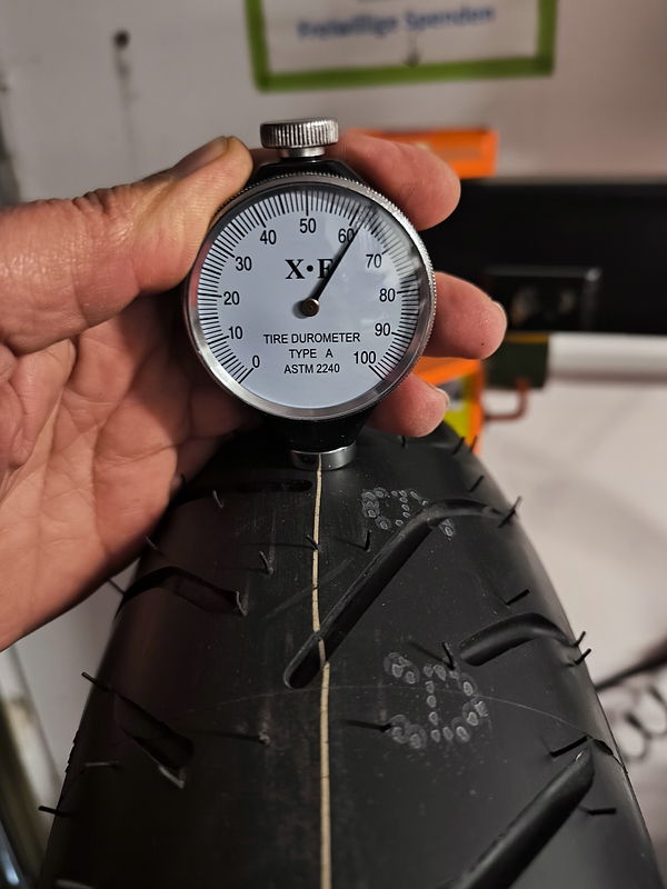

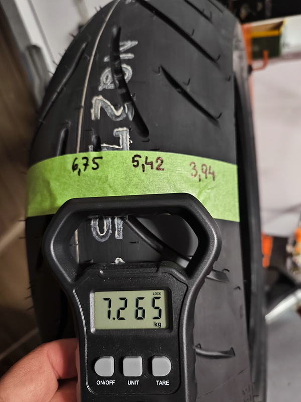

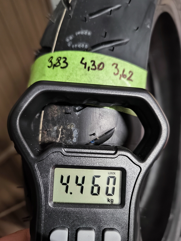

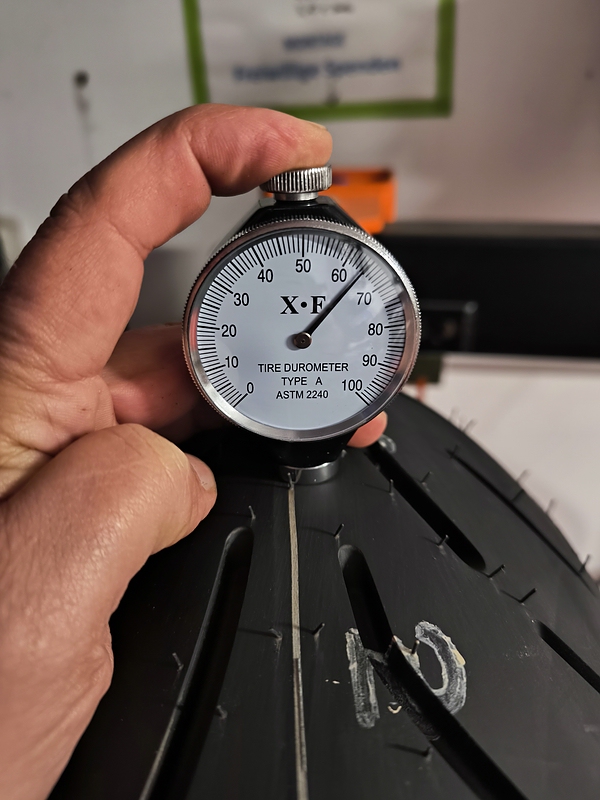

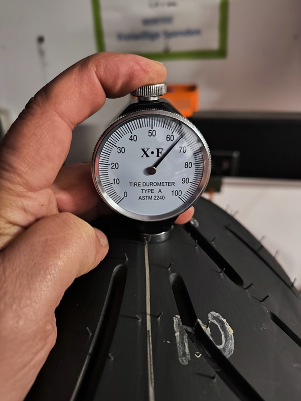

Die ersten Daten sind da !

Da bin ich mal gespannt was dazu sagst! scratch
Beiträge: 1025
Re: BRIDGESTONE T33
Beitragvon TrentXWB » 14.03.2025, 23:20
Da bin ich auch mal gespannt

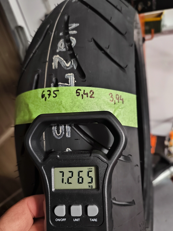

Beitragvon Iceman64 » 07.04.2025, 07:30
NEU Mittig/Drittel/Flanke 6,75/5,42/3,94
Nach 1250km sind es noch 5,34/3,55/2,82

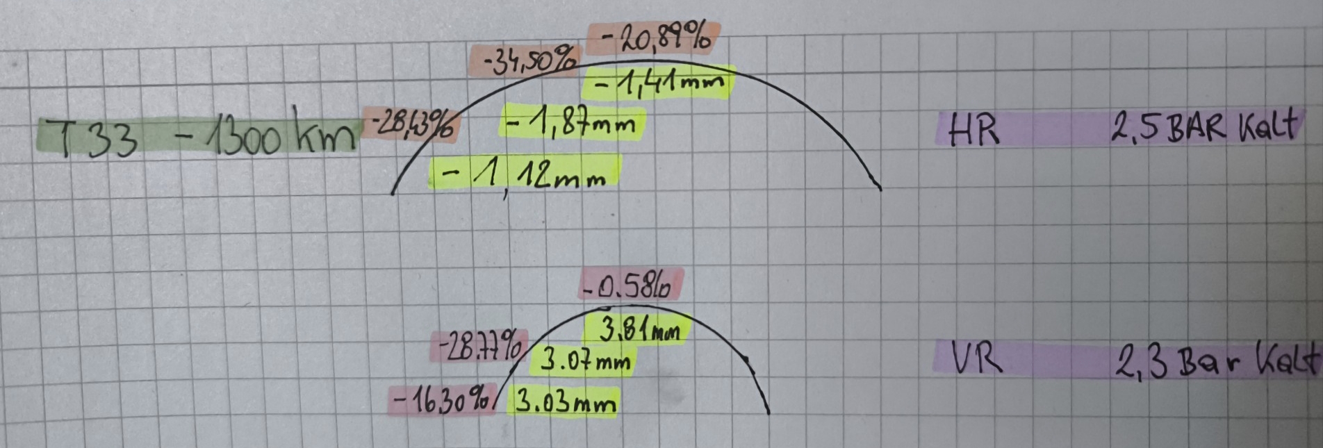

Beitragvon Iceman64 » 01.05.2025, 05:49
Verschleiß nach 1300 km

Beitragvon Speedy1 » 01.05.2025, 17:43
Iceman64 hat geschrieben:Verschleiß nach 1300 km
Ganz schön ungleichmäßiger Verschleiss.
Taugt halt nichts, die Bridgestone T3x - Serie
Tourensportreifen heißt, man nehme CRA4 oder DRS4 oder für die Allwetter-Fahrer den Road6
