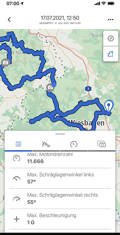

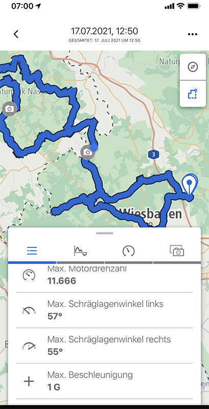

Beitragvon Gixxer46 » 21.03.2022, 01:26
Ach Mädels,
was soll denn immer dieses "Nichtglauben" einer Aussage eines anderen? Nein, es ist nicht der 1.April, und ja 57 Grad Schräglage fahre ich auch mit meiner XR, auf dieser klappen dann bereits die Rasten OHNE NIPPEL nach oben, bei der R berühren gerade mal die Nippel der Rasten den Boden, da die R einfach mehr Schräglagenfreiheit hat.
Ich bin zu blöde hier Bilder meines Cockpits einzusetzen, sonst würde ich es beweisen obwohl ich das nicht nötig hätte.
Mit Cup2 geht das ohne Probleme, 57 hatte ich auch mit den M9RR und S22 auf der XR, aber dann geht seitens der rasten eh nicht mehr weil der Fuss dann im Wege steht...
Zurück zum Thema, werde ich wohl eine schöne Tour zu RS2E machen, dass die mir die ECU so flashen, dass die TC anständiger regeln wird danach. Ganz ohne fahren ist auch nicht immer toll...

Re: Traktionskontrolle K69 XR vs. K63 R
Beitragvon RRwolli » 21.03.2022, 18:22
vielleicht mal den Neigungssensor überprüfen. 57° ist Elbowdown.

Beitragvon OSM62 » 21.03.2022, 19:00
RRwolli hat geschrieben:vielleicht mal den Neigungssensor überprüfen. 57° ist Elbowdown.
Die Schräglage fahre ich zwar auf Landstraße oder BAB nicht mehr,
aber auf der Renne habe ich die meistens schon im 2. Turn des Tages auf der Anzeige gehabt.

Beitragvon Andreas_Q » 21.03.2022, 19:09
Ich sag nich, dass es nicht möglich ist. 45 Grad gehen, das schaff ich auch ohne rutschen. Nur da nochmal 12 drauflegen das schaff ich vom Kopf her eher nicht, Respekt daher an der Stelle an Gixxer46
Hier haben es ein paar Leute mal untersucht und sind mit der Vorgänger R auf 50 Grad gekommen.
https://www.motorradfreunde-neuseenland ... -schrgsten
Wenn hier dann mal 70 Grad angegeben werden und der Author nicht ein Herr Marquez ist werde ich misstrauisch scratch

Beitragvon Gixxer46 » 21.03.2022, 19:26
Es ist immer dasselbe mit den Äußerungen und in Frage stellen...
Ellbowdown geht wenn man den Ellbow downt und in der Applauskurve seine Likes sucht und braucht!
Ich fahre seit 1997 auf Track und will behaupten 57 Grad auf der Strasse oder irgendwo problemlos zu fahren ohne den Ellbow raushängen zu wollen.
Das ist die insta Gesellschaft zu der ich safe nicht gehöre. Ich und auch viele andere hier bestimmt haben das
Motorradfahren noch ohne Gehhilfen gelernt und sind jahrelang so auf den Tracks unterwegs gewesen.
Aber egal, anderes Thema, ich wollte mit meinem Eröffnungspost lediglich mitteilen, dass die TC der K63 so regelt wie es sich gehört, und nicht so behämmert früh und ständig wie die der K69. Basta.
Wollte safe keinen Stammtischshitstorm über Ellbow oder Knie opder gar Helmschleifen auslösen.
Mir wurde schon unterstellt, dass ich mein Motorrad auf die Seite lege um solche Schräglagen zu erreichen um anzugeben :-)))))
So behindert sind die Leute schon, haben einfach zu viel Schnee in der Trommel!
@Maxell: ich hab keine Ahnung ob die die SW der K63 aufspielen o.ä., ich weiß nur, dass die die TC so abstimmen können wie wir es wollen.
