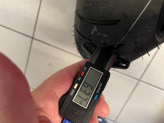

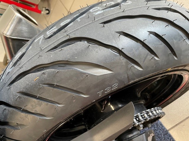

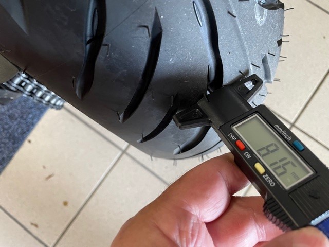

Beitragvon flylikehell » 02.08.2021, 15:09
Habe mir heute nach dem Erstausrüster-Reifen T31- mit dem ich 5100km abgespult hatte und sicher noch 500 bis 700 km möglich gewesen wären, vorallem hinten - nun den Bridgestone T32 aufziehen lassen. Ich hatte das Gefühl, mit diesem Reifen auf einem anderen Motorrad gesessen zu sein, schon nach wenigen 100m bemerkte ich die Agilität des Reifens welcher eine für mich, vermutlich meine höchst subjektive Wahrnehmung, eine Leichtigkeit der Manöver auf den Lenker übertragen hat- Ich habe mir bewusst und mit mentaler Vorbereitung eingeredet, du merkst keinen Unterschied. Doch es ist anders gekommen, habe ich mich dermassen getäuscht? Was sagen andere Biker?
Anbei noch drei Bilder der Profiltiefen an der stärksten, tiefsten Stelle hinten und vorne in den Profilen.
