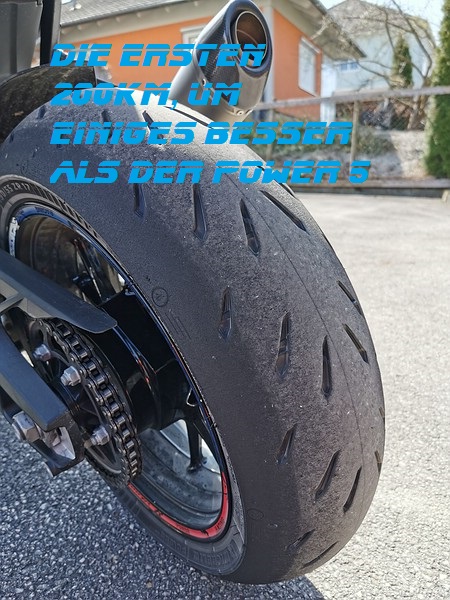

Beitragvon Iceman64 » 01.04.2021, 15:15
Gefällt mir jetzt schon mehr als der Power 5, und der war schon gut !

Beitragvon Maxell63 » 01.04.2021, 23:30
aber der Power 5 ist einen Tick handlicher :D

Beitragvon Iceman64 » 02.04.2021, 06:59
Maxell63 hat geschrieben:aber der Power 5 ist einen Tick handlicher :D
auf der neuen XR ?
ich find den GP handlicher, genauer.
die unterschiede sind minimal, aber jeder hat ein anderes "feeling"
darum sind die tests ja nur "richtwerte"
es kommt auf strecke, fahrstil, vorlieben.....an.

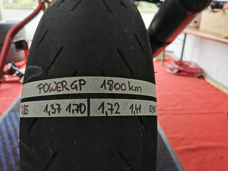

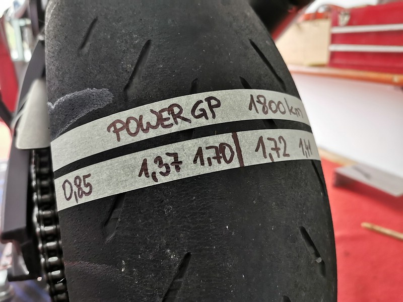

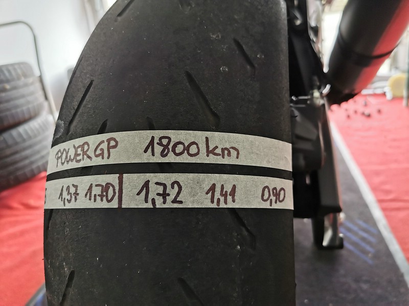

Beitragvon gstrecker » 20.04.2021, 18:48

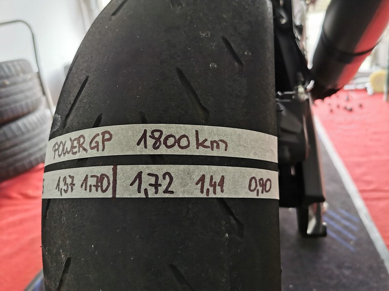

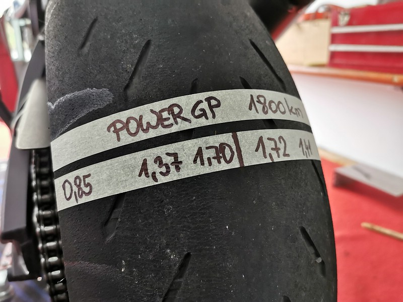

Hi soviel Spaß kann kein Reifen auf öffentlichen Straßen für mich machen, das er nur 1800 km hält.
Auch wenn ich einen Geldscheisser hätte.

Beitragvon Iceman64 » 20.04.2021, 19:08
noch ist er nicht erledigt. 500 bis 1000 gehen noch. scratch

Beitragvon hdg » 20.04.2021, 21:36
Iceman64 hat geschrieben:noch ist er nicht erledigt. 500 bis 1000 gehen noch. scratch
Ähm, auch wenn man den äußersten Wert weglässt, sind 1,37mm schon weniger als die (zumindest in Ö) gesetzlich vorgeschriebenen 1,6mm oder sehe ich da was falsch?

Beitragvon Fafnir » 20.04.2021, 21:49
Schönes, gleichmäßiges Ablaufbild. Hätte eine vergleichbare Aussagekraft, wenn noch ein paar andere (gleiche) Moppeds die gleichen Strecken mitgefahren wären und die Mitbewerberpellen drauf gehabt hätten wie M9, S22 und Konsorten.

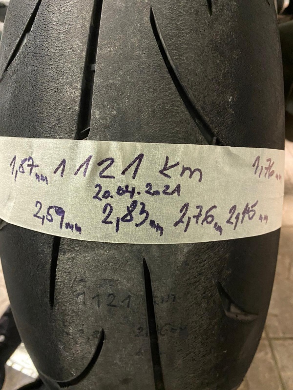

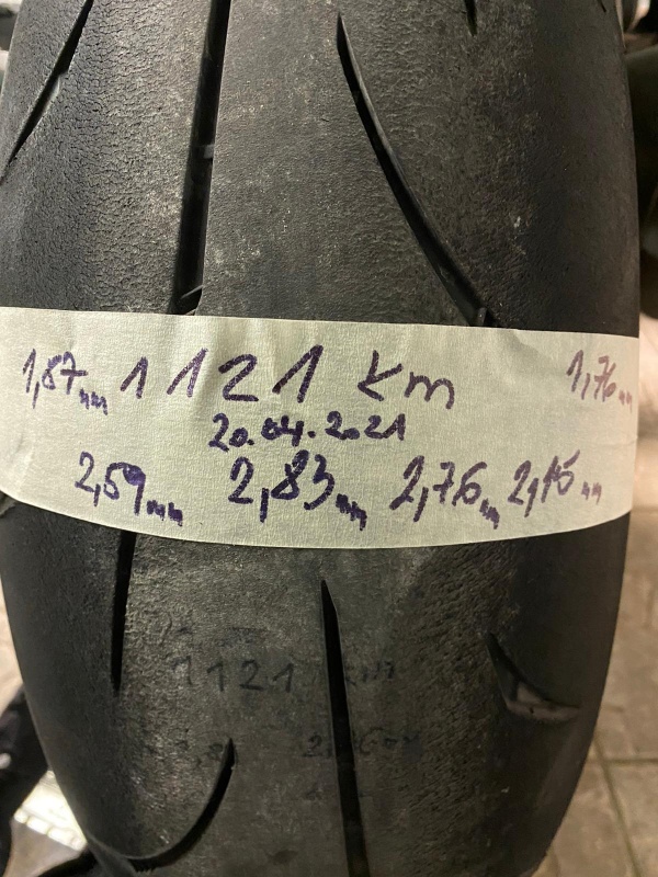

Beitragvon Iceman64 » 21.04.2021, 05:57
hatten wir. mitas sportforce+ev.
nach 1100km ziemlich das selbe bild und fast gleicher verschleiß.
der bericht folgt demnächst.
