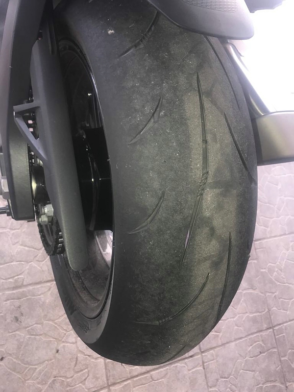

XR und Mitas Sport Force +....
Reifen ist vor 1.130km montiert.
Luftdruck VR 2,5 HR 2,9 Bar.
Fahre in Dynamik Modus Fahrwerk ist auf 1 Helm plus Koffer eingestellt.
Strecken sind mehr oder weniger meine Hausstrecken. Leider liegt noch immer genug Salz und Staub auf der Strasse.
Trotzdem habe ich auf einige stellen Sommer Tempo drauf gehabt.
Für die Leute die Mitas noch nie getestet haben - hier handelt sich um einen Reifen der in Slowenien - ehemalige Sava Kranj Fabrik - produziert wurde. Sava gehört den Mitas, Mitas gehört Trelleborg Gruppe - so wie andere nahmhafte Reifen Hersteller aus Auto-/Moto-/Nutzfahrzeuge Industrie.
Reifen hat härtere Karkasse - dementsprechend "schwächere" Eigendämpfung was aber mMn sehrt gut mit weicheren Fahrwerk v. XR zusammen passt.
Aufwärmphase braucht SF+ nicht bzw. ich habe nicht drauf geachtet sondern gleich aus der Garage "normal" gefahren.
Zwei Punkte mMn gibt es die relativ negativ auffallen:
-- Bitumen-streifen
-- Weise Bodenmarkierung
Da reagiert SF+ um ein wenig bemerkbar als zB. Power RS oder S22

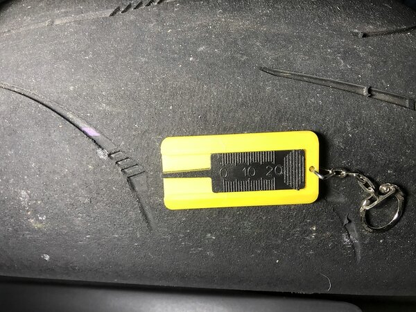

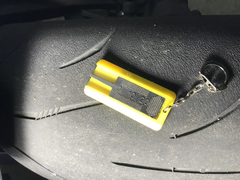

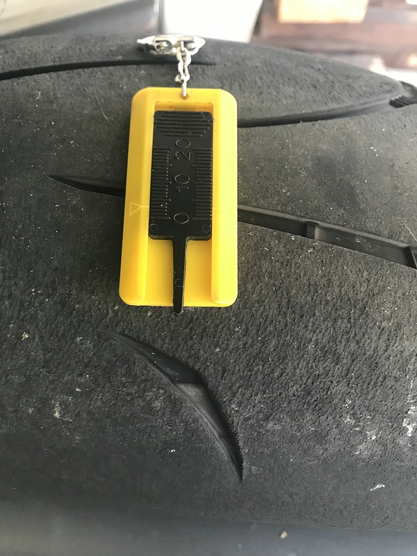

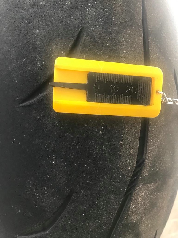

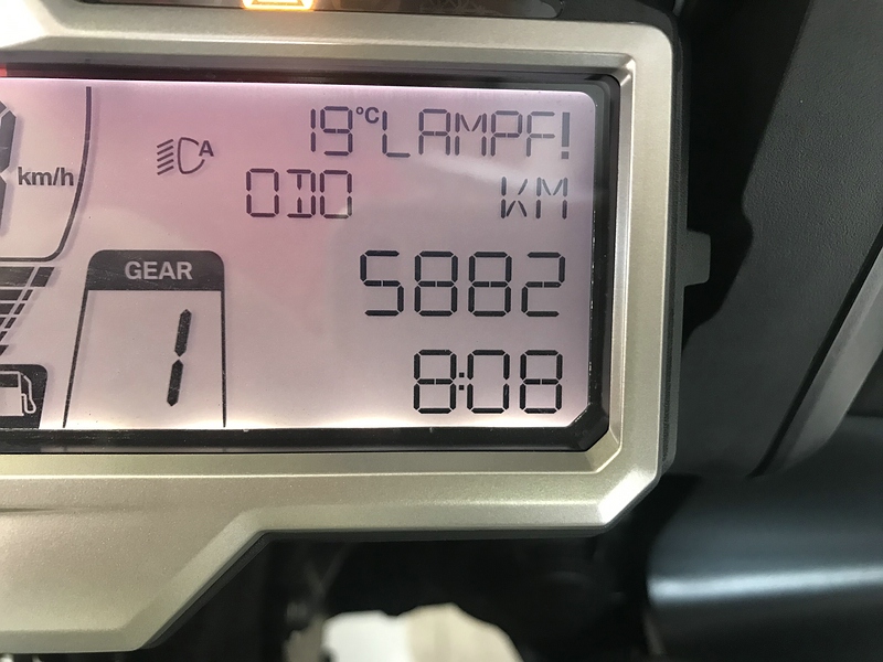

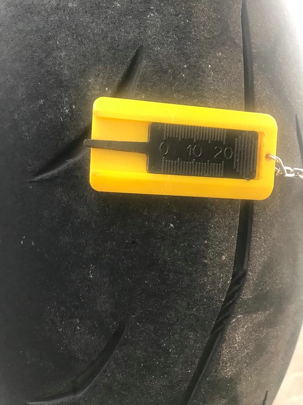

Wie versporchen....
inzw. habe ich 1538 km drauf.
Mein Messgerät zeigt Profiltiefe:
-- seitlich ca. 2mm
-- mittig ca. 3mm
Gemessen ist ganze Profiltiefe.
Luftdruck - VR 2,5 - HR 2,9 kalgemessen eh klar!

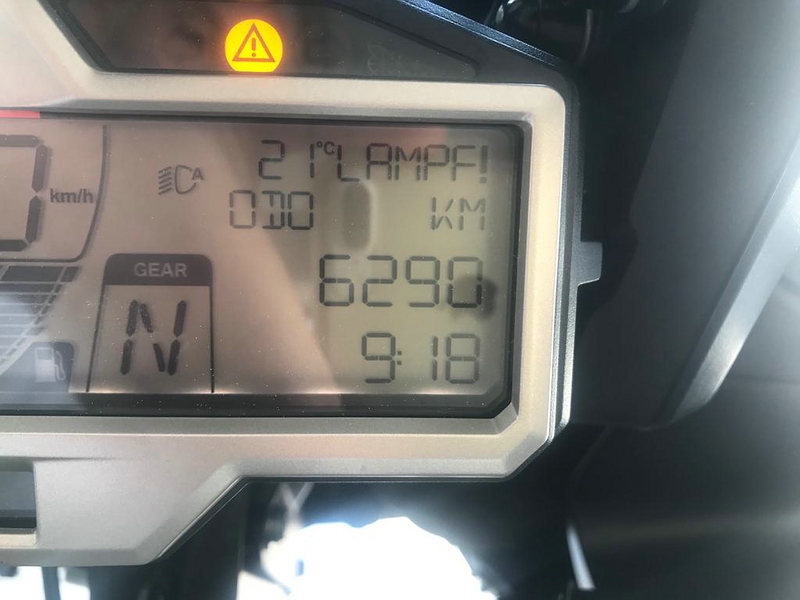

MItas Sport Force+ und ich haben inzw. gemeisame 1.860 km hinter uns.
Das ist schon mein 16ter Set SF+ in letzten 4 Jahren - Tuono V4R, S1000R und jetzt auch S1000XR.

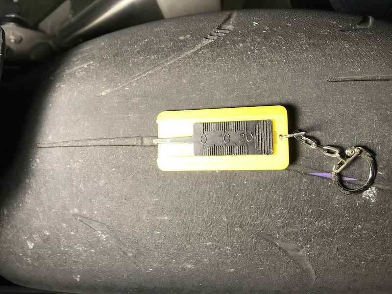

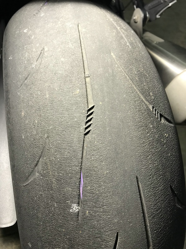

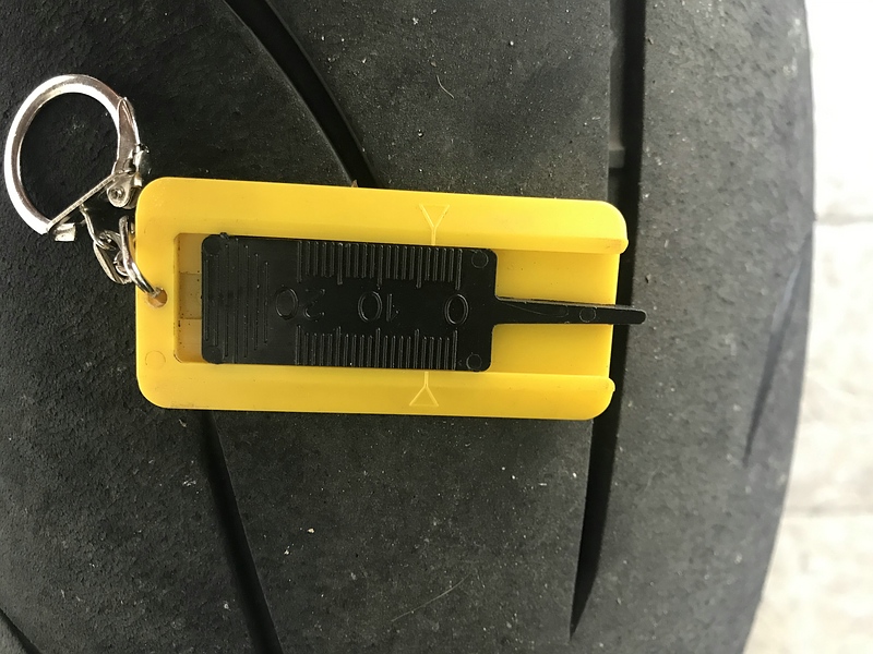

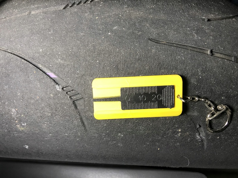

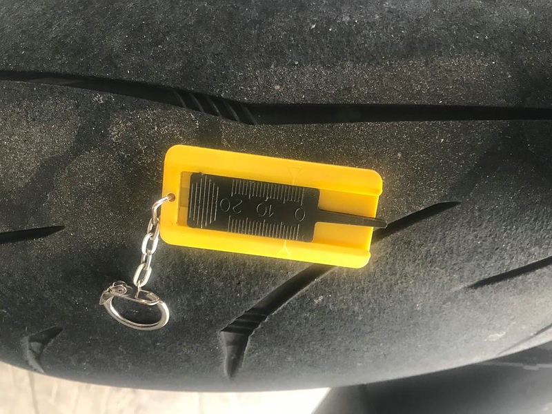

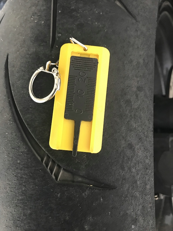

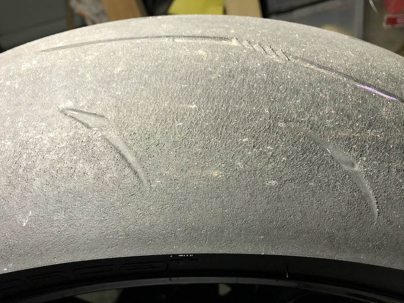

Leider ist mein HR nach nur 1.860km am Ende - so könnten unsere Freunde und Helfer sagen.
Kostenrechnung €/km lautet --> ca. 160€ / 1.860km = ca. 0,09€/km
Kleines Vergleich mit S22 --> ca. 250€ / 1.200km = 0,21€/km
So eine Rechnung zeigt dass Mitas, was Preis-Leistung-Verhältnis betrifft, mit mehr als 50% günstiger unschlagbar ist.

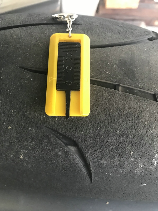

Luftdruck - kalt gemessen - VR 2,5 HR 2,9 Bar
Profiltiefe seitlich links unterm Indikator - 0,7mm
Profiltiefe seitlich rechts ein wenig mehr Profil - 0,8mm
Mittig - 2,5 - 2,7mm
SF+ hat auf Tuono und S1000R deutlich mehr ausgehalten ca. 2.700 - 3.000km - warum auch immer.
Entweder ist XR Reifenfresser schlechthin oder hat sich Rezeptur in der Reifenproduktion geändert?! cofus cofus
Kann ich mir schwer vorstellen dass die "ein paar" kg, was XR mehr auf der Rippen hat, so viel ausmachen!
