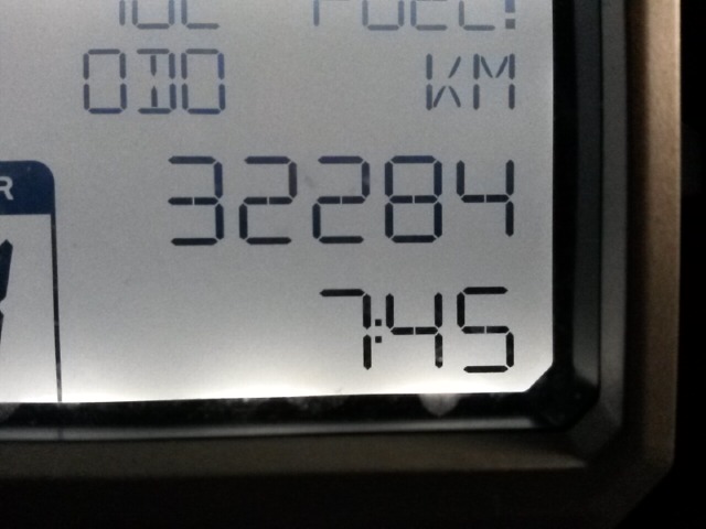

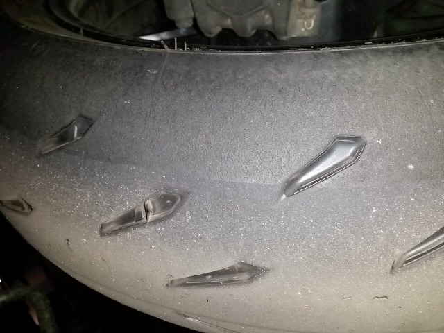

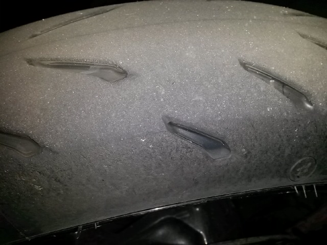

Beitragvon Fafnir » 02.04.2017, 21:41
Die ersten 1000 Kilometer fast punktgenau getroffen
Die Reifen sehen prima aus, hinten
und vorne
Gemessen habe ich am Hinterrad nicht ganz einen Millimeter (0,8 mm) Verschleiß in Höhe des Profils direkt neben der Erhöhung der TWI-Markierung.
Gemessen habe ich mit einem digitalen Messschieber von ALDI der sogar Hundertstel anzeigt , aber ich habe schon bei den Zehnteln so meine Bedenken. Ich messe elastisches Gummi indem da eine Metallleiste verschoben wird, je nachdem wie fest man da eindrückt (ich gebe mir Mühe da so zärtlich wie möglich vorzugehen ;pfeif; ) umso ungenauer wird das bei den Nachkommawerten. Deswegen bin ich auch vorsichtig mit den Werten, aber ich hoffe, dass mein ALDI-Gerät immer gleich ungenau anzeigt und zumindest den Verschleiß relativ genau feststellt. Angefangen hab ich mit von mir gemessenen 5,7 mm, gestern Morgen waren es eben nur noch 4,9.
Trotz dem vielen Geradeaus, fährt der Reifen noch sehr passabel, also einen sicht- oder fühlbaren Mittelscheitel hat er noch nicht. Dafür ist er immer noch ausgesprochen handlich bei ausgesprochener Stabilität.

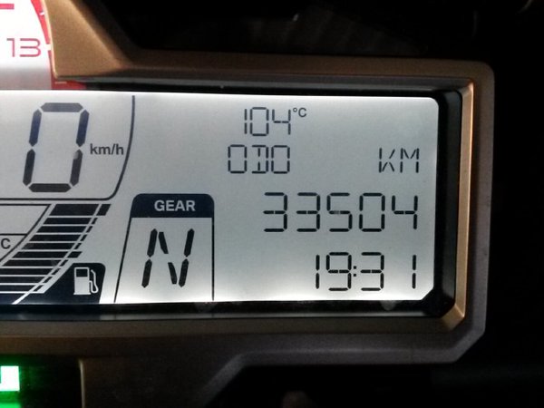

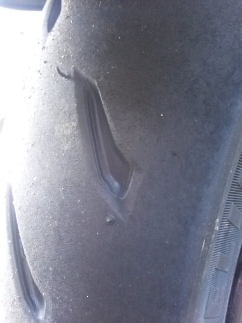

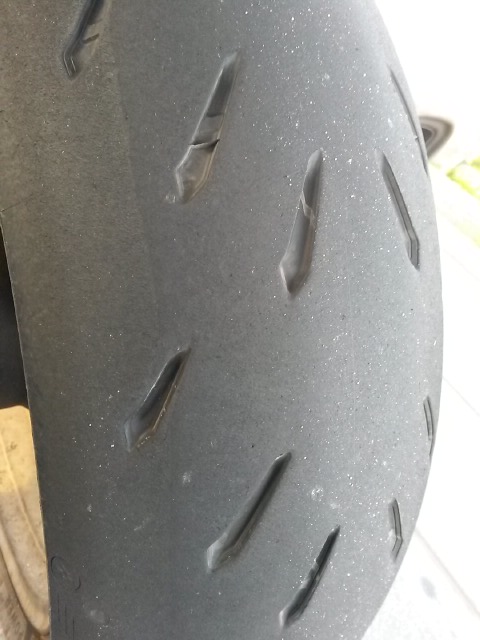

Beitragvon Fafnir » 11.04.2017, 09:28

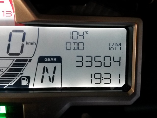

So ganz genau habe ich es diesmal nicht getroffen
33504 - 31280 = 2224 km Laufleistung

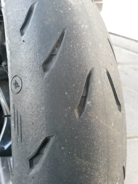

das Vorderrad:

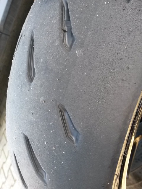

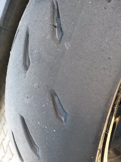

das Hinterrad:
Bei genauem Hinsehen erkennt man eine sich bildende Mittellaufbahn. Gemessen habe ich dort eine Profiltiefe von 4,3 mm.
Nach 2200 Kilometern habe ich also 1,4 mm Gummi auf der Autobahn verraucht.

Beitragvon Serpel » 11.04.2017, 09:38
Na ja, Fafnir, rechts rum ist der Angststreifen noch optimierbar ... winkG

Beitragvon Fafnir » 11.04.2017, 10:15
Serpel hat geschrieben:Na ja, Fafnir, rechts rum ist der Angststreifen noch optimierbar ... winkG
Serpel
Auf der Autobahn ? scratch
Willst Du mein Lehrmeister werden? Was zeigen, was ich nachmachen kann? ThumbUP
Ich bin da wie immer wissbegierig! Aber Du hast Recht, da geht noch einiges an Schräglage, nur trau ich mich nicht so richtig, nach 30 Minuten Autobahn Geradeaus, mich in der Abfahrt so reinzulegen, dass der Rand verschwindet. Möglicherweise geht das, aber ich trau's mich nicht. cofus Ist ja auch nur am Vorderrad so'n klitzebisschen Rand übrig ...
Zählt das überhaupt? popcorn

Beitragvon OSM62 » 11.04.2017, 10:15
Serpel
Ich würde sagen für eine XR im Alltagsbetrieb ist das schon ganz ordentlich. ThumbUP
Ich hätte eher gesagt, der soll das Moped nicht so lange im stehen laufen lassen, 104 Grad
ist schon ein wenig warm. :shock:

Beitragvon Fafnir » 11.04.2017, 10:37
Michael,
der Serpel hat da Recht! DA geht noch was, ganz egal wo ich rumschraddel, die Pelle ist noch nicht völlig ausgenutzt. :roll:
Ich fahre aber leider tatsächlich 70 km hin und 70 km zurück, drei mal in 5 Tagen, also alleine um zur Arbeit zu kommen 6 mal 420 km im Monat, plus ein bisschen noch so. Das "bisschen noch so" hat schon bestimmt 2 cm vom Rand weggenommen, mehr geht aber bei 90% Autobahn nicht. Ende Mai fahre ich nach Slowenien, alleine die Anreise wird dafür sorgen, dass an dem Reifen dann alles auf der Straße fährt.
Ja 104 Grad ist warm und da hat sie schon 4 km von der Autobahnabfahrt bis nach Hause zum Abkühlen gelaufen. Das Öl sollte wenig Kondensat enthalten, dann schmiert es auch immer und überall richtig gut. ;-)
