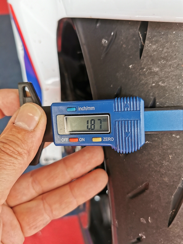

Heute Nachmittag die kleine (220km) Hausstrecke gefahren, und siehe da, der S23 hat nichts verbraucht. (0.03 bis 0.05 mm) Trotz ziemlich zügiger Fahrweise. Das gibt Hoffnung. Kleben auf der Kante aus den Ecken raus ist spürbar mehr gegenüber dem S22, der ja auch schon sehr gut war. Es gab kein wackeln oder pumpen, nur Vortrieb. Wenn die Laufleistung (bei mir) an die 2000 bis 2300 km herankommt, würde ich sagen, Bridgestone hat ihren Job gut gemacht. Ich berichte weiter.

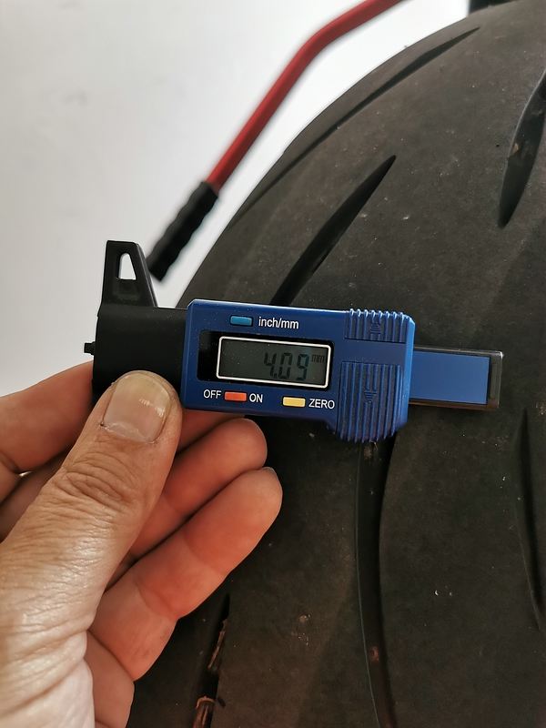

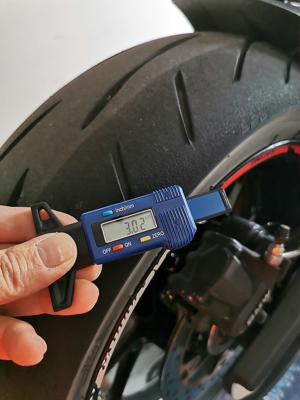

Beitragvon Iceman64 » 13.05.2024, 18:44

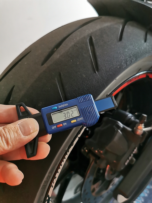

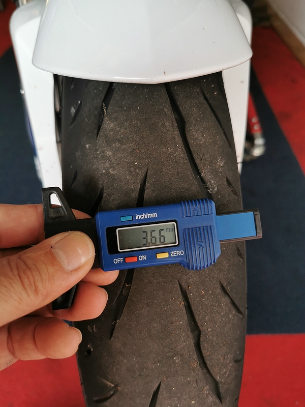

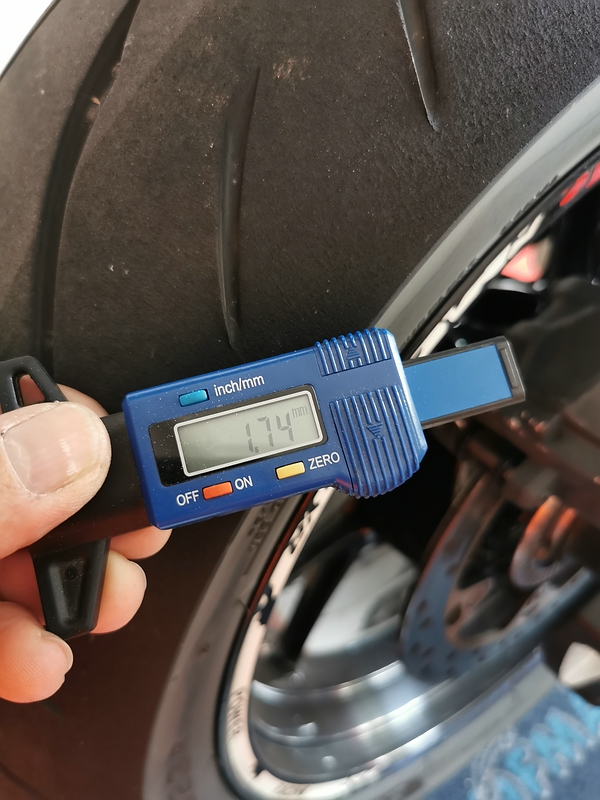

Nach nun 1300 km kann ich sagen, der S23 ist Laufleistungsmäßig um ein gutes über dem S22. Mittig noch 4.09mm im Drittel noch 3.02mm und an der Flanke noch 1.74mm. Also gehen sicher 2500km

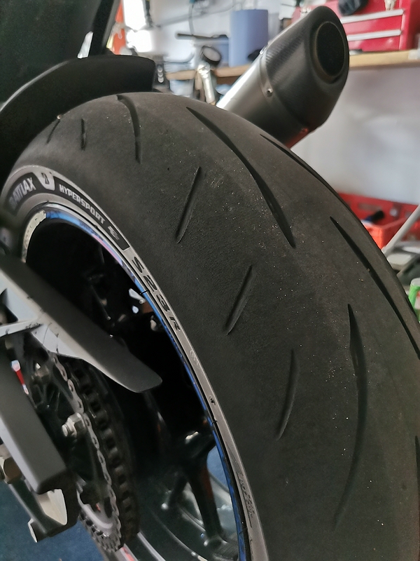

Beitragvon Iceman64 » 18.05.2024, 19:00
Jürgen69 hat geschrieben:Servus Iceman, fährst du vorsichtiger? Da ist an den Flanken noch S23 erkennbar! winkG ThumbUP
Erledigt ! winkG arbroller

Um einiges besser als der S22 finde ich, vor allem die Laufleistung ! arbroller
Habe nun, nach 2100km keine Beanstandungen.
Macht seinen Job wirklich sehr gut ! ThumbUP

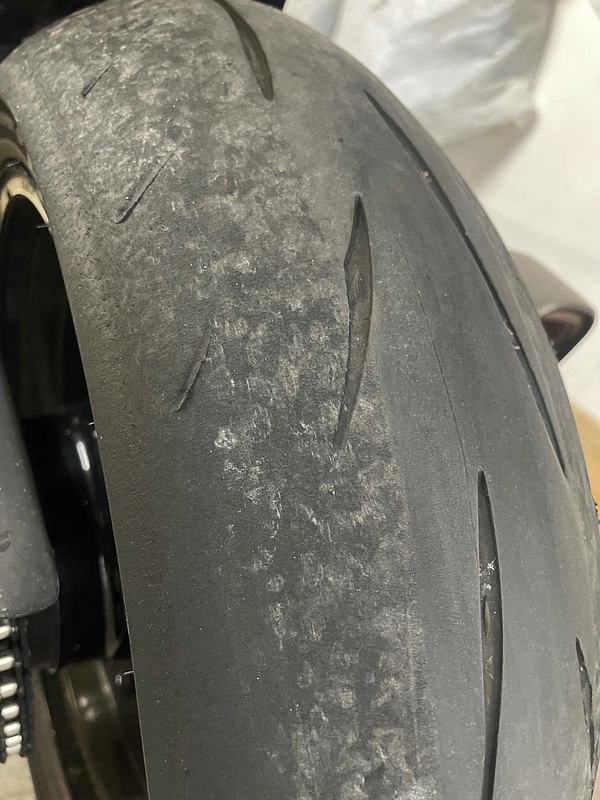

Er ist nun fast am Ende 2300km. 200 -300 km gehen noch.

UPDATE : Da der Reifen (Roadtec02) vom Zejlko doch früher in Pension ging und er noch einen Tag einen Freund in die Gegend Slowenien begleiten musste, kam der S23 hinten noch mal drauf. Genau 489km hielt er noch. Doch nun, nach 2800km ist wirklich Schluß. Somit ist der S23 gegen den S22 (für mich) die bessere Wahl.
