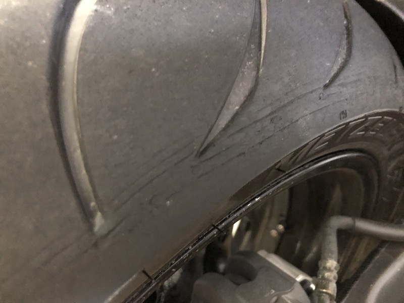

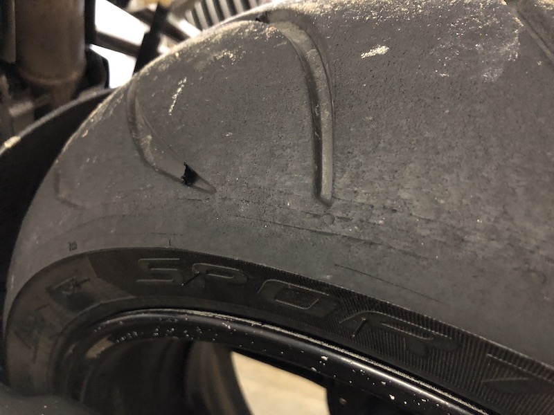

Beitragvon s1000rr69 » 24.06.2020, 22:53
Ist das dann ein Garantiefall? So richtig vertrauen habe ich jetzt nichtmehr. Links ist es umlaufend aber nicht durchgängig rechts eher punktuell. Ich fahre links Kurven aber auch schneller wie rechts rum.
Ich fahre eigentlich auch recht gleichmäßig und eher in einem höheren Gang als möglich. Hat jetzt um die 2T drauf.
Michael hast du eine Ansprechperson bei Metzler? Hatte schon mit den K3 Probleme mit Risse die waren aber Quer und nicht längs.

Beitragvon s1000rr69 » 04.07.2020, 15:02
Habe eine Nachricht von Metzeler wegen meine Rillen bekommen.
"Hallo Herr X,
Vielen Dank für das senden der Fotos.
Soweit auf den Fotos zu erkennen, handelt es sich hierbei um das zeitweilige sichtbar werden eines bestimmten Produktionsprozesses.
Durch dieses innovative Verfahren wird eine gleichbleibende Performance über die gesamte Reifenlauffläche und Lebensdauer gewährleistet.
Dieses hin und wieder auf der Oberfläche entstehende Erscheinungsbild ist ein optisches Merkmal und wird durch die weitere Nutzung unauffälliger.
Bitte haben Sie jedoch Verständnis, dass diese Beurteilung nur auf die von Ihnen gelieferten Bildern beruht und nicht als verbindlich angesehen werden kann.
Für eventuelle weitere Fragen stehe ich Ihnen gerne zu Verfügung.
Mit freundlichen Grüßen
T.X"
Auf die Nachfrage warum dieses optische Merkmal nicht bei allen M9 auftritt sondern nur bei sehr wenige bekam ich leider keine Antwort. Wahrscheinlich hat er keine Antwort. Ich denke das da in der Produktion was schiefgelaufen ist! Wie gefährlich das jetzt für mich ist kann ich nicht einschätzen. Geschwindigkeit über 180 werde ich mit dem beschädigten Reifen vermeiden.
Nette Grüße
s1000rr69

Beitragvon Martin-Bike » 04.07.2020, 20:48
Ich hatte das beim M7 mal ,und von Metzeler eine ähnliche Antwort bekommen.
Hab den Reifen zu Ende gefahren und keinerlei Probleme damit gehabt
Sehr geehrter Herr XXXXX
vielen Dank für Ihr Schreiben und das Einsenden der Fotos. Die zu erkennenden umlaufenden Vertiefungen zeigen den herstellungsbedingten Materialverlauf. Diese können sichtbar werden, wenn ein Motorradreifen bis zum Bereich der Reifenschulter genutzt wird und hohe Seitenkräfte (sehr zügige Kurvenfahrten) wirken. Diese optische Veränderung der Oberfläche unseres Reifens, der entwickelt wurden um eine maximale Performance zu liefern, ist nur ästhetischer Natur und hat keine negativen Auswirkungen auf die Leistungsmerkmale des Reifens.
Bitte haben Sie jedoch Verständnis, dass wir alleine anhand von Bildern und vor einer Untersuchung der Bereifung keine verbindliche Aussage über Ursachen oder eventuelle Qualitätsmängel tätigen können. Gerne können wir die Bereifung im Auftrag Ihres Händlers überprüfen.
Martin-Bike

Beitragvon InfirmieRR » 08.07.2020, 09:57
Ich selbst war 2012 mal auf ner Werksbesichtigung bei Metzeler mit paar Leuten aus dem Firebladeforum und wir sind damals auch durch die Produktion geführt worden.
Da konnte man sehen,dass die dünne Kautschukstreifen auf die Karkasse dicht an dicht aufgewickelt haben,meines Erachtens sieht man da evtl minimale Lufteinschlüsse,die dann mit der Zeit wieder sichtbar werden oder beim weiteren abfahren des Gummis wieder verschwinden.
Ich persönlich denke nicht,dass es wirklich bedenklich ist oder zu einem Problem führt bezüglich Grip,deswegen würde ich den Reifen nicht in Frage stellen,das haben ja scheinbar nur vereinzelte Exemplare.
Wer sich unsicher ist reklamiert ihn bei Metzeler,es wird ja dann sicher ne Lösung angeboten werden.
Hier im Video ab Minute 8:10 sieht man das mit den dünnen Streifen.
https://youtu.be/SRcP6QUASbA
Gruß Olli

Beitragvon s1000rr69 » 09.07.2020, 14:24
Wenn die Rillen nur vereinzelte Exemplare trifft ist wohl was in der Produktion schiefgelaufen!
Wer weiß wie es im inneren des Reifens aussieht. Könnte doch z.B. sein das sich noch eine größerer Lufteinschluß besteht und sich dadurch vielleicht ein Teil des Belages löst.
Reklamiert habe ich den Reifen ja. Antwort siehe oben. Erneute Nachfrage lief ins leere. Soviel zum Kundenservice Metzler! Ich hatte schon mit den K3 eine starke Querrille. Der TÜV Prüfer wollte mir dazumal keinen TÜV mehr geben. Entäuschen finde ich auch das diese Rille schon beim M7 vereinzelt auftritt. Ich denke das Metzeler nicht sorgfälltig genug mit den Problemen oder Produktionsschwankungen umgeht. Jeder Reifenentwickler oder Qualitätsprüfer bei Metzeler würde sich doch über so ein Rillenreifen freuen um den Problem auf der Schliche zu kommen.
Der M9 ist mit Sicherheit kein schlechter Reifen aber für mich ist er ein umgelabelter M7. Ich merke keinen Unterschied zum M7.
Folgendes Phänomen ist mir aufgefallen (war auch beim M7 so). Wenn man den Reifen z.B. eine Stunde nur mit max. 40° belasten dann rutschter etwas in der ersten Kurve mit mehr Schräglage. Ist jetzt nicht gefährlich wenn man das weiß kann man sich darauf einstellen. Der Grip in Schräglage ist vielleicht sogar höher wie beim Power RS nur ist der Grenzbereich kleiner wie beim RS.
Dadurch macht mir der RS mehr Spass als der M9. Der Vordereifen ist bis jetzt unauffällig mal schauen wie er sich gegen Ende entwickelt, da hatte ich mit den M7 Probleme. Vielleicht liegt es auch an mir, aber um eine Serpentine komme ich mit den Power RS schneller wie mit den M9! Manche liegt der Reifen manche halt nicht so. Für den Meister scheint der Reifen ja der Non plus ultra Reifen zu sein und sogar auf der Rennstrecke glänzen

Beitragvon Meister Lampe » 09.07.2020, 20:20
Du machst dir zuviel Gedanken , fahren ... die Räder müssen rollen , ob da ein Streifen oder Lunker ist , interessiert mich nicht , solange Luft drin ist wird er gefahren bis das Profil an der Grenze ist oder mal weniger hat ... winkG

Beitragvon RolandG » 09.07.2020, 21:43
Fahre auch den M M9RR für mich ein klasse Reifen 8) , macht alles wunderbar mit und selbst bei extremerer Gangart auch ohne zu murren. Und ganz nebenbei wird es bei mir der erste Reifen der die 3tkm problemlos überschreitet.
Bei den oben gezeigten Bildern würde ich mir da keinen Kopf machen, im Auge behalten ja. Wenn sich beim Fahrverhalten Grip nix ändert ist doch alles gut. :)
