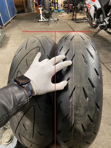

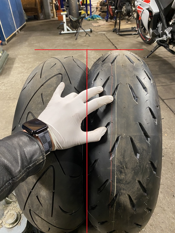

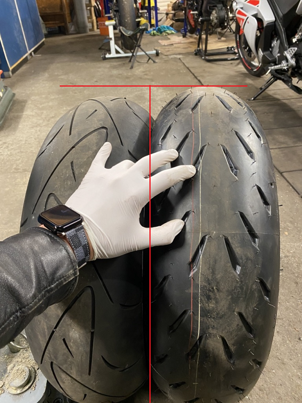

Beitragvon Bodo2009 » 08.04.2021, 14:22
[/quote]Ein zweiter Grund mag sein, dass es manche Internetreifenhändler gibt, die, wenn man nach dem Modell sucht, nur Reifen vorschlagen die eine Bescheinigung vom Hersteller haben.[/quote]
Weil immer der Kaufvertragspartner als Erster haftet wenn etwas nicht funktioniert.
Darauf haben die Händler verständlicher Weise sehr wenig Lust.....
Aktuelles Beispiel von heute
1098 Streetfighter mit original 195/55R17....OHNE BINDUNG
2 Reifen von verschiedenen Herstellern schleifen vorne an der Schwinge.
Der eine schon im Stand ...somit merkbar, der 2. Reifen erst im Fahrbetrieb.....
Und wer hat den Ärger und die Kosten an der Backe.......?
Reifen unter Motorrad gelistet und Herstellerbescheinigung vorhanden => Händler haftet wegen Mangel und gibt Kosten nebst Aufschlag an Hersteller weiter, Kunde bekommt Kosten ersetzt.
Reifen unter Motorrad gelistet und KEINE Herstellerbescheinigung vorhanden => Händler haftet wegen Mangel alleine, Kunde bekommt Kosten ersetzt.
Reifen nicht gelistet und Kunde kauft über Größe trotzdem einen Reifen => Händler hat mängelfrei geliefert, keine Haftung; Reifenhersteller wird angeben Reifen innerhalb der Norm und daher verkehrstauglich, keine Haftung; Motorradhersteller wird sagen, Reifen nicht im Handbuch gelistet, nur Reifen xy gepfüft...keine Haftung, Kunde kann zusehen wo er seine Kosten ersetzt bekommt.

Beitragvon Bodo2009 » 08.04.2021, 17:51
2x 190-55-17
einmal ein angefahrener CTI, somit den mit plus 6mm Höhe denken (links)
einmal ein Michelin.
Beide innerhalb der vorgegebenen Normen und Hüllkurven, montiert auf identischen 6x17 Felgen

Bodo2009 hat geschrieben:
E
[/quote]
in diesem Fall vollkommen nachvollziehbar.
Hatte mich schon gewundert, warum ihr so wenige Reifen für die K69 auf der Liste habt...
