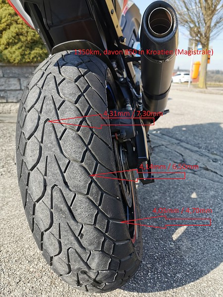

1350km (Davon 850km in Kroatien) bei 14 bis 16 Grad. Der Mutant bekam beim "zügigen Fahren" arbroller 58 Grad mittig und 49 an der Flanke. Vorderrad ähnlich (+ - 2 Grad) ! Verkehr in Kroatien (Magistrale) gleich null. Polizei winkG Tiefenentspannt.
Vorderrad hat noch MITTIG - 1/3 - FLANKE / (3,22/4,24) (2,86/3,79) (2,71/2,86)
https://motorradreifentest.jimdofree.com/tests-2021/
WEBMUTANT nach 1350km (850km Cro).jpg (127.63 KiB) 6022-mal betrachtet

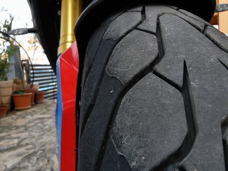

Beitragvon Iceman64 » 08.03.2021, 19:28
Vorderrad 1350 km ! ThumbUP

Beitragvon gstrecker » 08.03.2021, 19:42
Dann wird der HR wohl bei 3500 km dann bei den Verschleiss hinüber sein?

Beitragvon Iceman64 » 08.03.2021, 19:59
gstrecker hat geschrieben:Dann wird der HR wohl bei 3500 km dann bei den Verschleiss hinüber sein?
wenns so weiter geht ja, 3500 bis max 4000 km scratch cofus
wobei die letzten 2 tage sehr reifenmördernd waren.

Beitragvon gstrecker » 08.03.2021, 21:03
Wenn der Mutant jetzt so 6000 bis 7000 km gehalten hätte hätte ich ihn ausprobiert.
Aber so bin ich auch Kai seiner Meinung.
Sehe ich das richtig das die Blöcke des HR schon Zähne entwickeln?
