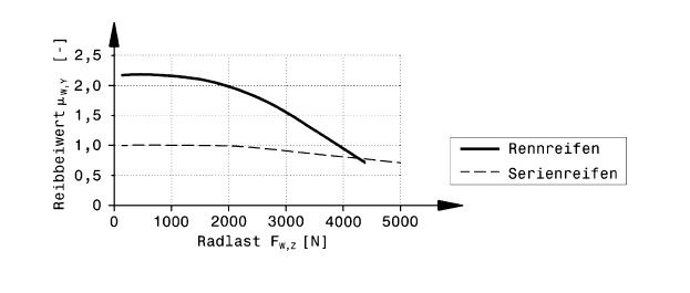

Na ja, ich denke mal, dass es schon merkliche Unterschiede bei den Reifen gibt, abängig von der Gummimischung, Karkasse, Temperaturbereich, etc.
Anbei mal eine Grafik aus dem Netz. (Ist zwar für Autoreifen, soll aber mal das Spektrum aufzeigen von Null-Acht-Fuffzehn zu RennSlicks)
Ich schätze mal, dass die aktuellen Tourensportreifen so im Bereich 1,2-1,3 liegen und die Hypersport bei 1,4-1,5.
Das deckt sich dann auch mit dem Schräglagen-Bereich (ich meine damit die effektive Schräglage) der typischerweise damit gefahren werden kann.

natürlich gibt es das. Aber doch nicht zwischen Road5 und dem CRA3 in dem Bereich, dass der eine rutscht (quasi unfahrbar) und der andere nicht.......
