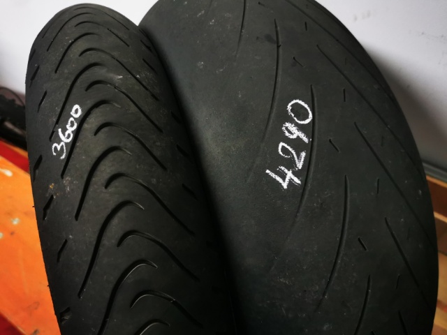

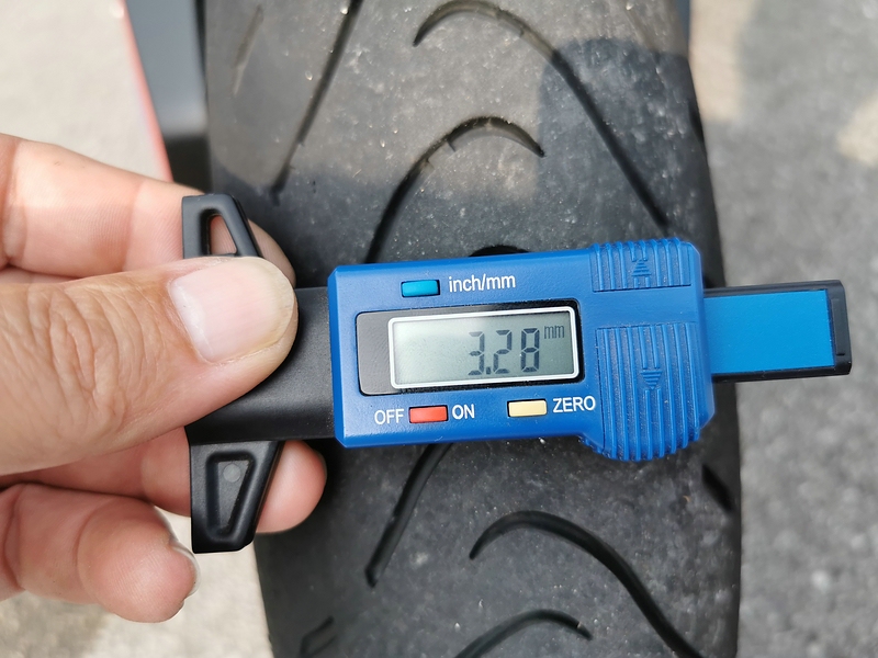

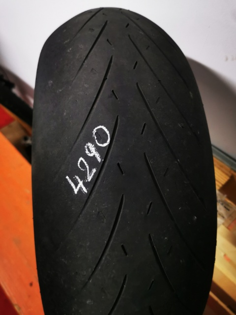

Beitragvon gstrecker » 20.07.2021, 07:38
Hi, habe jetzt mit den Reifen hinten knapp 4300 km gefahren und er ist an die gesetzliche MIndestprofiltiefe am HR gelangt. Vorderreifen kann ich nichts sagen da ichden ersten VR gehimmelt hatte.
Toller Reifen mit tollen Eigenschaften wie Grip aquch bei Nässe. Die Laufleistung find ich für einen Sporttouring etwas zu gering.

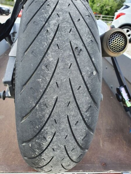

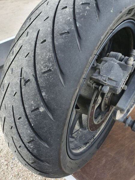

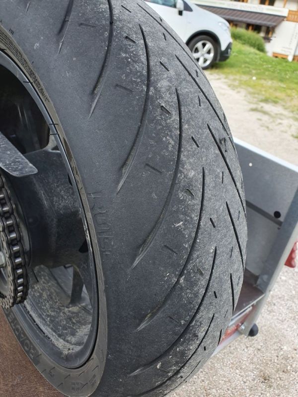

Beitragvon Iceman64 » 05.11.2022, 07:02
Und wieder ein "Herbstreifen" am Ende.

Beitragvon Serpel » 05.11.2022, 09:53
Der ungleichmäßige Verschleiß am Vorderreifen gefällt mir beim 01 einfach nicht - der dachförmige Abrieb macht Schräglagen zunehmend schwierig zu fahren. Und der Hinterreifen war wohl schon tausend Kilometer früher fertig - für einen Tourenreifen ein Armutszeugnis, auch wenn hier offenbar richtig am Kabel gezogen wurde.

Beitragvon Speedy1 » 05.11.2022, 14:23
Serpel hat geschrieben:Der ungleichmäßige Verschleiß am Vorderreifen gefällt mir beim 01 einfach nicht - der dachförmige Abrieb macht Schräglagen zunehmend schwierig zu fahren.
Serpel
Ja, das sind auch meine Erfahrungen. Der "Traumreifen" ist der 01SE für mich auch nicht. Hab dieses Jahr 2 Sätze runtergefahren.
Wenn der Reifen recht neu ist, ist er super zackig beim einlenken. Und Schräglagen machen richtig Spass. Je mehr er abgefahren ist, desto kippeliger und unpräzise wird der Reifen aber.
Laufleistung hab ich gemittelt ca. 4500 km vorne wie hinten. Für die Reifenkategorie "Sporttourer" ist das für mich aber in Ordnung.

Beitragvon gstrecker » 05.11.2022, 16:30
Iceman64 hat geschrieben:Und wieder ein "Herbstreifen" am Ende.
Also hält er bei Dir keine 4000 km im Grunde. Wie er mit 1,6 mm aussieht ist ja darüber die Bilder von mir.
Bei Dir ist er ja wirklich bis zum Exodus gefahren worden :clap:

Re: Vorstellung - Metzeler Roadtec 01 SE
Beitragvon Iceman64 » 06.11.2022, 18:36
gstrecker hat geschrieben:
Auf zwei 1/3 der Lauffläche muss er die 1.6 haben, ausgehend von der Mitte ! Sollte das in Deutschland anders sein ?
Hatte mal eine Kontrolle mit dem M7RR bei uns in Ö und da wurde genau dies besprochen, durfte weiterfahren.
