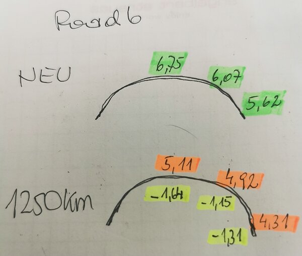

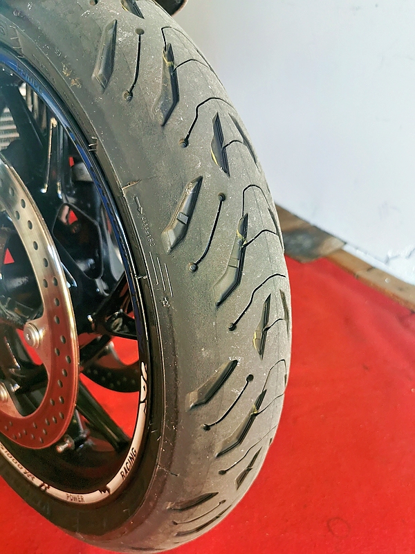

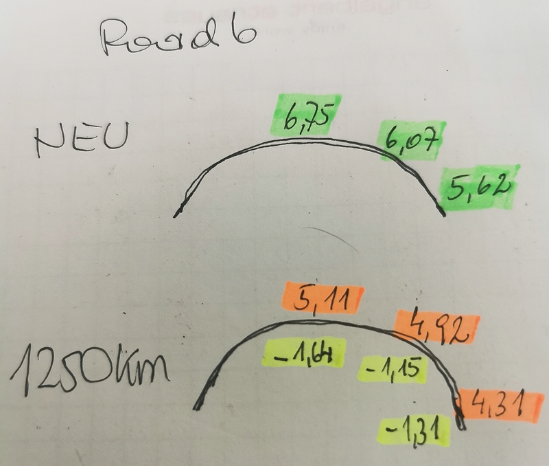

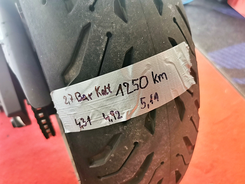

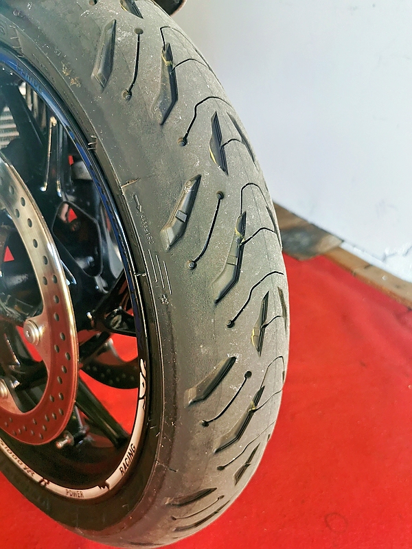

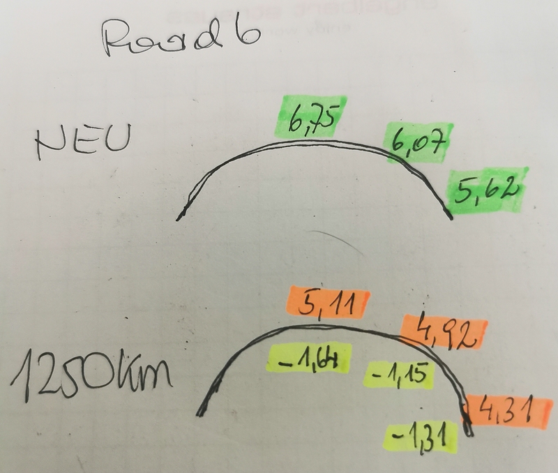

Beitragvon Iceman64 » 21.09.2024, 20:33
Momentan siehts so aus. PS: Er reicht für die "Schnelle Hausstrecke" ThumbUP Vorderrad auf die Kante scratch lieber nicht winkG

Hätte mich auch gewundert wenn Du was anderes geschrieben bzw erlebt hättest. Finde den Luftdruck den du hinten fährst vielleicht bissel hoch .. ich fahre so 2,4 2,5 aber wenns für dich passt dann ist gut. Ich bin 4500km mit einem Hinterreifen gekommen bei flotter Gangart inklusive Korsikareise. Musst auch mal unter feuchten/ nassen Bedingungen testen .. ist Hammer ..

Da komme ich jetzt nicht mit. Du senkst den Reifendruck bei einen Reifen der durch seine Profilgestaltung und Lamellen sowieso schon sehr am "arbeiten" ist nochmals ab? Dann schwimmt der doch nur noch?
Oder habe ich da einen Denkfehler?

Den Herstellerluftdruck wird angegeben voll beladen mit 2 Personen und AB.
Ich fahre nur alleine meist ohne Gepäck und mit ein bissel weniger Druck hast so mehr Auflagefläche. Am Schwimmen ist der dadurch nicht ...
