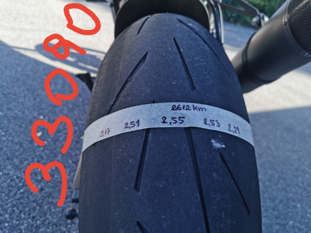

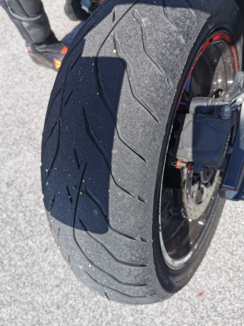

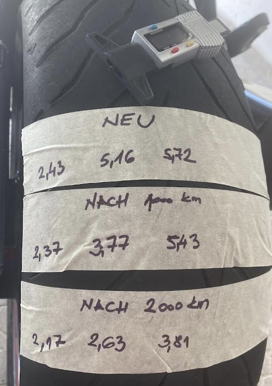

Beitragvon kronik » 19.07.2022, 14:20
driver001 hat geschrieben:
Iceman64 hat geschrieben:Ö, SLO, CRO und der Rosso4Corsa macht alles mit. Der T32 sowie der Roadsmart4 eben nicht.
Das sind ja eben auch unterschiedliche Reifentypen. T32 und Roadsmart4 sind in der Kategorie Tourensportreifen, Rosso4Corsa Supersport. Sind demzufolge für unterschiedliche Einsatzzwecke entwickelt worden. Die Reifen miteinander zu vergleichen hinkt schon ein wenig.
stimmt.
in diesem fall hätten Sporttouring Reifen viel mehr aushalten müssen als ein Hyper-/SuperSport Reifen!
Einsatzzweck: eine ca. 1000km Tour sportlich in zwei Tagen durchgefahren.
don´t touch, sonst klatsch
kronik
Beiträge: 145
Re: DUNLOP Roadsmart 4
Beitragvon kronik » 19.07.2022, 16:36
Update
Beitragvon kronik » 19.07.2022, 19:39
kronik hat geschrieben:
stimmt.
Wer in 2 Tagen und 1000km einen aktuellen Tourensportreifen runterfährt sollte mal seinen Fahrstil auf öffentlichen Straßen überdenken! scratch
Sorry, für solche eine Fahrweise auf öffentlichen Straßen habe ich kein Verständnis.
anscheinend hast du das Foto nicht rechtzeitig gesehen wo nicht nur 1000km sondern auch 2000km drauf steht.
Das der Reifen wirklich nicht viel aushält kommt nicht in Frage! Es ist ausschliesslich mein Fahrstil?
Ich liebe die Vorurteile ohne dass wir uns jemals gesehen geschweige miteinander gefahren haben.

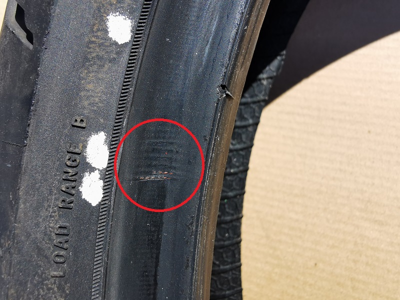

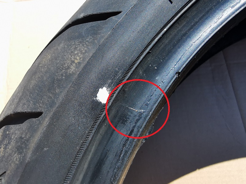

So, ich möchte jetzt auch mal ein Zwischenfazit zu dem Roadsmart 4 geben. Aktuell habe ich bzw. hatte ich Probleme mit dem Vorderreifen. Nach der Montage der Reifen stand das Motorrad 2 Wochen und als ich dann fahren wollte hatte ich vorne nur noch 1,5 Bar Luftdruck. Erstmal nichts gedacht und Luft aufgepumpt und gut. Da mir das keine Ruhe ließ habe ich das weiter beobachtet und musste feststellen, das der Reifen pro Woche mindestens 0,5 Bar Luft verliert. Also Rad ausgebaut und im Wasserbad geschaut. Dabei festgestellt, dass an 2 zwei Stellen zwischen Felge und Reifenwulst ganz langsam immer eine Luftblase entsteht. Ab zum Reifenmonteur und Reifen nochmal runter. Dabei festgestellt, dass genau an den Stellen wo die Luftblasen raus kamen in der Reifenwulst eine Unebenheit bzw. ein " harter Huckel" aufgrund irgendwelcher Fäden vorhanden ist. Somit ist klar, warum der Reifen nicht richtig an der Felge abdichtet. Hatte das Problem schonmal jemand? Die beiden Stellen sind am Reifen an der gleichen Position, nur einmal auf rechten Seite und einmal auf der linken Seite. Anbei 2 Bilder.
P.S. Den Reifen habe ich jetzt erstmal beim Händler (Onlinehändler, welcher auch hier zum Forum unterwegs ist) reklamiert. Bislang läuft das aber eher schleppend.

Beitragvon Jürgen69 » 22.08.2022, 21:39
Servus driver001, habe den Roadsmart 4 auch drauf gehabt, musste pro Woche ca 0,1-0,2 Bar nachfüllen. Habe aber nicht nachgeschaut wo es verloren geht, habe mich aber gewundert das ich öfter aufpumpen musste, so etwas bin ich von Reifen nicht gewohnt! Habe den abmontierten Reifen noch da, werden diesen einmal genauer anschauen.
Gruß Jürgen
