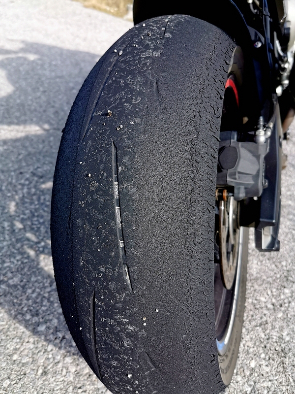

Beitragvon Iceman64 » 15.03.2020, 12:38
gstrecker hat geschrieben:Zu kalt für den bt vermutlich
jaja, sicher scratch
bei 19 grad cofus (meiner)
auch zu kalt ?
sie werden eingeschickt, kann sein daß es einen produktionsfehler gab.
da ja die ersten beiden garnituren auch 3200 und 3500 hielten.
Beiträge: 1522
Re: POWER 5
Beitragvon gstrecker » 15.03.2020, 12:47
Ok sieht wirklich sch .... aus.
Aber das der pp5 bei dir so gut aussieht ist schon eine Empfehlung für diesen

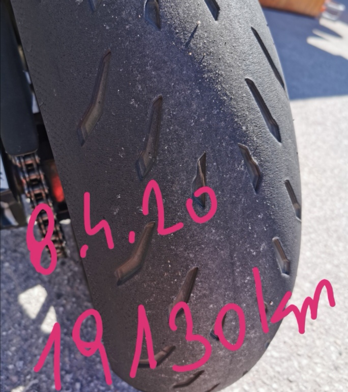

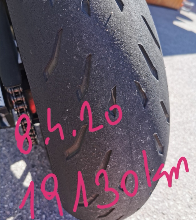

1900 km. voll zufrieden. nicht ganz so zielgenau wie der s22. könnte auch an den staubigen straßen liegen. ich werds rausfinden. ansonsten top produkt. power gp wird der nächste sein. oder m9rr
Beiträge: 1522
Re: POWER 5
Beitragvon Iceman64 » 08.04.2020, 18:58
sieht noch sehr gut aus.
Beiträge: 1522
Re: POWER 5
Beitragvon RolandG » 08.04.2020, 19:20
Für fast 2tkm sieht der Reifen doch wirklich gut aus 8) ThumbUP

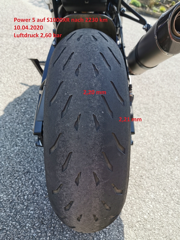

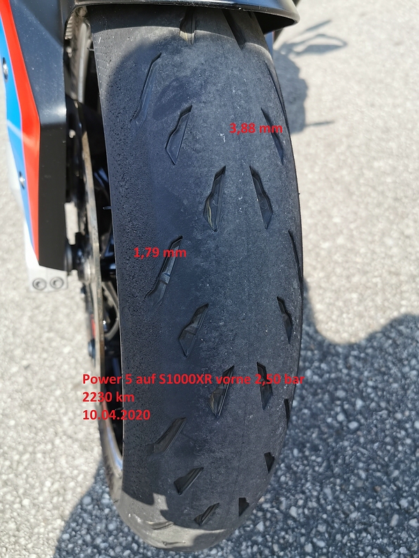

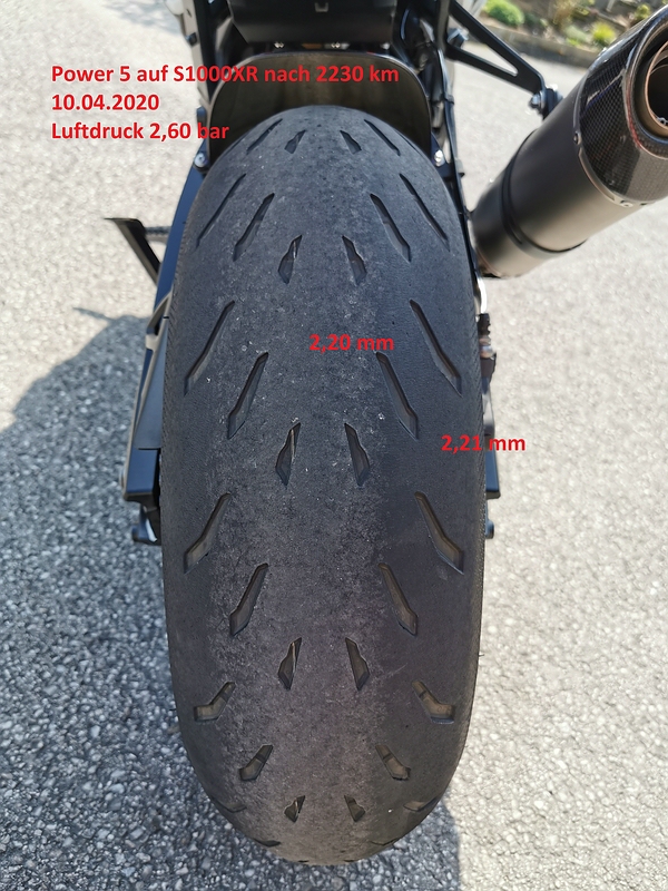

2230 km !
Und es war wärmer als bisher (20°)
Der Power 5 hält sehr gut. Eigendämpfung ist ok. Aufwärmzeit gering.
https://motorradreifentest.jimdofree.com/tests-2020/

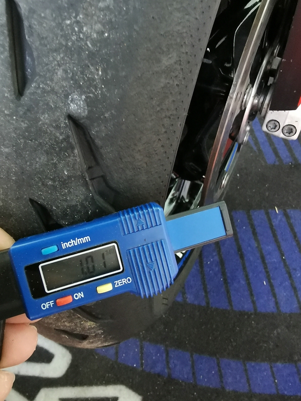

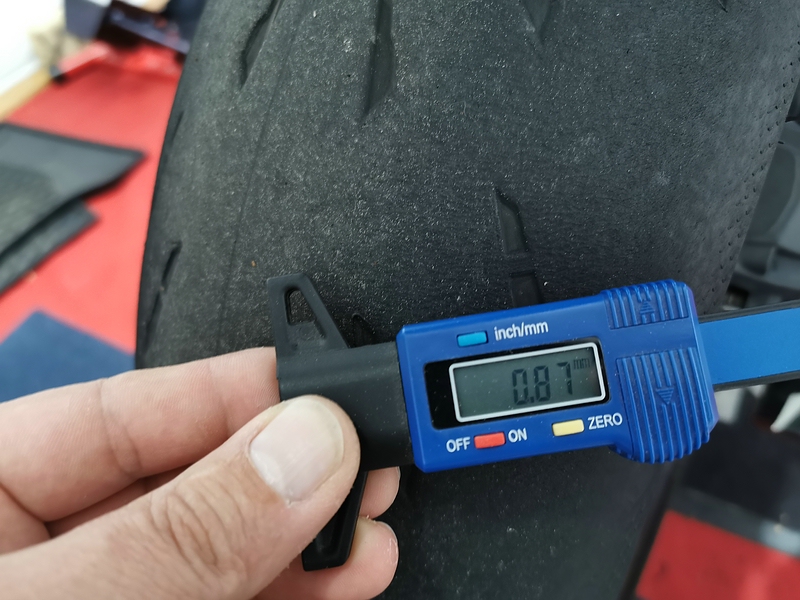

Beitragvon Iceman64 » 24.04.2020, 20:43

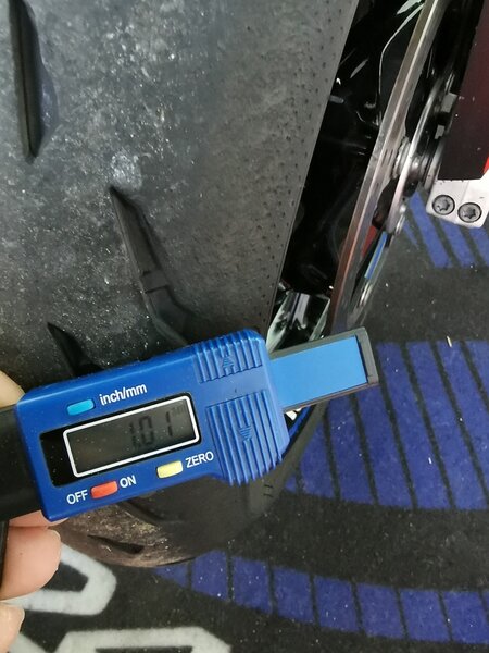

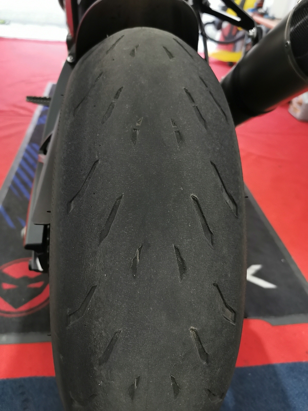

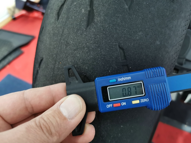

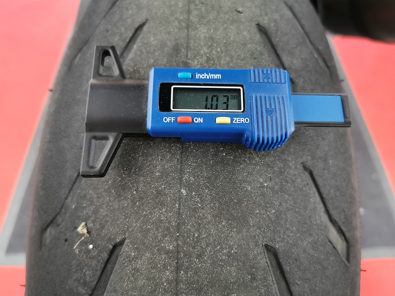

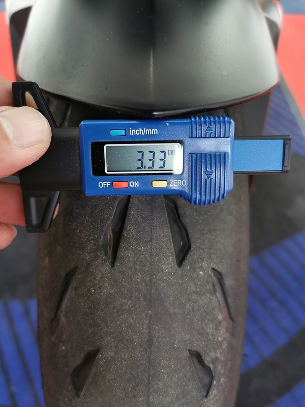

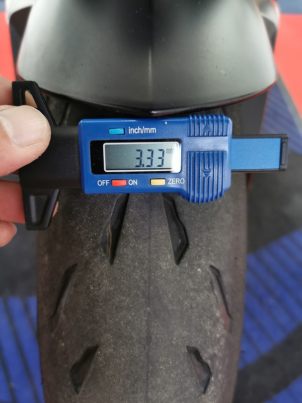

Power 5 ist nun mit 3060 km an der Verschleißmarke. 400 km sollten noch gehen. Bin sehr zufrieden . Bilder und Bericht dann auf meiner Seite.
Vorderrad mittig
Vorderrad Flanke
