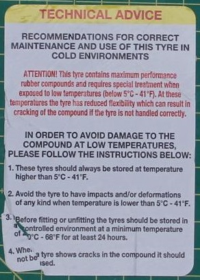

Ich bin den Reifen ganz kurz am Jahresanfang für ein paar Runden auf einer Kartbahn gefahren, da hat er mir gut gefallen. Anscheinend wurde er in der aktuellen "Motorrad" auch ganz gut bewertet. Mopedreifen hat sich schon geäußert:
https://www.mopedreifen.de/News/Erstkon ... html?id=28
Allerdings scheint der Hersteller vor kalten Temperaturen zu warnen
Warnhinweis RC2.jpg (61.98 KiB) 11652-mal betrachtet

Da geht es um Lagerung und Montage, nicht um die Benutzung.
Da der Reifen, ebenso wie Rennreifen, keine ausreichende Flexibilität aufweist, sollte er nicht übermäßig verformt werden.
Kann ihm auf der Felge nicht passieren.

Das englische Wort "use" bedeutet Gebrauch. Ich werte das für mich eher so, dass ich den Reifen beim Gebrauch fahre. Das Lagern scheint mir nur eine untergeordnete Form des Gebrauchs zu sein.

Punkt 1 des Aufklebers spricht deutlich nur die Lagerung an, ist das für dich untergeordnet? Erst in Punkt 3 geht es um die Montage und Punkt 4 sagt nur aus, dass man Reifen mit Rissen im Compound nicht benutzen soll.
Darüber hinaus kommt hoffentlich sowieso niemand auf die Idee einen Corsa bei unter 5 Grad zu verwenden :D
