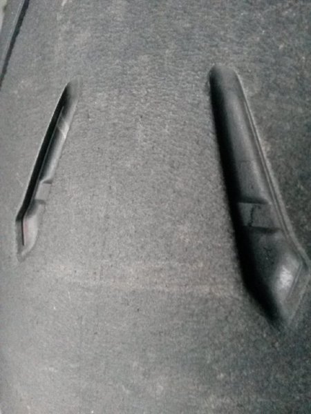

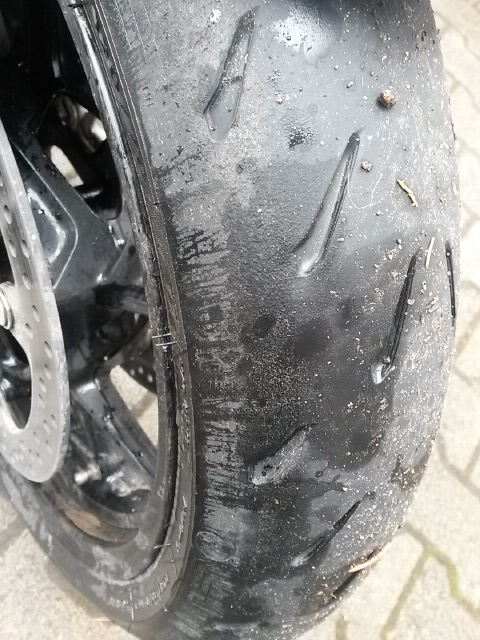

Ich hab mal Bilder von den Reifen gemacht:
Hinten
wenn man genau hinschaut, sieht man, dass noch ca. 2 cm "Angstrand" im Nassen übrig sind (und ich sehr wohl auf der Rußmischung gefahren bin)

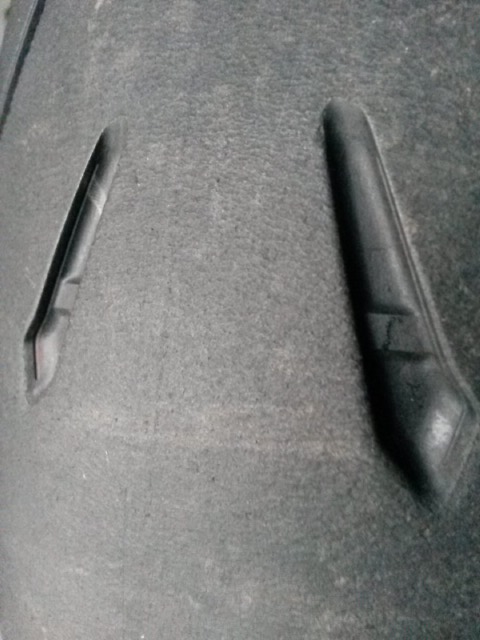

und vorne, da hat gut ein Zentimeter gefehlt, aber das Vorderrad lief im Nassen eh völlig unauffällig und hat tapfer und klaglos funktioniert.
Also Fazit: Regenverhalten des Michelin Power RS ist vorhanden und gut.

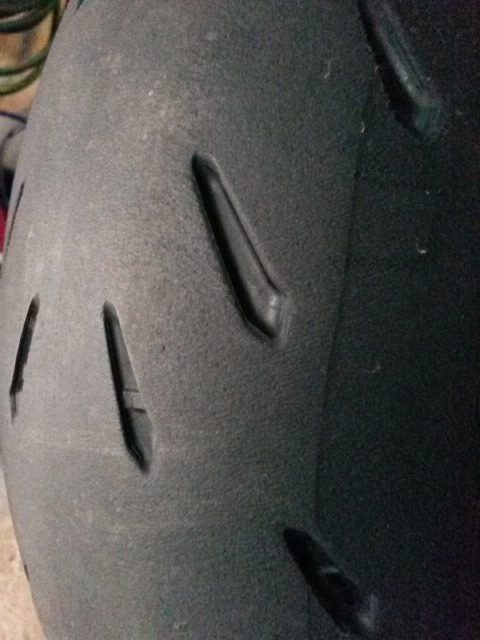

nach 4027 km sah der REifen dann so aus:

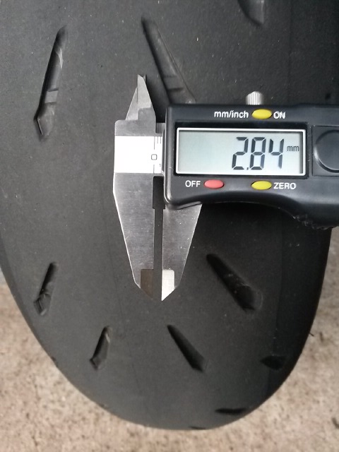

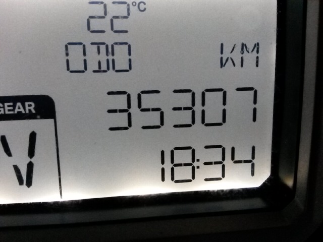

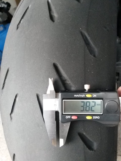

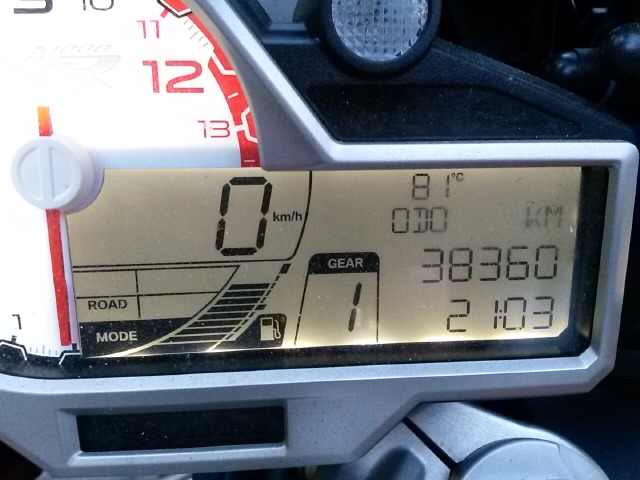

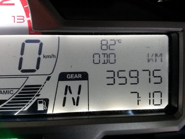

Bei Kilometerstand

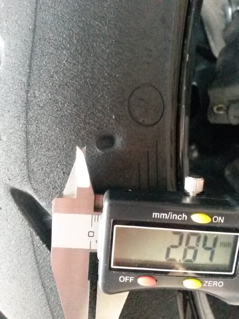

war dann mal vorläufig Schluss mit der Autobahnbolzerei. Nach ungefähr 4 700 geraden Kilometern, hatte ich dann folgende Profiltiefen:
im Mittelbereich 2,8 mm, die "gekreuzte Spitze" liegt neben dem Messpunkt, also nicht auf, sondern vor dem TWI-Balken.

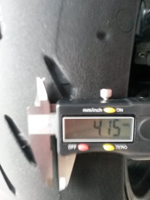

Im Schulterbereich, also bei der zweiten Reihe der Profileinkerbungen waren es 3,8 mm
ganz außen 4,1 mm
und der kleine Punkt hatte immerhin noch eine Tiefe von 2,8 mm
Wie man sieht, bin ich ab und an auch noch zuhause rumgefahren und auch die eine oder andere Kurve. Auf jeden FAll gings mit dem Restgummi dann durch die Alpen nach Slowenien.

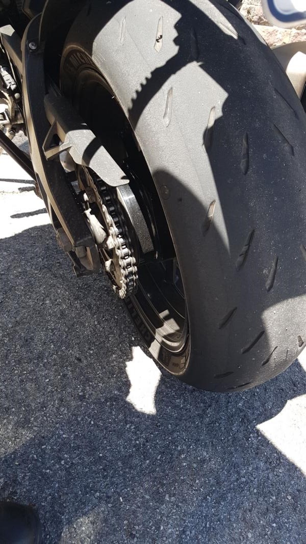

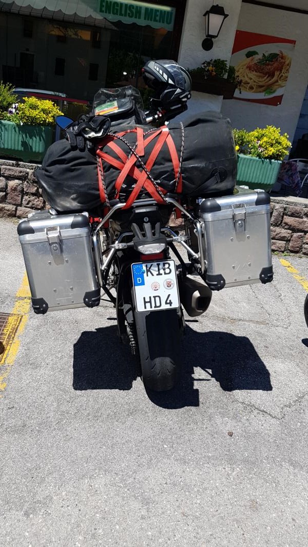

Schwer bepackt
gings dann beginnend mit dem Pfälzer Wald durch den Schwarzwald bis ungefähr Tuttlingen, dann durch die Alpen bis Castelfondo in der Nähe von Bozen und dann nach Kranj in Slowenien.

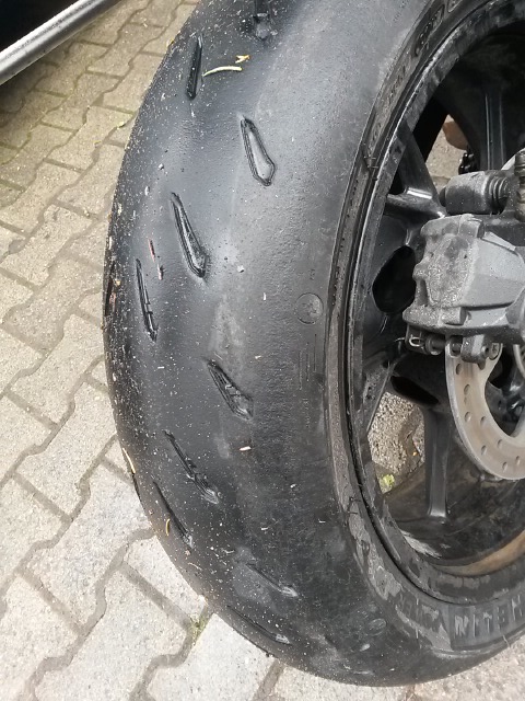

Kurz vor der Ankunft hatte ich dann schon etwas weniger Gummi, als beim Losfahren

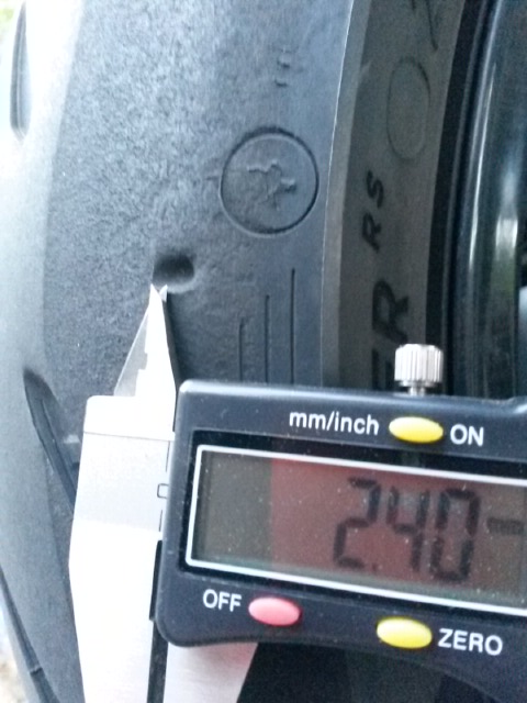

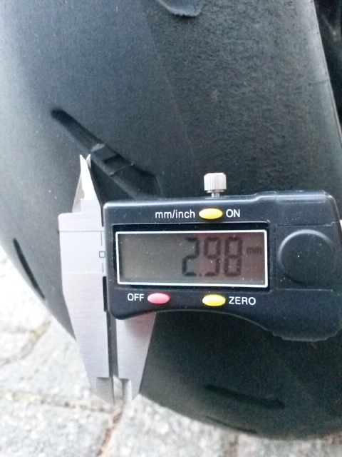

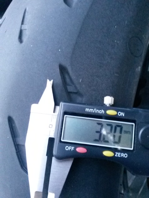

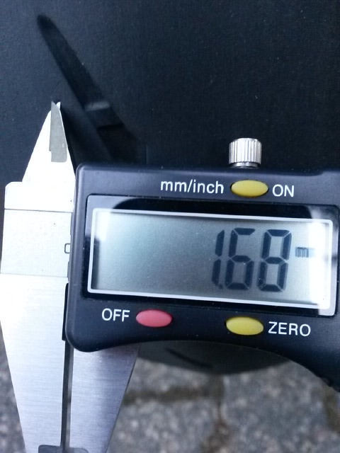

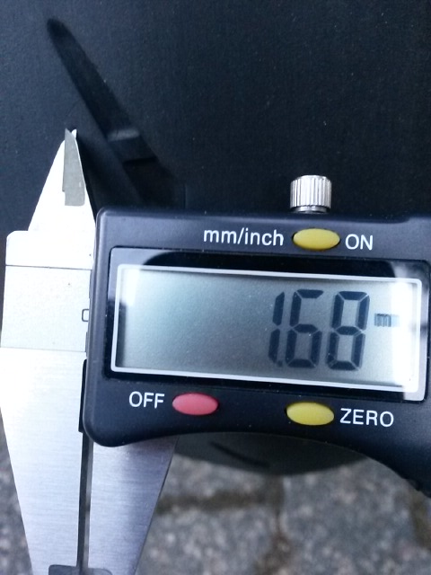

Kurz und gut, bis wir wieder zuhause waren, die letzten 600 Kilometer ab ungefähr kurz nach Garmisch, waren wieder über die Autobahn und ich habe mich dann dazu entschieden, den Reifen zu demontieren. Nochmal der Anfangskilometerstand war 31 280 km, beim Endstand von 38360 war das also eine LAufleistung von 7080 km. Hört sich für einen Sportreifen sehr viel an, man darf aber nicht vergessen, dass über 5000 km davon auf der Autobahn absolviert wurde. Bis auf die Heimfahrt waren das zwar meistens Geschwindigkeiten zwischen 160 und 180 km/h, aber eben im Vergleich zur Landstraße recht wenig Kurven anbremsen und aus der Kurve rausbeschleunigen ...
Hier mal noch die genauen Profiltiefen:
in der Mitte 1,7 mm
auf der Schulter oder die zweite Reihe der Profileinschnitte 3 mm
außen oder an der dritten Reihe waren es 3,2 mm
und im Löpchlein noch 2,4 mm
