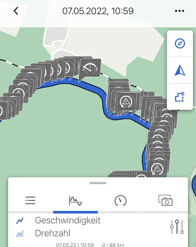

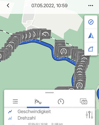

ja, da muss ich Dich enttäuschen. So Sachen wie bei 45 Grad Schräglage, Landstrasse bei 8000 u/min und dann im 2. Gang mit einem richtigen Sportreifen richtig schön den Hahn auf um aus der Kurve zu feuern..... das fühlt sich bisschen an, als wäre der Tank leer.... So viel wird da weg genommen. Wie gesagt, TC aus ist die einzige Lösung
So sieht das dann in der App aus, das ist jeweils (fast alles) die TC: (und nein, das ist kein Fehler oder Bug).
Aber die Assistenzsysteme übertreiben ein wenig. Und was der DynPro Modus und alle möglichst weg geregelt. Der Reifen war ein S22
