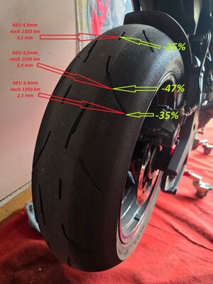

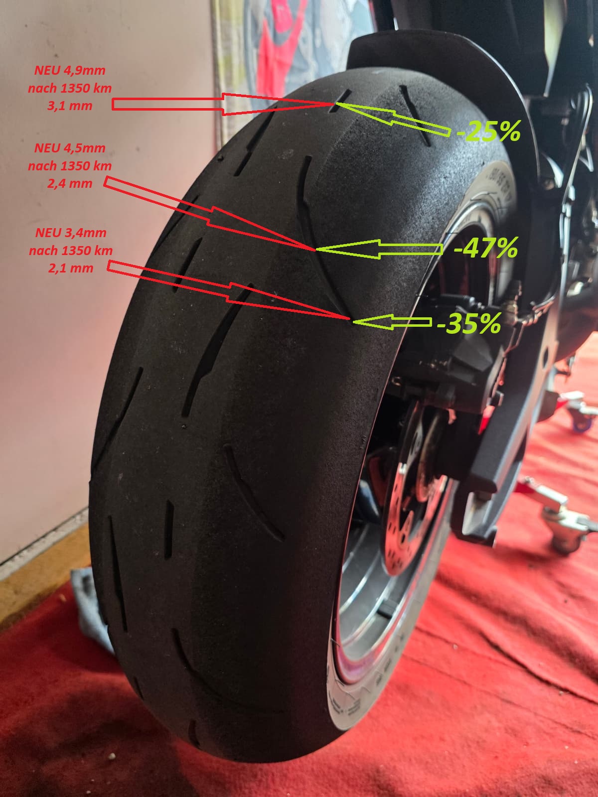

Nach 1000km fehlen dem 01RS an der Flanke 35% im Drittel 40% und mittig 25%
Gefahren wurde ziemlich flauschig arbroller und sehr kurvig ThumbUP
Ich liebe den 01 RS, Gript wie kein anderer und Eigendämfung TOP. Es kümmert ihn nicht wenn in extremer Schräglage Unebenheiten auftretten, er bügelt sie weg.
Nach heute hat er 1350 km hinter sich und gefühlt gehen noch 700 bis zum Indikator. Also 1000 km 2300 km Gesamt wäre der Oberhammer für dieses Gripmonster ! PS: Ich fahre fast den "empfohlenen Druck" (2,5 / 2,9) wegen Testreifen. Vorne 2.4 Hinten 2.8

Sieht gut aus, dürften wirklich 2300 km werden ! Oder 2500 km ? scratch

Beitragvon Speedy1 » 30.05.2026, 17:47
Iceman64 hat geschrieben:Sieht gut aus, dürften wirklich 2300 km werden ! Oder 2500 km ? scratch
Verschleiß ist grob wie beim "normalen" 01er auch, zumindest am Hinterrad.
Wie sieht´s denn Vorne bei Dir aus ?
Den größten Verscheiß hatte ich Vorne Schulter bis Aussen.
