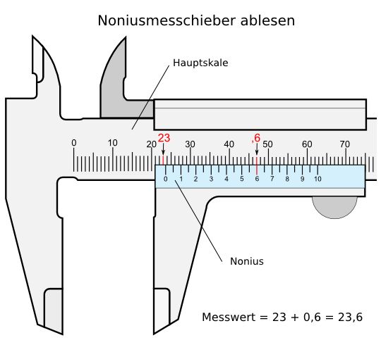

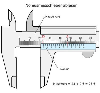

Ist ja auch das einzig sinnvolle. Wer *mechanisch* 1/100 mm an einem *elastischen* Reifen "misst" hat schlicht und einfach keine Ahnung (und davon reichlich) - da kann das "Instrument" noch 100x 1/100 mm anzeigen; leider sind ein paar Leute hier diesbezüglich argumentations-, erkenntnis- und beratungsresistent. Dazu kommt dass *eine* Messung "keine Messung" ist. Professionell macht man das mit Meßreihen und Mittelwertbildung/Standardabweichung an jeder von etlichen verschiedenen Stellen. Da gibt's nämlich auch Unterschiede, vor allem bei gebrauchten/abgefahrenen Reifen. Ein Bremsplatten und schon sind's ein paar Zehntel weniger. Der gesetzliche Grenzwert ist schließlich das *Mindest*maß.
Zumindest mein elektronischer Messschiebern ist ganz schön ungenau.
Müsste ich in der Tat mal mit meinem analogen auch mal vergleichen. Der ist zumindest schon mal kein Spielzeug aus Plastik. Allerdings muss man da wissen was ein Nonius ist und wie man den abliest ... ;)

Die Messerei soll ja auch keine Wissenschaft werden. Einfach mal ein "grober" Anhalt, wie´s um das Profil so bestellt ist.
Ich messe immer neben den im Reifen vorhandenen Verschleißmarken. Da kommt es dann später im Fall eines Falles bei einer "Streckenkontrolle" ja auch drauf an, dass die 1,6mm möglichst noch da sind.
Als "alter" Maschinenbauer hast Du den Nonius bestimmt nicht vergessen winkG
