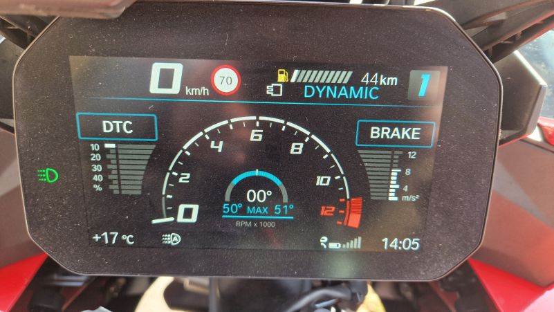

Nach jetzt 3 ausgiebigen Ausfahrten ist mir folgendes aufgefallen :
Zunächst das Beste: Verträglichkeit mit der DTC ist einfach super. Siehe Dashbord. Ordentliche Schräglage, ordentlich am Hahn gezogen und DTC-Eingriff gerade mal ein Bälkchen.
