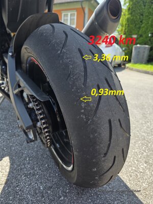

Re: BRIDGESTONE T33
Beitragvon Iceman64 » 14.06.2025, 14:16
Bericht folgt demnächst
