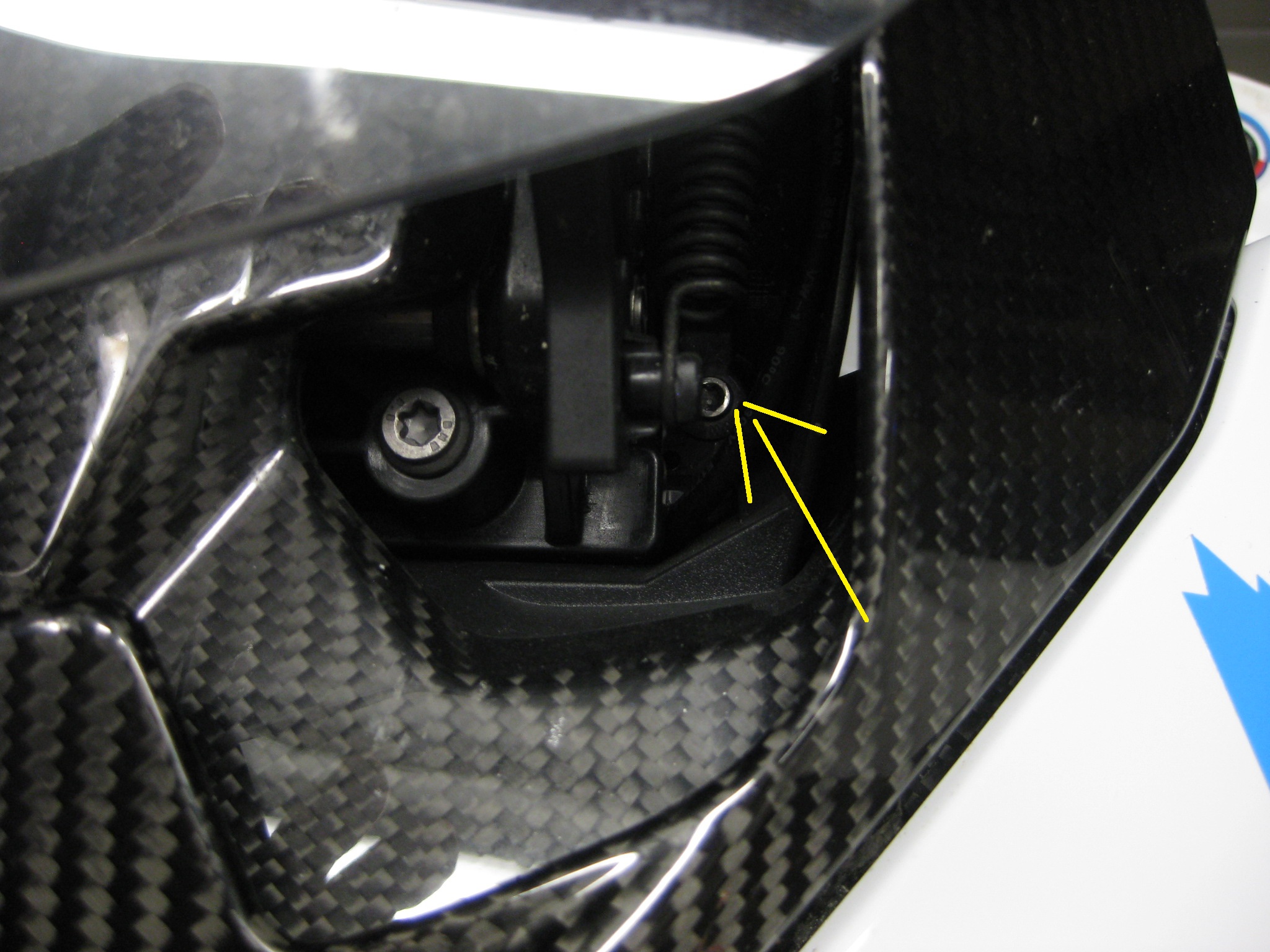

ich habe die Blende, wo die Zigarettenanzünder-Buchse drin ist, auf Ebay gefunden und dort wird gesagt das diese mit nur einer Schraube ausgebaut werden kann. Hat da jemand einen Tip für mich? Finde auf Youtube auch keine Hinweise. Ich würde mir diese Blende gerne mit 3D Druck modden so das auch eine Handyhalterung mit dran ist winkG

die Blende ist von hinten verschraubt. Zwischen Scheinwerfer und Scheibe mal schauen.

Von vorn auf die Maschine geschaut,sieht man jeweils rechts und links unterhalb der Scheibe (neben der Scheibenfeder)
die Torx-Schraube, die von vorn gelöst werden muss.
Danach kann man die Abdeckung nach hinten rausziehen.
