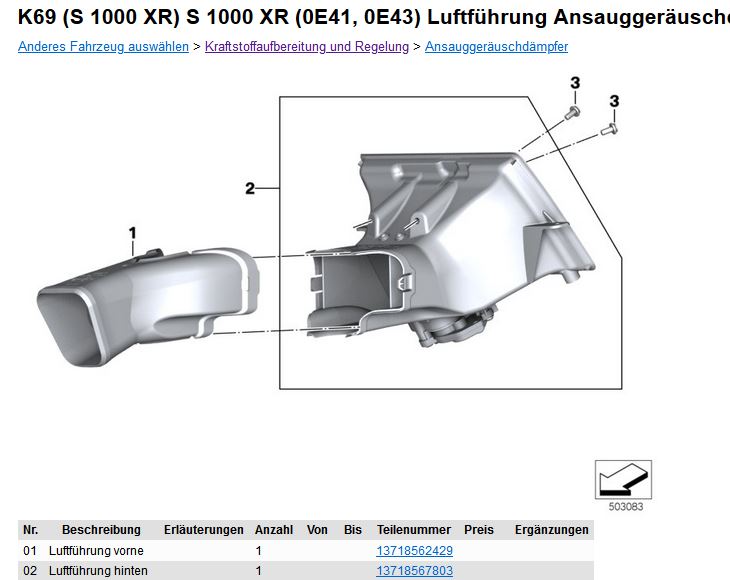

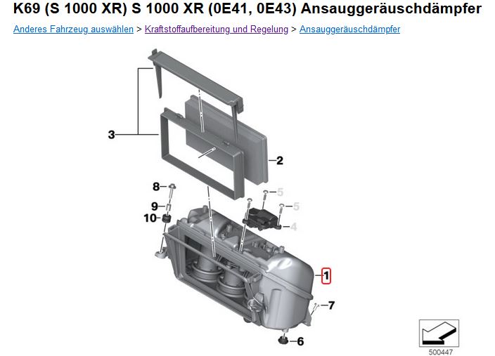

Beitragvon Speedy1 » 06.04.2024, 18:35
Hier die Abbildung aus dem Teilekatalog.

Beitragvon Jürgen69 » 07.04.2024, 08:45
MikeSim hat geschrieben:
Jürgen69 hat geschrieben:Also ich kann mir nicht vorstellen das Wasser auf den Papierluftfilter kommt, habe meinen Luftfilter nach 10000km gesehen und dieser war auch optisch nicht extrem verschmutzt!
Wird wahrscheinlich variieren wie oft und wie man im Regen fährt scratch
Ich fahre ca 12000km im Jahr und auch bei Regen, sind von den Dolomiten 6 Stunden im Dauerregen nach Hause gefahren und keine Probleme mit dem Luftfilter. Ich glaube BMW kann da kein Risiko eingehen, es muss ja gewährleistet sein das der Motor kein Wasser ansaugen kann.
