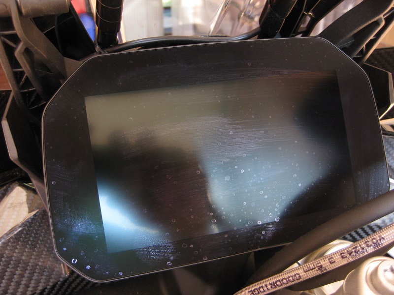

Nachdem ich mit meiner neuen XR in einen Gewitterregen gekommen bin
und diese dann übers Wochenende getrocknet ist,
zeigt das Display heute kleine Blasen (wie z.B. bei einer Folie Lufteinschlüsse).
Starkes Reiben lässt einen Teil verschwinden, jedoch nicht überall.
Hat das TFT-Display werksmässig eine Folie und kann diese abgezogen werden?
Oder welche Erklärung gibt es dafür bzw. wie kann ich dies beseitigen?

Servus Horst, mir ist nichts bekannt das von Werk ab eine Folie verbaut wäre. Das hatte ich auch, ich habe das mit Scheibenputzmittel entfernt, dann eine Schutzfolie drauf und seitdem keine Probleme mehr, auch nicht nach Regen! Finde das TFT sowieso sehr empfindlich!

Ich sehe nur Flecken da das Display beschichtet ist, ist es echt schwierig sauber zu bekommen, die gleiche Technik benutzen die auch beim Navi im Auto.. die Hölle es sauber zu machen. Besorg dir eine Folie für das Dash, gut reinigen und dann drauf die Folie, wesentlich einfacher zu reinigen.

Hi, kann das sein, dass du noch die erste Schutzfolie ab Werk drauf hast? Gruß Uli

Die vermeintlichen Lufteinschlüsse, welche wohl getrocknete Wassertropfen waren, ließen sich mit Fensterreiniger und einem weichen Tuch dann doch entfernen.

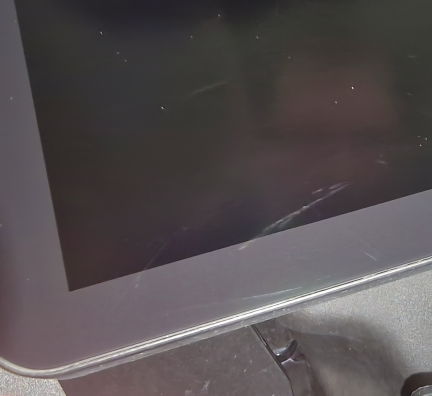

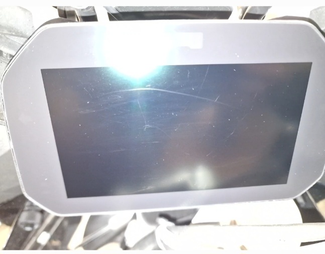

Es zeigten sich bei genauerer Betrachtung Beschädigungen in Form von "Kratzern", welche nicht erfühlbar sind (ergo nichts, was Rillen / Vertiefungen in der Displayscheibe hinterlies, jedoch trüb / stumpf wirkt im Vergleich zur restlichen Scheibe).
Habe mir ebenfalls schon im Vorfeld eine Schutzfolie (die Originale zum Vorzugspreis von gut 40 € :? ) besorgt, welche dann auch unverzüglich angebracht wurde.
Bin gespannt, ob - je nach Einstrahlwinkel der Sonne - die "Kratzer" auf der Displayscheibe während der Fahrt zu sehen sind.

Konnte alle, wohl getrocknete, Wassertropfen mit einem Displayreiniger mühsam entfernen
und habe dann eine Folie von Wunderlich angebracht.
