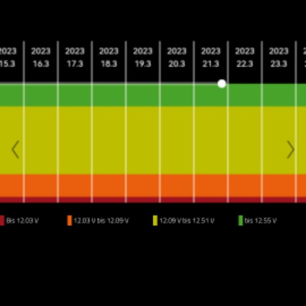

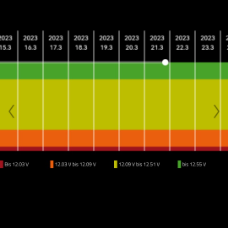

Sodale, BMW sagt Batterie defekt. S1000XR startet aber. (Meistens) winkG
Beim Belastungstest fällt sie auf 11,1 Volt und daher die Fehlermeldungen. Warum die Griffheizung angeht kann keiner erklären.
Gestern neue Batterie rein (Li-Ion) und siehe da 13,36V keine Griffheizung. ThumbUP
Die alte Batterie heute mit Tester belastet. Ladezustand 12,48 V und allgemeiner Zustand nach Belastung 86% ! scratch
Defekt sind diese bei 75% und weniger. cofus
BMW sagt, was solls, die ist defekt. Mehr gibts dazu nicht zu sagen. Ausser, dass noch 67,00 Euro zu bezahlen sind fürs testen und Fehler löschen.
Tschau BMW Hög......... mich seht ihr nicht mehr. nogo

Bei 86% ist diese nicht defekt.
Gerade nochmal eingebaut und es ging keine Griffheizung an, startet normal. Fällt auf 12,10 V ab, also......... cofus
Werde aber trotzdem die neue einbauen, da ich diese ja auch schon habe. Die "Alte" geht auf die Rennstrecke (Laptimer) winkG
