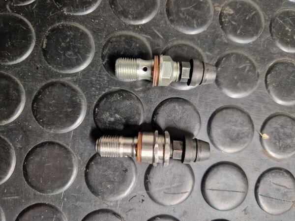

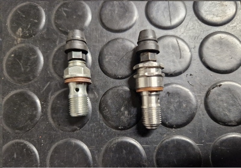

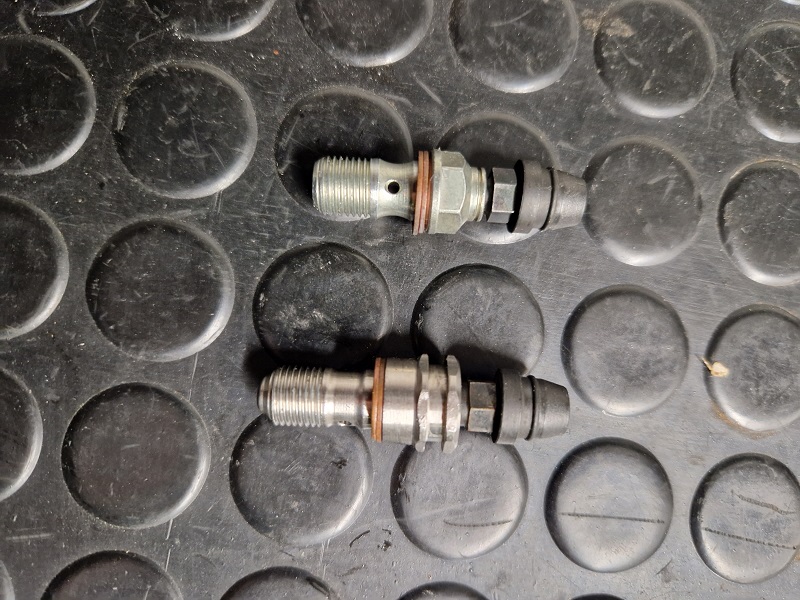

ich habe gestern im Rahmen der Wartung bei meiner S1000XR K49 die originalen Hohlschrauben mit Entlüftungsventil an den Bremssätteln gegen die Ausführung von Stahlbus getauscht. Hat soweit geklappt, nur ist mir aufgefallen, dass an den Bremszangen vorne rechts und links unterschiedliche Hohlschrauben mit Entlüftungsventilen serienmäßig verbaut waren. Bislang war nur der BMW-Werkstatt an den Bremsen dran.
Im Anhang mal zwei Bilder dazu. Ich habe auch mal im Internet geschaut und im GS-Forum diesen Beitrag gefunden: https://www.gs-forum.eu/threads/stahlbu ... en.150451/
Hier gleich der erste Beitrag mit den Bildern. Bei der R1250GS scheint es genauso zu sein, auch 2 unterschiedliche Ausführungen rechts und links.
Nur aus Neugierde, weiß einer warum das so ist? scratch

nennt sich lt. ETK Befüll Hohlschraube, darin ist die Entlüfter Schraube eingedreht, die andere Seite nennt sich Verschlussschraube mit Entlüftung(links).
Möglicherweise was im Werk hilfreiches.
