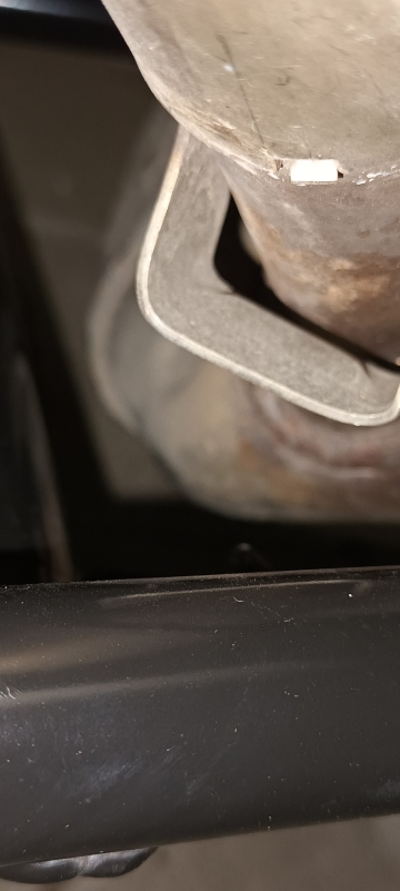

ich habe eine S1000XR Model 2019.
Mir ist dieser Nippel am Hauptständer aufgefallen der beim Hochklappen gegen so ein Blech am Auspuff liegt.
Intuitiv hätte ich den Nippel anders rum reingesteckt.
Kann mal jemand schauen wie rum der Nippe an seinem Mopped verbaut ist sofern derjenige einen Hauptständer hat.
Mein Hauptständer wurde schon mal in der Werkstatt getauscht, wäre also kein Wunder wenn der Nippe falsch rum drin steckt.
Danke in Voraus

Hab grad bei meiner nachgeschaut....du muss den Gummianschlag auf die andere Seite machen...so wie es jetzt ist, ist es falsch.

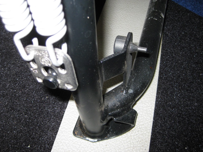

Ist von der falschen Seite eingesteckt.
Gruss Horst
