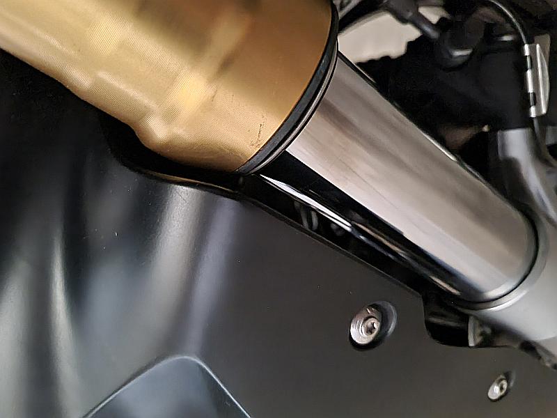

Nun direkt meine Frage: An einem der Standrohre kann man im Bereich unterhalb der Simmeringe Verfärbungen sehen, die
sich nicht durch wischen entfernen lassen. Für mich sieht das so aus, als wenn es dort zu thermischer Belastung der Standrohre gekommen ist.
Es ist nicht mein erstes Motorrad und ich kenne das so nicht! Stellt sich mir die Frage, ist das normal oder nicht?!
Auf den Bildern kann man es leider schlecht erkennen aber das rechte Rohr (kein Foto- ist einheitlich gleich) ist farblich unverändert, das linke (siehe Foto) weist unterhalb des Simmerrings einen dunklen Schatten auf, der real noch dunkler ist als auf dem Foto.
Wenn ich das Kettenrad beurteile, ist dies an der Verschleißgrenze bei 14.000km und auch die Reifen sehen so aus, als wenn das Motorrad von der Rennstrecke kommt. Es wurde also scheinbar artgerecht bewegt womit ich kein Problem habe.
Sonst befindet es sich in einem tadellosen Zustand.
Vielleicht könnt ihr eine Einschätzung wenn auch nur nach Bildern geben.
Vielen Dank schon mal im voraus.
VG, Nicki

Servus und willkommen im Forum,
damit sich die oberfläche Thermsch verfärbt reicht meiner Meinung nach die Reibung des Simerringes nicht aus.
Könnte es sein das die galvanische Oberfläche hier abgeschmirgelt ist und daher ein Farbunterschied aufgetreten ist.

Evtl. oft auf dem Hänger gewesen und dabei zu stramm und tief gezogen.

Moin, das hatte ich an meiner XR auch und konnte es mit einer sanften Politur entfernen.
Hatte meine dieses Jahr auch 4 mal auf dem Anhänger, die Theorie ist also nicht so abwegig.

orti hat geschrieben:Moin, das hatte ich an meiner XR auch und konnte es mit einer sanften Politur entfernen.
Danke.....das würde mich auf jedenfall schon mal beruhigen.
Günstig wäre der Austausch ja bei defekt nicht unbedingt.
Das Problem hab ich an meiner S1R auch, vermutlich auch vom Transport. Was für eine Politur hast du benutzt ?

Guten Morgen und Entschuldigung das ich erst jetzt antworte,
das war eine sanfte Politur von 3M aus einem Lackier Fachbetrieb.
Eine ganz normale Politur die gegen leichte Verwitterung arbeiten kann sollte funktionieren.
Lieber fein, dafür aber länger arbeiten als z.B. mit Lackreiniger zu arbeiten.
