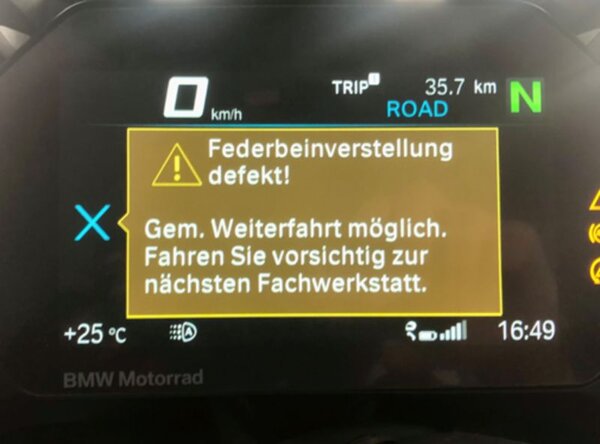

hat schon jemand die folgende Meldung gehabt. Trat bei meiner K69 BJ 2020 vor ein paar Wochen das erste Mal auf. In der Werkstatt haben sie die Federbeinverstellung kalibriert, meinten aber der Sensor wäre "gerade noch im Grenzbereich". Wenn die Meldung wieder kommt (vorgestern), müsste wohl der Sensor getauscht werden.

Ich war letzten Freitag zum Reifenwechseln und Sensor tauschen in der Werkstatt. Laut Auftrag wurde der Höhenstandssensor ESA hinten getauscht. Leider hatte ich die Fehlermeldung 1x am Samstag, ging aber nach dem Abstellen (ca. 10 Minuten Pause) und wieder Starten weg. Heute mit dem Freundlichen telefoniert: er macht sich bei BMW schlau und meldet sich wieder.

Habe die gleiche Meldung heute bei meiner S1000R 2021 auch bekommen . Aus machen , Pause und bei Neustart den Modus wechseln usw hat alles nichts gebracht. Meldung kommt immer sobald ich paar Meter fahre. Naja werde die Maschine morgen bei meinem freundlichen abstellen und den Schlüssel in Briefkasten werfen .
Was war es denn bei euch für eine Ursache oder wurde dann gemacht. Meine Maschine ist Grad mal 2 Monate jung mit 1800 km drauf :ahh:
